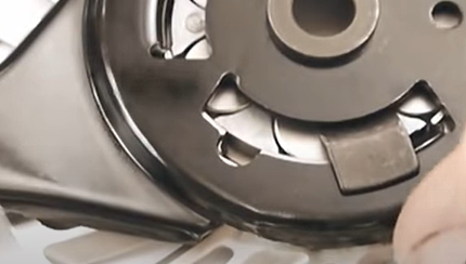

radko10 Napisano 16 Lutego 2022 Napisano 16 Lutego 2022 Moim zdaniem port jest dalej od obwodu tuż nad rolkami. Co ciekawsze zauważylem że element dolny hamujący ma kołnierz którego rolą jest prawdobodobnie uniemożliwienie dostania się smaru z rolek na powierzchnię hamującą. Pewno pokrywa też ma taki kołnierz. No i się wszystko wjaśniło. Zdjęcia, filmy często fałszują położenie ze względu na perspektywę. No ale jak ktoś wie co to gemetria wykreślna to nie ma z tym problemu.
Gość Napisano 16 Lutego 2022 Napisano 16 Lutego 2022 Widzisz jak głęboko wchodzi końcówka? Jak myślisz, po co jest taka długa? Jeżeli smar miałby trafić tylko na rolki, to nie byłoby tam wycięcia umożliwiającego wsadzenie końcówki tak, żeby zabrudziła powierzchnie hamujące. Jest to jedyne miejsce w całej konstrukcji, gdzie wycięcie odsłania powierzchnie hamującą. Nie wspominasz także, co miałoby dać posmarowanie rolek tylko od boku. Według tego co napisałeś, właśnie tak jest. No i kolejne pytanie, ponownie to samo. Gdzie jakaś uszczelka, która da gwarancję że smar nie spadnie na powierzchnie hamującą?
Gość Napisano 16 Lutego 2022 Napisano 16 Lutego 2022 Miałem odpuścić dyskusje, ale temat mnie na tyle zainteresował, że postanowiłem go przeanalizować. 26 minut temu, radko10 napisał: Co ciekawsze zauważylem że element dolny hamujący ma kołnierz którego rolą jest prawdobodobnie uniemożliwienie dostania się smaru z rolek na powierzchnię hamującą. Pewno pokrywa też ma taki kołnierz. No i się wszystko wjaśniło. Tak, wyjaśniło. Zwłaszcza że kołnierze mają przerwy, a smar aplikuje się dookoła. 26 minut temu, radko10 napisał: No ale jak ktoś wie co to gemetria wykreślna to nie ma z tym problemu. Jak brakuje rzeczowych argumentów, to zaczynają się personalne wycieczki. Zwracałem Ci już na to uwagę. Masz o sobie niesamowite mniemanie. Dyskusja z Tobą, o ile tak to można nazwać, jest kompletnie bez sensu. Kilka osób podsuwa Ci argumenty, przykłady, a Ty kwitujesz to jakimiś swoimi przemyśleniami. No to pytam dalej. Jest wycięcie przy porcie, które odsłania powierzchnie hamujące. Jakim cudem, wsadzając aplikator, unikniesz nasmarowania tych elementów?
radko10 Napisano 16 Lutego 2022 Napisano 16 Lutego 2022 Koledzy Powierzchnia hamująca to między "Drum" a "brake shoe" zgodnie z rysunkiem. Końcówka wchodzi na 12mm zgodnie z instrukcją serwisową, pod element "brake shoe". 5 gramów smaru nie zamieni się nagle pod wpływem temperatury w pół litra cieczy i nie wpłynie na powierzchnię hamującą tym bardziej że to jest właśnie smar do wysokich temperatur. @skom25 Jak widać dobrze że zamieściłeś te zdjęcia usuń tylko te z domniemamym położeniem portu dorysowanym przez Ciebie. "Tak, wyjaśniło. Zwłaszcza że kołnierze mają przerwy, a smar aplikuje się dookoła." Jak są kołnierze w pokrywie a nawet gdyby ich nie bylo to wszystkie elementy się obracają i szansa na zanieczyszczenie smarem powierzchni hamującej jest nieduża. A gdyby nawet to podczas hamowania smar zostanie wytarty. Koledzy dalej utrzymujecie że smar służy do smarowania powierzchi hamującej? Napiszczie wprost.
Gość Napisano 16 Lutego 2022 Napisano 16 Lutego 2022 Dobra, odpadam, nie ma to sensu. Żyjesz w swojej rzeczywistości, nic do Ciebie nie trafia. Ja Ci pokazuję zdjęcia z rozbiórki, gdzie jasno widać że końcówka może wejść na powierzchnie hamującą, a Ty swoje. Jak byś nie wiedział, to jak się wsadzi okrągłą końcówkę w okrągły otwór, to jest możliwa zmiana kąta w stosunku do obudowy. No ale jak ktoś nie wie co to geometria, to ma z tym problem. Dodatkowo, przyznałeś jedną ciekawą rzecz. Godzinę temu, radko10 napisał: swojego hamulca nie zamierzam rozbierać bo nie ma takiej konieczności. Czyli nigdy nie zaglądałeś do swojego hamulca, więc nie wiesz jak wygląda po serwisie, nawet tym prawidłowym według Ciebie.
radko10 Napisano 16 Lutego 2022 Napisano 16 Lutego 2022 @skom25 To jakie mam zdanie o sobie to ja wiem i nie tobie je okrślać. Po co wogóle pisać takie teksty. Jeśli ze zdjęcia pod kątem chcesz określać położenie elementów i uważasz że to jest rzutowanie twoja sprawa. Wszystkie argumenty to zdania z instrukcji Shimano oraz podstawowa fizyka. Jeszcze raz to wycięcie jest pod "brake shoe" a nie między "brake shoe" a "drum".

zekker Napisano 17 Lutego 2022 Napisano 17 Lutego 2022 22 godziny temu, radko10 napisał: zekker Specjalnie dla ciebie https://si.shimano.com/api/publish/storage/pdf/en/um/8M30A/UM-8M30A-006-ENG.pdf Gdzie tam jest napisane ile tego smaru się daje? W jaki sposób chcesz odmierzyć 5g z tubki wciśniętej w otwór serwisowy? 21 godzin temu, radko10 napisał: Koledzy dalej utrzymujecie że smar służy do smarowania powierzchi hamującej? Napiszczie wprost. Przecież piszemy o tym cały czas, tylko jakimś dziwnym trafem pomijasz to. Skup się. Dlaczego jak hamulec jest suchy to hamowanie jest ostre, dozowana siła nieprecyzyjna, hamulec piszczy? Dlaczego po zaaplikowaniu smaru, siła hamowania spada, siła jest dozowana płynnie, piski ustają? Jeżeli te wszystkie efekty miałyby być następstwem suchych rolek, to nie zgadzają się fakty: - pisk przy hamowaniu, po naciśnięciu klamki rolki już się nie ruszają, więc nie mogą wydawać dźwięku, dodatkowo pisk by się pojawiał też przy naciskaniu klamki (zwalnianiu też) podczas postoju - nasmarowane rolki nie powodowałyby zmniejszenia siły hamowania - suche rolki z większym oporem nie mogą spowodować wzrostu siły hamowania, dodatkowo powinny powodować konieczność mocniejszego naciskania klamki, żeby pokonać opory tarcia rolek

motobecane_ Napisano 16 Stycznia 2023 Autor Napisano 16 Stycznia 2023 W dniu 15.02.2022 o 16:42, radko10 napisał: Na rysunku tam gdzie są okrągłe strzałki jest ruch obrotowy i tam potrzebny jest smar. Tam gdzie są powierzchnie ciernie zachodzi tarcie aby zahamować! Tak działa hamulec! To może posmaruj tym smarem tarcze i zobaczymy jak będą hamowały hamulce tarczowe. Nieprawda. Dziurka na smarowanie jest wprost na klocki, które trą o "bęben". Gdyby smarowane miałby być tylko rolki to czemu shimano umieszczało by otwór tam gdzie są powierzchnie cierne a nie rolki? "Edit" widzę, że ten argument już padł. Ja się dopisuję do tej grupy, która twierdzi, że Radko10 nie ma racji.
