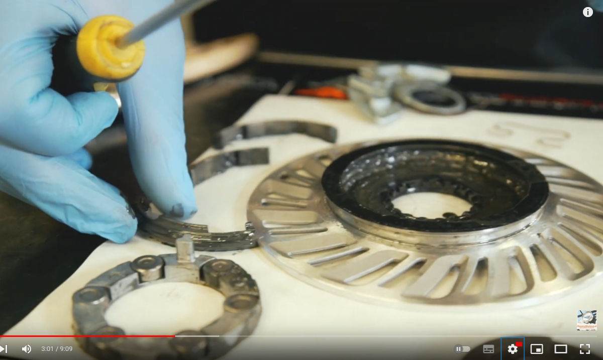

zekker Napisano 16 Lutego 2022 Napisano 16 Lutego 2022 18 godzin temu, radko10 napisał: Dalej nie rozumiesz rysunku po prostu straszne. Smar nie smaruje powierzhni ciernych tylko rolki!!! I ty piszesz, że masz taki hamulec i nie jesteś teoretykiem 16 godzin temu, radko10 napisał: Po zmontowaniu hamulca nie widać czy smar dostał się pomiędzy powierzchnie cierne. Specjalnie dla ciebie, moment wyjmowania okładzin (od około 2:45), doskonale widać że wszystko jest upaprane w smarze: Masz tylko w jednym rację, że smar powoduje poślizg. Gdybyś miał takie hamulce i ich używał, to byś doskonale wiedział jaka jest różnica siły hamowania suchego (duża do zbyt dużej, kiepska modulacja) i nasmarowanego (sporo mniejsza siła ale płynne hamowanie, duża modulacja). Polecam też przyjrzeć się gdzie znajduje się otwór do wprowadzania smaru, w które miejsce smar jest aplikowany. Ze strony Sheldona: Cytat If it is being ridden dry for weeks, the drum and/or shoes are damaged beyond repair. Sekcja "Maintenance" https://www.sheldonbrown.com/rollerbrakes.html Jeżeli twierdzisz, że to rolki muszą być nasmarowane, że to rolki się zużywają, to pokaż zdjęcia takich zajechanych rolek, daj linki do źródeł, które mówią o zużywaniu się rolek. Mówiąc wprost, daj jakikolwiek dowód swoich teorii.

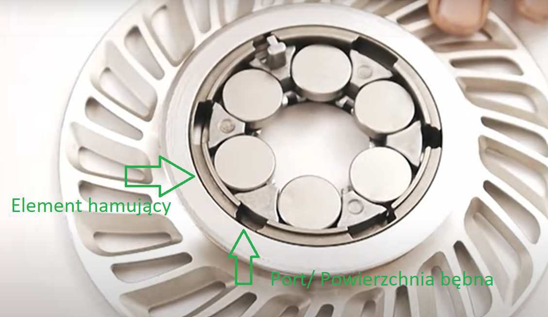

Gość Napisano 16 Lutego 2022 Napisano 16 Lutego 2022 Nie chce mi się z Tobą już dyskutować, a przy okazji zgłosiłem Cię do moderacji, bo po raz kolejny piszesz jakieś personalne uwagi. Spójrz sobie od początku gdzie jest Port, a następnie śledząc to miejsce, spójrz w którym miejscu się znajduje po rozłożeniu. Czy to przypadkiem nie jest powierzchnia hamująca? Ano jest. No i co teraz?
radko10 Napisano 16 Lutego 2022 Napisano 16 Lutego 2022 skom25 "Być może" dlatego że przyczyną słabego działania hamulca może też być żle wyregulowana linka hamulcowa stąd to może! Logika się kłania. Przecież 5 gramów smaru nie dostanie sie w cudowny sposób poprzez elementy hamujące. To widać z rysunku który jest przekrojem! Według mnie port znajduje się nad rolkami elementy hamujące są na obwodzie konstrukcji co jest bardzo logiczne bo wtedy jest największa powierzchnia a swojego hamulca nie zamierzam rozbierać bo nie ma takiej konieczności.
Gość Napisano 16 Lutego 2022 Napisano 16 Lutego 2022 Spójrz na mój post powyżej i się do niego odnieś.
Gość Napisano 16 Lutego 2022 Napisano 16 Lutego 2022 To ja Ci ułatwię. Jeżeli Port wypada na styku bębna, czyli powierzchni hamującej oraz klocków, to jak według Ciebie jednak tam nie ma smaru? No i co Twoja wypowiedź ma do tego, czego tak bronisz? Nie wiem, jednak teoria o suchej powierzchni hamującej upadła?
