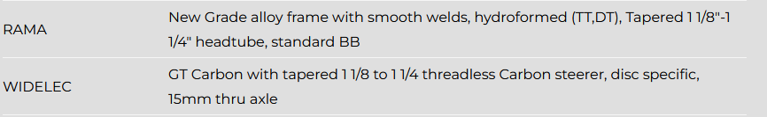

https://www.gtbicycles.pl/archiwum/2017-rowery-2017/szosowe/cyclocross/grade-cx-rival#specifikace
Wyżej masz jeszcze napisane, że główka ramy i rura sterowa jest taperowana:
Jednak bez wyjęcia łożysk i tak się nie obejdzie, bo nie wiesz, jakie dokładnie tam siedzą. Mogą mieć kąty 36/45, a mogą 45/45. Kupisz złe i będziesz miał pretensje do nas. :P
