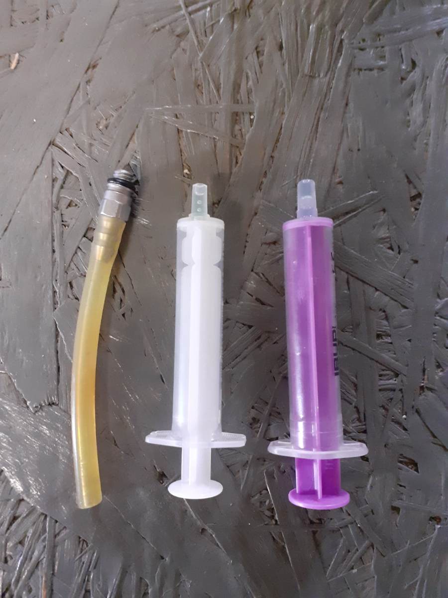

wojtt80 Napisano 17 Lutego 2022 Udostępnij Napisano 17 Lutego 2022 @marcusling do tej pory nie miałem problemu z dostępnością części. Klocki kupowałem zarówno oryginały jak i zamienniki. Jak będę w garażu to podeślę zdjecie jak wygląda mój zestaw do zalewania/odpowietrzania. Kiedyś przekrecilem srubke w klamce ( to jest minus, niestety sa delikatne) kupiłem w sklepie z D, u nas nie mogłem znaleźć. Cytuj Odnośnik do komentarza Udostępnij na innych stronach More sharing options...

wojtt80 Napisano 19 Lutego 2022 Udostępnij Napisano 19 Lutego 2022 Ot, mój zestaw odpowietrzajacy, tylko tyle i aż tyle. Jak łatwo się domyślić oryginalna jest tylko śrubka. Cytuj Odnośnik do komentarza Udostępnij na innych stronach More sharing options...
