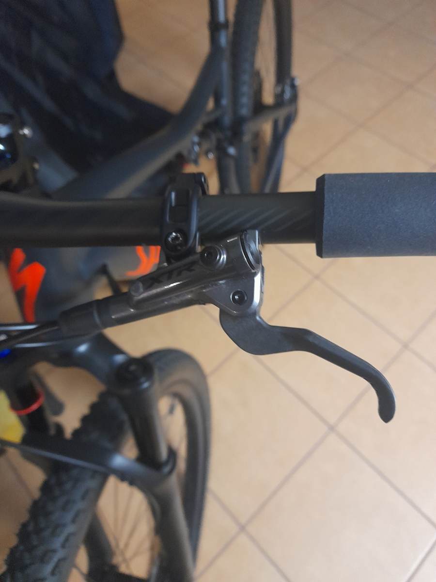

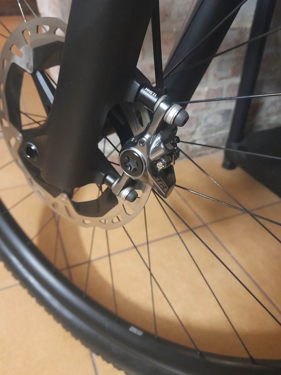

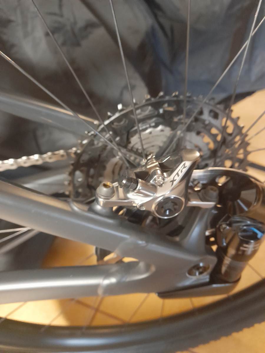

Mod Team bogus Napisano 29 Stycznia 2022 Autor Mod Team Napisano 29 Stycznia 2022 Masz może zdjęcia swoich XTRów? Chciałbym zobaczyć jak one wyglądają w rzeczywistości, bo na zdjęciach w internetach są w przedziwnie wyglądających kolorach, bo każdy podkręca zdjęcie żeby pięknie wyglądało. Cytuj

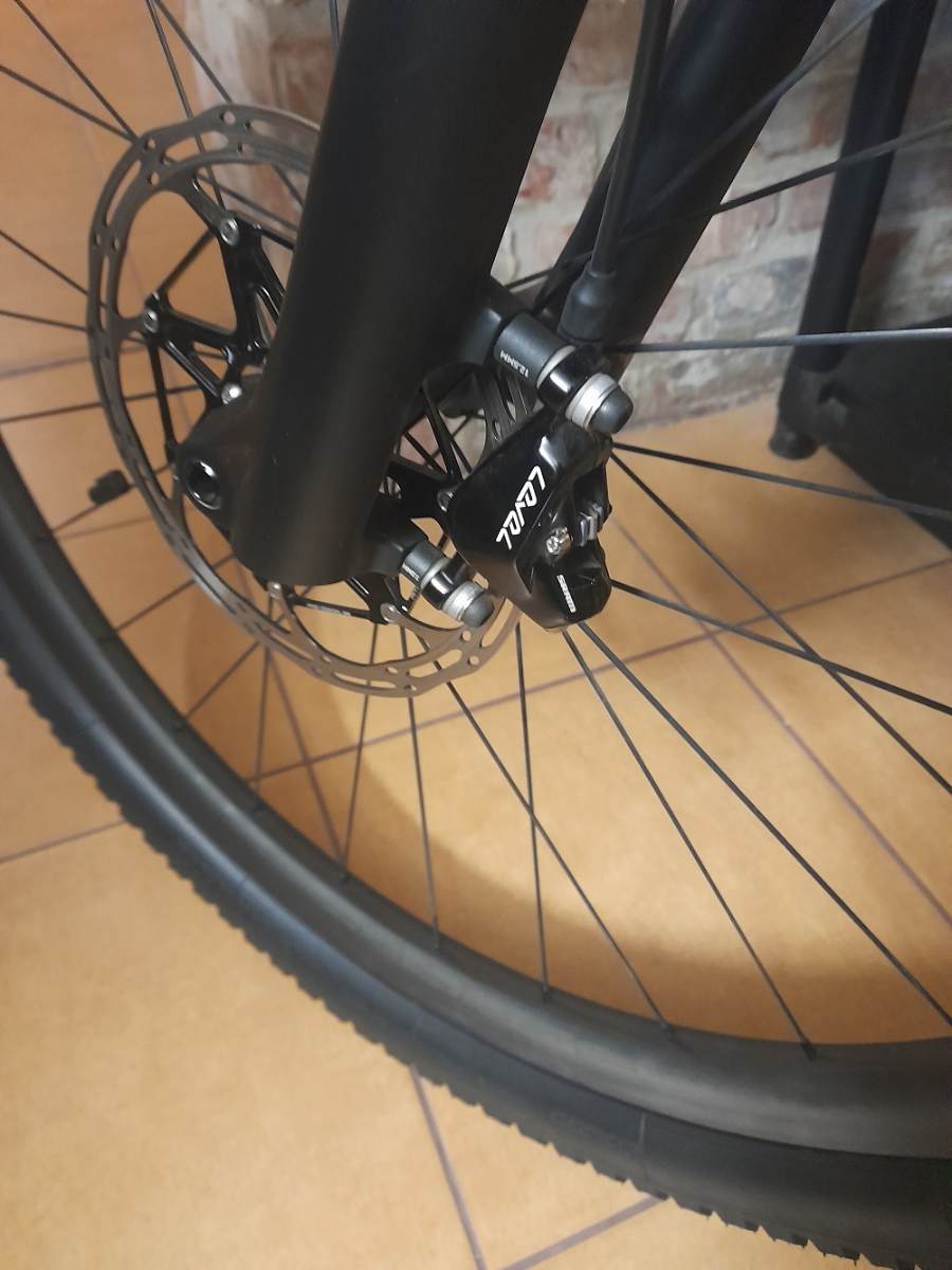

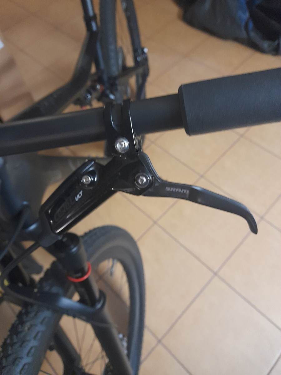

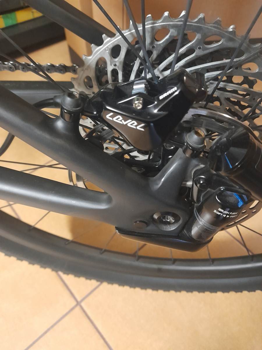

marcusling Napisano 30 Stycznia 2022 Napisano 30 Stycznia 2022 Rozważ jeszcze Level Ultimate. Dla szybkiego porównania: - skuteczność hamowania taka sama obydwu ale XTR hamuje gwałtowniej niż Level. Przekładając to na język ludzki, jeśli do zablokowania tylnego koła w XTR potrzeba siły X to do tego samego w Levelach potrzeba siły 2X. Czyli inne operowanie klamką. W XTR delikatniejsze w Levelach większy nacisk. Ja to tak odczuwam bo mogę w każdej chwile porównać mając te i te - cena, wygląd, serwis - to już zależy od użytkownika, co kto lubi, co jak komu wychodzi, na co kogoś stać i ile chce wydać 1 Cytuj
Mod Team bogus Napisano 30 Stycznia 2022 Autor Mod Team Napisano 30 Stycznia 2022 Dzięki za fotki. Leveli nie rozważam z jednego powodu - mam teraz model T a cała seria niewiele się różni, zwłaszcza pod względem siły hamowania. Cytuj
