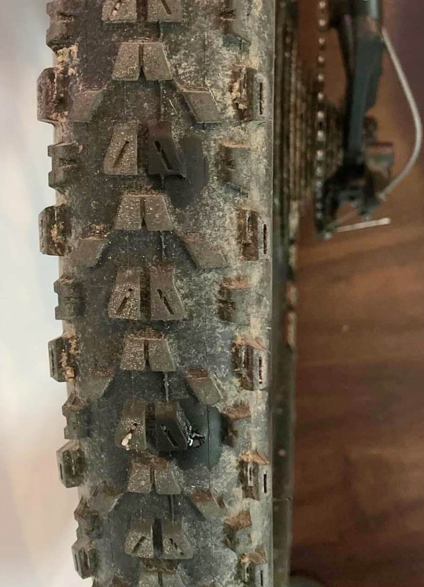

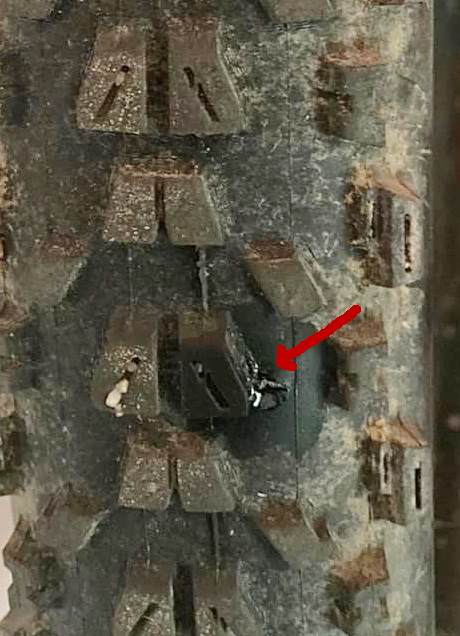

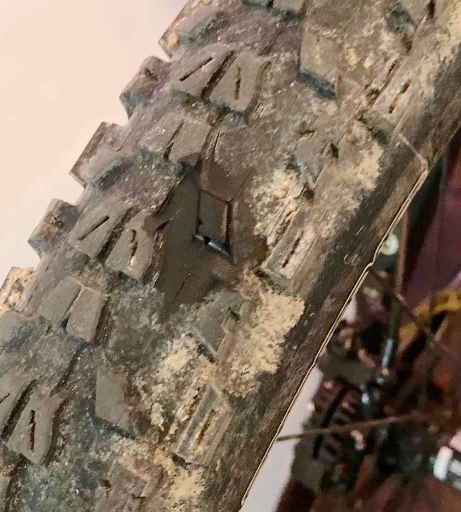

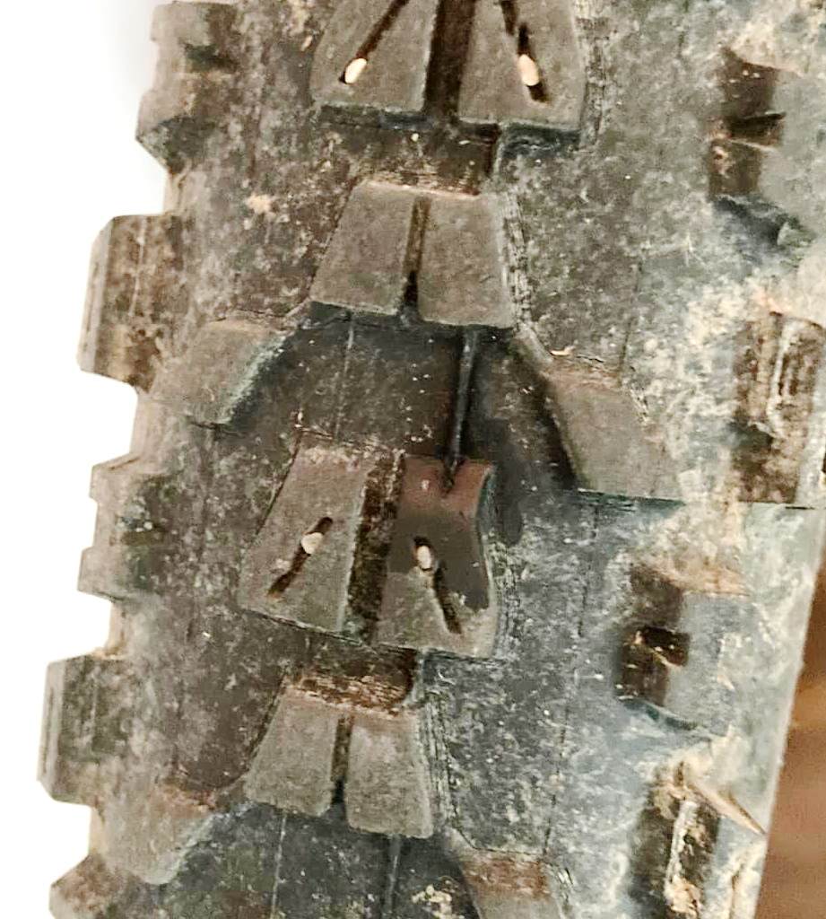

QUADICS Napisano 27 Stycznia 2022 Napisano 27 Stycznia 2022 Pacjent – MAXXIS ARDENT TL – opony mają ponad rok, przebieg ok 6 000 km, zalane od początku mlekiem NoTubes. Na TL jeżdżę od dłuuuugiego czasu .. Zauważyłem dzisiaj na tylnej ciemniejsze kropki, jakby kapnął tam olej. Obróciłem kołem i okazało się, że jest ich więcej a z dwóch wydobywa się mleko. I wszystko ok, takie jego zadanie, ale .. no właśnie, nowe opony i już problem, przecież chyba nie sparciały? Z drugiej strony nie wierzę, abym nagle przebił oponę w kilku miejscach naraz – chociaż, wiadomo istnieje takie prawdopodobieństwo. Rower jest przez cały czas używany /ostatnio w niedzielę/ teraz sporadycznie /więcej szosa/ ale jednak. Wszystkie te uszkodzenia powinny się zasklepić w trakcie niedzielnej jazdy. Rower stoi w domu, więc jestem na 100% pewien, że jeszcze wczoraj tego nie było. I tutaj pytanie do Was czy spotkaliście się z tego typu sytuacją?
Gość Napisano 27 Stycznia 2022 Napisano 27 Stycznia 2022 Oczyść i sprawdź. To ostatnie zdjęcie wygląda na niezłą dziurę.
dovectra Napisano 27 Stycznia 2022 Napisano 27 Stycznia 2022 Skoro puszcza to masz dziury. Jak nie załata tego mleko no to musisz łaty od środka nakleić. Ps. prawo serii jest takie że jak łapiesz gumę to masz szansę na jeszcze... Ja z żoną w ciągu tygodnia złapałem 8 kapci sumarycznie a przez cały rok nic... Jacyś budowlańcy wywalili na drogę śmieci, i opiłki siekały dętki aż miło...
Alsew Napisano 27 Stycznia 2022 Napisano 27 Stycznia 2022 Brachol ma CrossKing Protection to od początku "poci" się jak taki szczur. Ciśnienie niby trzyma, ale takich mokrych plamek jest na nim sporo. A kilka jest w miejscu gdzie nawet nie ma opcji żeby tam oponę przebić, więc nie zawsze jest to efekt "dziury".
QUADICS Napisano 27 Stycznia 2022 Autor Napisano 27 Stycznia 2022 Godzinę temu, skom25 napisał: Oczyść i sprawdź. To ostatnie zdjęcie wygląda na niezłą dziurę. Zgadza się, ale dlaczego "ujawniła się" dopiero teraz ? Godzinę temu, dovectra napisał: Skoro puszcza to masz dziury To, bezsprzecznie - tylko co je spowodowało i dlaczego dopiero teraz dały znać ? Brachol ma CrossKing Protection to od początku "poci" się jak taki szczur. Ardenty miałem w poprzednim rowerze /też mleko/ i nigdy nie było z nimi problemów
Gość Napisano 27 Stycznia 2022 Napisano 27 Stycznia 2022 Można sobie wróżyć. Może była mikro dziurka, a podczas jazdy się rozlazła. Miałem Maxxisy i uważam że nie są to za dobre opony tak ogólnie. Mało kto je poleca. Nie są bardzo drogie, ale za podobną cenę konkurencja jest znacznie lepsza.
QUADICS Napisano 27 Stycznia 2022 Autor Napisano 27 Stycznia 2022 Nie są bardzo drogie, ale za podobną cenę konkurencja jest znacznie lepsza. Jakie firmy masz na myśli?
Gość Napisano 27 Stycznia 2022 Napisano 27 Stycznia 2022 Continental, Wolfpack. Ja Forekaster zapamiętałem tylko w jeden sposób: zamieniały energię w hałas. Tyle.
QUADICS Napisano 27 Stycznia 2022 Autor Napisano 27 Stycznia 2022 Continental, Wolfpack. Continentali nie wspominam zbyt dobrze. To były dopiero "urazowe" opony. Nie było tygodnia aby coś z nimi się nie działo. Dobrze wspominam /pod względem odporności na przebicia/ WTB Trail Boss - chciaż, załozyć je na obręcz to była droga przez mękę, no i były stosunkowo ciężkie a po mokrym zupełnie nie dało się nimi jeździć. Błoto ok ale mokre kamienie czy asfalt - porażka. Przejechałem na nich ok 5 000 km i nigdy nie przebiłem.
