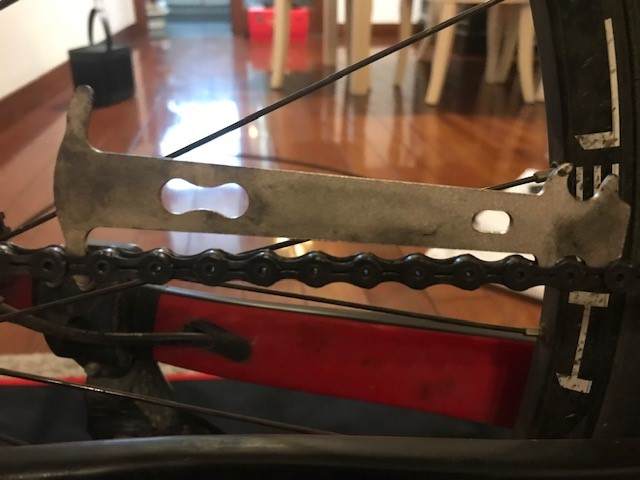

EpicPoznan Napisano 22 Stycznia 2022 Napisano 22 Stycznia 2022 Moi Drodzy, jaki przyrząd polecacie kompatybilny z 12s? Z tego co czytałem to powinien mieć sklaę od samego dołu, to znaczy 0,25 0,5 a nie dopiero 0,75m jak często się trafia.
cervandes Napisano 22 Stycznia 2022 Napisano 22 Stycznia 2022 Polecam gwóźdź, ma skalę od 0.0 W pomiary blaszką nie wierzę i nic mi one nie dają. A gdybym miał im ufać, to kupiłbym tylko taki, który nie działa na zasadzie rozpychania rolek jak każdy najpopularniejszy, wszak rolki na zębach opierają się zawsze po tej samej stronie... Przymiary rozpychające rolki w przeciwnych kierunkach nie uwzględniają parametru zużycia rolek. Przymiar jaki szukasz to EWENTUALNIE TL-CN42. Ale tak jak napisałem - kup i wbij gwóźdź. Jest najlepszy i najtańszy.

Mandoleran Napisano 22 Stycznia 2022 Napisano 22 Stycznia 2022 Jest tańszy Bitul https://bitul.pl/pl/p/SPRAWDZIAN-DO-LANCUCHA-12-RZEDOWY-CH011/278
Dokumosa Napisano 23 Stycznia 2022 Napisano 23 Stycznia 2022 To sie do niczego nie nadaje. Rozpycha rolki jak wspominał @cervandes Tym samym wg tego typu przymiarów łańcuch-śmietnik a w rzeczywistości zrobi drugie tyle.do wyciągnięcia rzeczywistego 0,5.

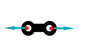

JWO Napisano 25 Stycznia 2022 Napisano 25 Stycznia 2022 Z tym rozpychaniem rolek to chyba troche za dużo strachu. Jak mierzymy łańcuch w rowerze to on i tak jest napięty przez przerzutkę. Żeby rozepchać rolki to przymiar musiałby naprawdę sporo ważyć, albo trzeba by go tam wciskać na siłę. Nawet jeżeli rozepchnie te rolki, to 2 z 10. Oczywiście że dokładność może nie jest super, ale czy jest potrzebna aż taka?
Dokumosa Napisano 25 Stycznia 2022 Napisano 25 Stycznia 2022 Nic to nie zmienia. Na obrazku powyżej masz jedną rolkę pchaną przez przymiar w lewo a drugą w prawo. Tym samym dodajesz do pomiaru" 2x zużycie rolki, które nie jest składnikiem wyciągnięcia łańcucha i nie wpływa na degradację napędu. Gdyby pomiar był dokonywany na całej długości łańcucha (powiedzmy 110 ogniw) to ten załóżmy 0,5mm zużycia dwóch rolek (0,25mm przyrostu promienia wewnętrznego rolki to akurat bardzo skrajne zużycie ale spotkałem się i z takim) byłby pomijalny. Przymiar jednak zwykle łapie tylko 10 ogniw czyli nominalnie 254mm. Tym samym 0,5% granicznego dla 12s wyciągnięcia to 1,27mm. Przy tej wartości 0,5mm to już ~40%.

JWO Napisano 25 Stycznia 2022 Napisano 25 Stycznia 2022 Rolki i tak jest rozpychane przez piny, ponieważ cały łańcuch jest napięty przez przerzutkę. Cytat (aczkolwiek i tak jestem zdania, że trzeba go wciskać a nie kłaść). a w czym to ma pomóc?
Dokumosa Napisano 25 Stycznia 2022 Napisano 25 Stycznia 2022 No więc nie jest tak jak pokazujesz na swoim obrazku. Przez rolki nie jest przekazywana siła naciągnięcia łańcucha przez przerzutkę. Rolki są luźne. A pomóc ma w tym, że wciśnięcie spowoduje, że olej zmieszany z syfem się nieco przemieści spod rolek na boki.

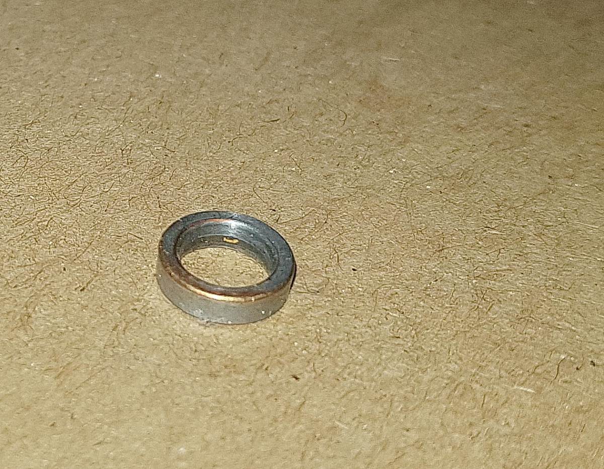

Dokumosa Napisano 25 Stycznia 2022 Napisano 25 Stycznia 2022 Tu rolka wyjęta z pierwszego z brzegu łańcucha z jakimś symbolicznym przebiegiem (jeszcze nie zeszła cała powłoka ozdobna a'la TiN). Widać już wyraźnie jak postępuje zużycie samej rolki.
