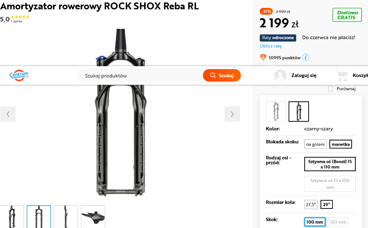

bombka Napisano 23 Stycznia 2022 Autor Udostępnij Napisano 23 Stycznia 2022 Czy ten amor w tej konfiguracji będzie ok ? Cytuj Odnośnik do komentarza Udostępnij na innych stronach More sharing options...
Mod Team bogus Napisano 23 Stycznia 2022 Mod Team Udostępnij Napisano 23 Stycznia 2022 Jak najbardziej będzie w porządku. 1 Cytuj Odnośnik do komentarza Udostępnij na innych stronach More sharing options...
bombka Napisano 23 Stycznia 2022 Autor Udostępnij Napisano 23 Stycznia 2022 Super dzięki 🙂 Cytuj Odnośnik do komentarza Udostępnij na innych stronach More sharing options...

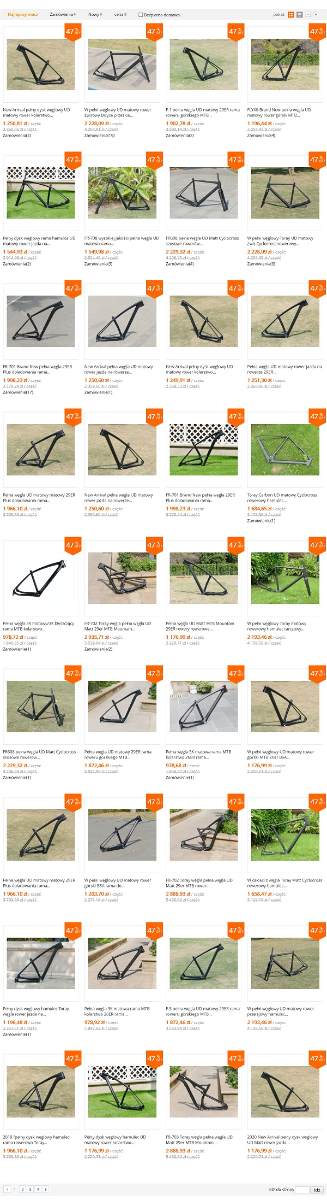

Dokumosa Napisano 23 Stycznia 2022 Udostępnij Napisano 23 Stycznia 2022 Tak własnie po kilku latach zajrzałem na stronę flyxii i widzę, że maja 3 ramy na krzyż z czego 29er z geo sprzed 10 lat, ciężkie, brak nowych standardów. Do tego o ile pamiętam kiedyś mieli opcję wysyłki do EU z ominięciem cła i vat a teraz nie mogę tego znaleźć. A moze jest jakaś nowa wersja ich witryny? Cytuj Odnośnik do komentarza Udostępnij na innych stronach More sharing options...
bombka Napisano 23 Stycznia 2022 Autor Udostępnij Napisano 23 Stycznia 2022 (edytowane) @DokumosaTrochę tam tego mają, tylko z jednej strony Co do wysyłki bezcłowej, nadal jest, ale jest o niebo droższa, zmieniły się przepisy co do pobierania cła w EU, kiedyś było nie całe 170 zł, a dzisiaj jest https://pl.aliexpress.com/item/1005003553146136.html?spm=a2g0o.store_pc_allProduct.8148356.3.2b2c71d7dR84zY Tu link do Ali https://pl.aliexpress.com/store/group/Frame/511914_211572626/2.html?spm=a2g0o.store_pc_groupList.8148361.1.df72d9253aiAGm&origin=n&SortType=bestmatch_sort&g=y Edytowane 23 Stycznia 2022 przez bombka Cytuj Odnośnik do komentarza Udostępnij na innych stronach More sharing options...
Dokumosa Napisano 23 Stycznia 2022 Udostępnij Napisano 23 Stycznia 2022 Ok, wszystko jasne. Patrzyłem na flyxii.com nie Ali... Cytuj Odnośnik do komentarza Udostępnij na innych stronach More sharing options...

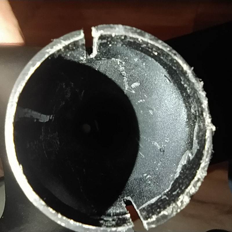

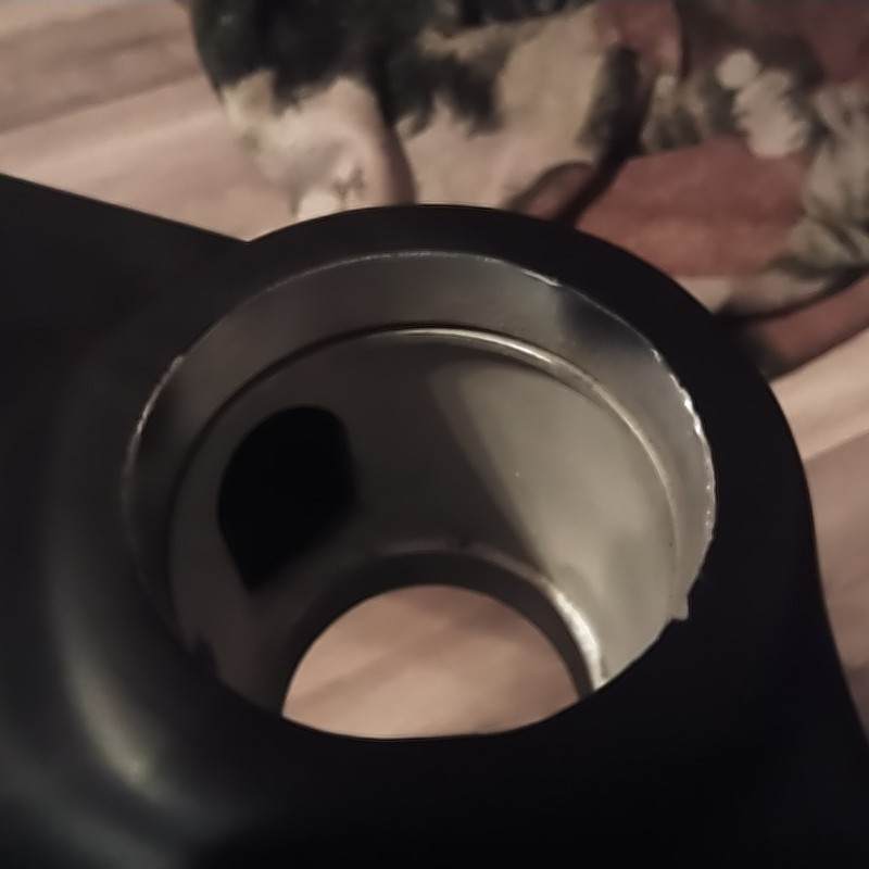

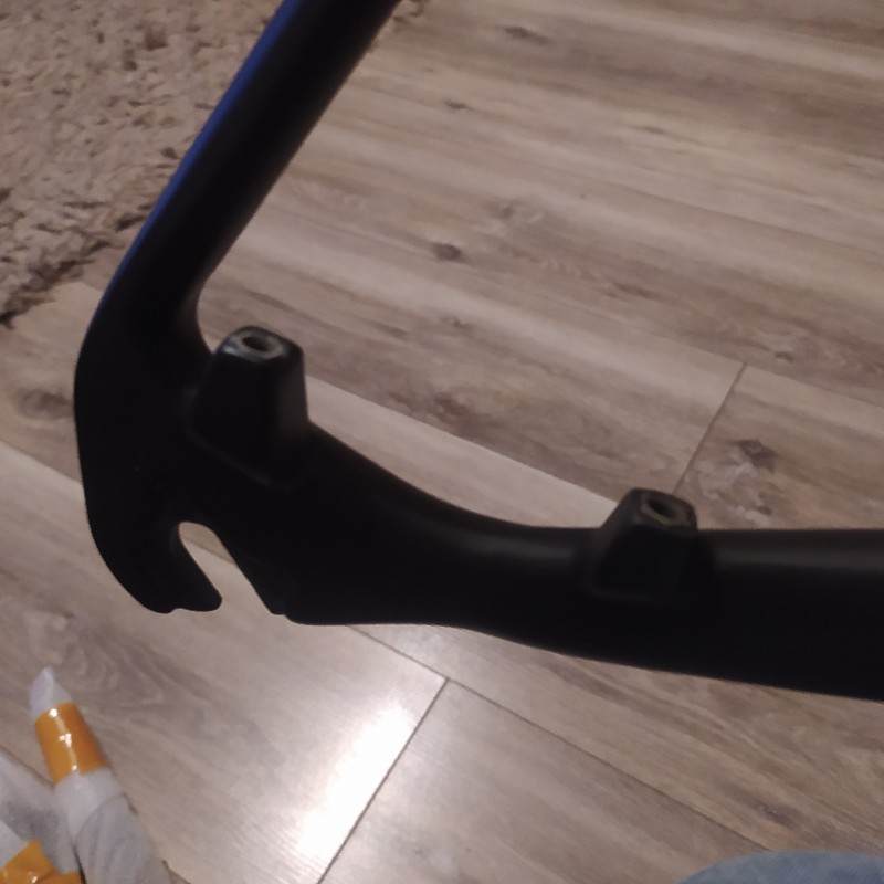

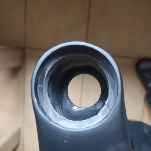

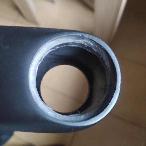

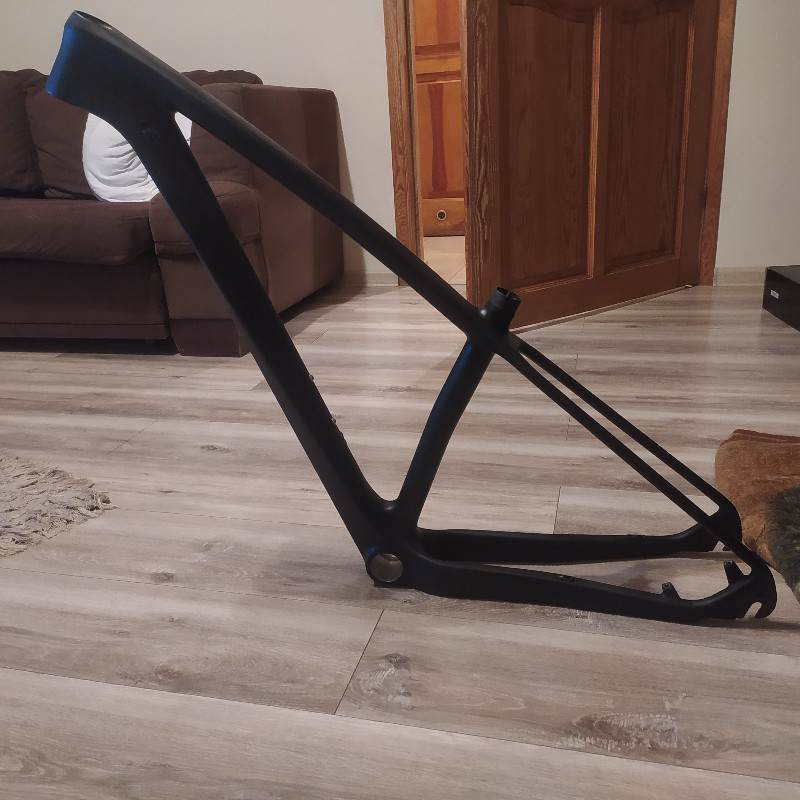

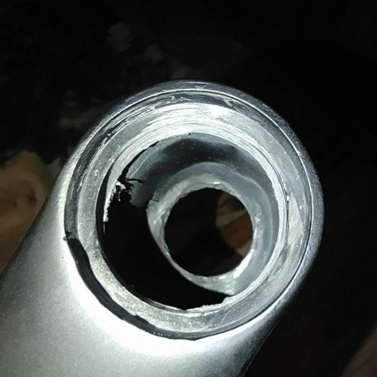

bombka Napisano 15 Marca 2022 Autor Udostępnij Napisano 15 Marca 2022 Siemka, coraz bliżej finału 😁. Dzisiaj dotarła rama, koła właśnie zaplatane przez znajomego. Został do kupienia napęd i jakieś pierdółki typu gripy itp. Napęd będzie 1x11, i tu pytanie o linię łańcucha, jaka ma być, jest z góry ustalona dla danego napędu, czy trzeba to pomierzyć według instrukcji internetowych ? To co już kupiłem, to: Amor RS Reba, hamulce Shimano SLX, tarcze hamulcowe SM RT 86, kaseta Shimano Deore 11-51, obręcze DT Swiss XR 391, piasty Novatec Poniżej zdjęcia ramy i reszty grajdołów od "majfrenda" 😉 Cytuj Odnośnik do komentarza Udostępnij na innych stronach More sharing options...

Dokumosa Napisano 15 Marca 2022 Udostępnij Napisano 15 Marca 2022 Do ramy bez boosta lepiej wsadzić korbę z linią 48,8mm (np. M7000-1). Swoją drogą czy ta rama nie ma czasami mufy pod pf30? 1 Cytuj Odnośnik do komentarza Udostępnij na innych stronach More sharing options...
bombka Napisano 16 Marca 2022 Autor Udostępnij Napisano 16 Marca 2022 Cytat Swoją drogą czy ta rama nie ma czasami mufy pod pf30? Miał być BB30, a jaka jest różnica między jednym a drugim ? Cytuj Odnośnik do komentarza Udostępnij na innych stronach More sharing options...
Gość Napisano 16 Marca 2022 Udostępnij Napisano 16 Marca 2022 Nie wiem czy to kwestia zdjęć, ale wykonanie tej ramy, zwłaszcza główki, wygląda nędznie. Cytuj Odnośnik do komentarza Udostępnij na innych stronach More sharing options...
bombka Napisano 16 Marca 2022 Autor Udostępnij Napisano 16 Marca 2022 Według mnie to kwestia zdjęć, na żywo wygląda naprawdę ok. Chociaż specjalistą nie jestem. Cytuj Odnośnik do komentarza Udostępnij na innych stronach More sharing options...
Dokumosa Napisano 16 Marca 2022 Udostępnij Napisano 16 Marca 2022 @skom25Chińczyki tak mają. Zero uwagi jeśli chodzi o detale. Złożyłem trochę rowerów na tym i zawsze było coś, co można było zrobić estetyczniej. Czasami trzeba wręcz podfrezować np. gniazdo pod łożysko w główce albo obrobić wnętrze podsiodłówki żeby wlazła sztyca. @bombkaBB30=PF30. Tym samym witajcie problemy ze strzelającymi łożyskami, witajcie drogie suporty i dziwne adaptery . Obecnie przyzwoite suporty tylko pod BSA ew. PF92. Poza tym celowałeś chyba w napęd Shimano.... Cytuj Odnośnik do komentarza Udostępnij na innych stronach More sharing options...
Gość Napisano 16 Marca 2022 Udostępnij Napisano 16 Marca 2022 @Dokumosa Czyli rama DIY. Miałem to samo w Accent i się wyleczyłem z ich produktów. Może teraz jest lepiej. Rama wygląda na wykonaną niedbale. Pytanie ile w tym estetyki, ale ile potencjalnych problemów. Cytuj Odnośnik do komentarza Udostępnij na innych stronach More sharing options...
JWO Napisano 16 Marca 2022 Udostępnij Napisano 16 Marca 2022 6 minut temu, Dokumosa napisał: @bombkaBB30=PF30. Prawie, ale tylko prawie Cytat PF30 vs BB30 Standards The main difference between the two standards being the intermediary cups that sit between the frame and the bottom bracket bearings. BB30 bearings press directly into the frame, PressFit 30 bearings sit in a cup, which is pressed into the frame. Cytuj Odnośnik do komentarza Udostępnij na innych stronach More sharing options...
Dokumosa Napisano 16 Marca 2022 Udostępnij Napisano 16 Marca 2022 Przeszło przez moje ręce kilkadziesiąt chińskich węgielnych ram. Poza duperelami, o których wspomniałem (i które czasami bez odpowiednich narzędzi mogą być faktycznie blockerem) to z problemów bywa pękanie w okolicy węzła górnej rury i komina. Ale diabeł tkwi naprawdę w szczegółach. Te ramy robione są tak, żeby były. Nikt tego nie projektował pod kątem utrzymania sztywności bocznej, elastyczności tylnego widelca itp. Czasami jest wrażenie, że rama zalana betonem (zero jakiegokolwiek tłumienia), czasami (częściej) do przesady się to gnie przy mocniejszym depnięciu. @JWO Chodziło mi o kategorię... śmietnik. Cytuj Odnośnik do komentarza Udostępnij na innych stronach More sharing options...
bombka Napisano 16 Marca 2022 Autor Udostępnij Napisano 16 Marca 2022 29 minut temu, Dokumosa napisał: =PF30. Tym samym witajcie problemy ze strzelającymi łożyskami, witajcie drogie suporty i dziwne adaptery . Obecnie przyzwoite suporty tylko pod BSA ew. PF92. Poza tym celowałeś chyba w napęd Shimano.... Zobaczymy, w szosie też miało strzelać, a od ponad roku jest cisza, nic się nie dzieje. Tak ma być napęd Shimano, a to ten typ mufy dyskwalifikuje Shimano ? 27 minut temu, skom25 napisał: @Dokumosa Czyli rama DIY. Miałem to samo w Accent i się wyleczyłem z ich produktów. Może teraz jest lepiej. Rama wygląda na wykonaną niedbale. Pytanie ile w tym estetyki, ale ile potencjalnych problemów. Co to jest DIY ? Nie będę tu piął z zachwytu nad tą ramą, bo nie ma to sensu, zobaczymy w praniu. Natomiast mając ja w rękach wygląda naprawdę ok. Cytuj Odnośnik do komentarza Udostępnij na innych stronach More sharing options...

Dokumosa Napisano 16 Marca 2022 Udostępnij Napisano 16 Marca 2022 @bombka Są adaptery do BSA ale to dodatkowe miejsce potencjalnych problemów i koszty. Cytuj Odnośnik do komentarza Udostępnij na innych stronach More sharing options...
marcesco Napisano 16 Marca 2022 Udostępnij Napisano 16 Marca 2022 A nie lepiej jakiś suport Token (BB30/PF30 na korbę Shimano)? Cytuj Odnośnik do komentarza Udostępnij na innych stronach More sharing options...
bombka Napisano 16 Marca 2022 Autor Udostępnij Napisano 16 Marca 2022 Dokładnie, właśnie Tokena mam w planach. Mam w szosie ich skręcany i jestem zadowolony. Cytuj Odnośnik do komentarza Udostępnij na innych stronach More sharing options...
