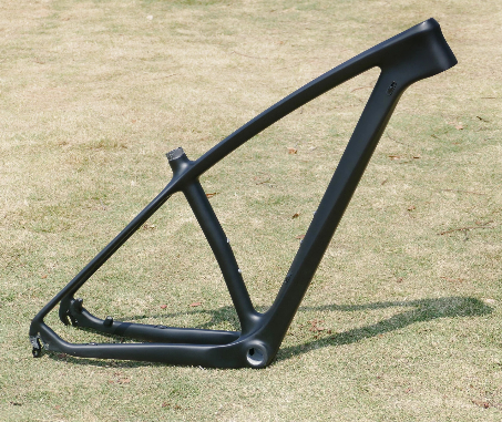

bombka Napisano 21 Stycznia 2022 Napisano 21 Stycznia 2022 Cześć, zdecydowałem się we własnym zakresie złożyć rower MTB na chińskiej ramie od Flyxii, rok temu złożyłem moją szosę i wszystko jest ok, więc tym razem postanowiłem zbudować MTB. Ramę, sztycę, kierownicę oraz mostek już zamówiłem. I teraz mam wielką prośbę do Was, czy moglibyście pomóc w wyborze napędu, hamulców, kół, amortyzatora, opon i co tam jeszcze potrzeba. Totalnie nie ogarniam tematu takich rowerów. Wiem że żeby coś doradzić to trzeba znać budżet, no właśnie, tu nie chciałbym przesadzać, coś ze średniej półki cenowej, jakby porównać do osprzętu szosowego (jeśli w ogóle można w ten sposób porównywać), to coś na poziomie Tiagry, 105-tki. A może warto coś kupić z wyższej półki kosztem czegoś innego ? Co do napędu to jaki wybrać 1x11 czy 1x12 a może 2x11 ? Rower będzie służył do wypadów do lasu, raczej nie będę startował w żadnych maratonach, a jak już to dla fanu. Pomożecie ? 🙏😉 Kupiłem taką ramę Tu opis ramy: Materiał: Toray z włókna węglowego Ukończony: UD Carbon Matt Rozmiar ramy: 15 " , 17" , 19" Typ BB: angielski wątek BSA, BB30 Rozmiar koła: 29" Mocowanie przerzutki: mocowanie zespołu Rozmiar sztycy: 31.6mm Zacisk siodła rozmiar: 34.9mm Spadek ramy: 142*12mm (przez oś) , 135mm Rama jest wyposażona w 2 wieszaki modelowe: jeden na 135mm QR, jeden na oś 142mm Rozmiar zestawu słuchawkowego: 1 1/2 "główka ramy zredukowana do 1-1/8" zintegrowana z rurką widelca To dodają w zestawie z ramą Cytuj
nctrns Napisano 21 Stycznia 2022 Napisano 21 Stycznia 2022 Przedniej przerzutki do tej ramy raczej nie założysz jeśli dobrze widzę po zdjęciu, więc jedna opcja z głowy. 1 Cytuj

Dokumosa Napisano 21 Stycznia 2022 Napisano 21 Stycznia 2022 (edytowane) Szkoda, że nie boost bo to mocno ograniczy możliwości. IMHO napęd deore 1x12 (650-700zł) z jakąś kombinowaną* korbą (200-300zł) + reba (1,9-2k) + hamulce deore (650zł) + tarcze (nie mam pojęcia jakie, na pewno z shimano nic niższego niż rt86). Koła jakieś składaki dt350+xm481 (1,6-1,7k), gumy polecałbym tył conti RK ProTection 29x2,2; przód conti XC RaceSport 29x2,3. Do tego wypadałoby jeszcze jakiś dropper - z przyzwoitych w przyziemnej cenie ExaForm 900i. Sztywne osie to dzisiaj praktycznie standard. Łatwiej o przyzwoite koła czy widelec. *shimano nie oferuje korb 1x12 do rowerów bez boost więc teoretycznie można wpakować fc-m6100 ale linia łańcucha w tej ramie będzie mocno zwalona (dramat na miękkich przełożeniach). BTW: ta rama jest garbata czy takie zdjęcie wyszło? Edytowane 21 Stycznia 2022 przez Dokumosa 1 Cytuj
bombka Napisano 21 Stycznia 2022 Autor Napisano 21 Stycznia 2022 O widzisz dzięki za to zestawienie, o droperze to nawet nie myślałem. Cytat BTW: ta rama jest garbata czy takie zdjęcie wyszło? Szczerze to nie wiem, przyjedzie to zobaczymy Cytat shimano nie oferuje korb 1x12 do rowerów bez boost więc teoretycznie można wpakować fc-m6100 ale linia łańcucha w tej ramie będzie mocno zwalona (dramat na miękkich przełożeniach). Czyli co, 1x12 sobie odpuścić ? Cytuj
Dokumosa Napisano 21 Stycznia 2022 Napisano 21 Stycznia 2022 (edytowane) Nie. 1x12 jest ok tylko korbę trzeba będzie jakąś znaleźć ktora bedzie miała linię 48,8mm oraz będzie można zastosować blat, który łyknie łańcuch shimano 12s. Z chińszczyzny coś np. prowheel mpx-11 do niej dobry blat NW trzeba znależć (6mm offset i ostre zęby). W 200-220zł się to zamknie. Suport bb-mt800 (75-80zł). Edytowane 21 Stycznia 2022 przez Dokumosa 1 Cytuj

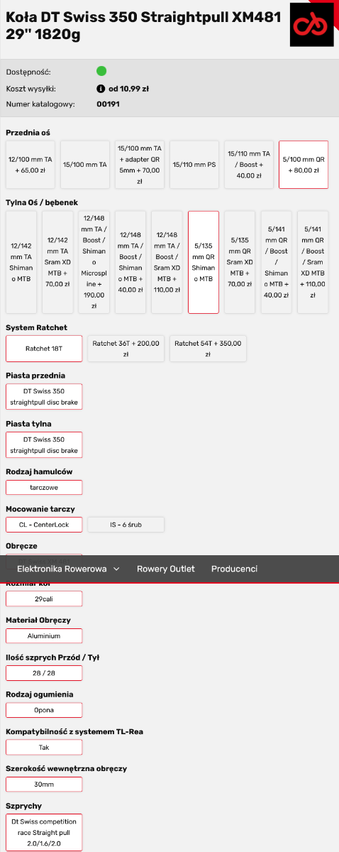

bombka Napisano 22 Stycznia 2022 Autor Napisano 22 Stycznia 2022 Czy te koła, w takiej specyfikacji będą ok ? Cytuj
Brombosz Napisano 22 Stycznia 2022 Napisano 22 Stycznia 2022 (edytowane) Jak ci nie szkoda dopłacić 200pln, to ja bym brał ratchet 36t jak dostępny. Jest przepaść. No i po co Centerlock? Edytowane 22 Stycznia 2022 przez Brombosz 1 Cytuj

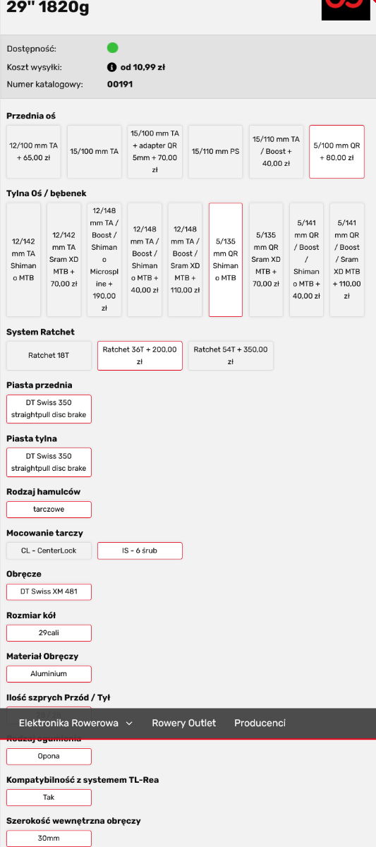

bombka Napisano 22 Stycznia 2022 Autor Napisano 22 Stycznia 2022 Cytat Jak ci nie szkoda dopłacić 200pln, to ja bym brał ratchet 36t jak dostępny. Jest przepaść. Ostatecznie mógłbym odżałować, powiedz w czym będzie równica, bo ja zielony w tym temacie ? Poprawiłem zestawienie: Cytuj
Brombosz Napisano 22 Stycznia 2022 Napisano 22 Stycznia 2022 (edytowane) Cytat Ostatecznie mógłbym odżałować, powiedz w czym będzie równica, bo ja zielony w tym temacie ? Ilość ząbków na koronce ratchet ma wpływ na czułość korby. W tych piastach od tej właśnie ilości zależy jaka będzie ilość "cyknięć" przy pełnym obrocie koła, a każde takie cyknięcie to nowy punkt w obrocie korby, o który możesz się zaprzeć i dalej przekazywać siłę. Przydatne gdy, np. nie masz jak wykonać kolejnego obrotu korbą, a cofnięcie pedałów aby dokręcić chociaż 1/4 ruchu może uratować sytuację. Teoretycznie ratchet 54T byłby najlepszy, ale podobno nie jest już tak wytrzymały... Za to głośny jak cholera. Edytowane 22 Stycznia 2022 przez Brombosz 1 Cytuj
bombka Napisano 22 Stycznia 2022 Autor Napisano 22 Stycznia 2022 Ok, dzięki za wyjaśnienie. Rozumiem że resztę dobrze zaznaczyłem. Przednia i tylna oś ? Cytuj
some1 Napisano 22 Stycznia 2022 Napisano 22 Stycznia 2022 1. Po co bierzesz QR z tyłu, skoro możesz wziąć 12/142 TA bez żadnej dopłaty. 2. Po co QR z przodu, masz już taki amortyzator? Jeśli nie, to sprawdziłeś czy w ogóle jesteś w stanie kupić upatrzony model w wersji pod QR? Jeszcze zaraz się okaże, że potrzebujesz przednią piastę z boostem... O QR do takiego roweru "warto" myśleć, jeśli pasujące koła czy amortyzator jesteś w stanie wyrwać za pół ceny w jakiejś wyprzedaży. A nie jeśli kupujesz nowe części w tej samej cenie albo jeszcze musisz specjalnie dopłacać do encapów. 1 Cytuj
bombka Napisano 22 Stycznia 2022 Autor Napisano 22 Stycznia 2022 Skomplikowane to wszystko 😂 @some1 Cytat 1. Po co bierzesz QR z tyłu, skoro możesz wziąć 12/142 TA bez żadnej dopłaty. A czy do tej ramy którą kupiłem będzie pasowało to 12/142 TA ? Cytat 2. Po co QR z przodu, masz już taki amortyzator? Jeśli nie, to sprawdziłeś czy w ogóle jesteś w stanie kupić upatrzony model w wersji pod QR? Jeszcze zaraz się okaże, że potrzebujesz przednią piastę z boostem... Nie mam jeszcze amortyzatora, ok czyli najpierw wybrać amortyzator i dopiero dopasować przednią oś. Cytuj
Brombosz Napisano 22 Stycznia 2022 Napisano 22 Stycznia 2022 (edytowane) Jak przednią oś weźmiesz pod 15x110mm TA boost, to z porządnymi amortyzatorami problemów nie będzie... No ale bezpieczniej ulepić najpierw frameset, czyli rama, widelec i pierdoły typu stery, śrubki, zaślepki itp, a potem postawić to na kołach, przewidując opuszczaną sztycę z linką w ramie, albo i nie. Napęd i kokpit to raczej na końcu, z tym że taniej wyboru Shimano/SRAM/inne Shimano dokonać już przy zakupie kół. Edytowane 22 Stycznia 2022 przez Brombosz 1 Cytuj
bombka Napisano 22 Stycznia 2022 Autor Napisano 22 Stycznia 2022 @Brombosz rama jedzie do mnie razem z kierownicą, sztycą, mostkiem i sterami. Muszę dokupić resztę, i stąd te wszystkie pytania. Czyli uporządkujmy, następne kroki to: 1. Kupno lub wybór amortyzatora 2.Kupno kół ( i tu dopasowanie przedniej piasty do amora, a tylnej do ramy ?) 3. Kupno napędu 4. Kupno reszty, typu gripy itp. Cytuj
some1 Napisano 22 Stycznia 2022 Napisano 22 Stycznia 2022 Jak wyżej, jeśli nie masz amortyzatora, to temat kół zostaw sobie na koniec. Poza tym w zależności od napędu na który się zdecydujesz, potrzebujesz zamówić tylne koło z innym bębęnkiem (SRAM XD, Microspline albo klasycznym). Rama według opisu tego co wkleiłeś, obsłuży QR albo oś 12x142, w zależności od tego które elementy ze zdjęcia przykręcisz. Ale co tak naprawdę kupiłeś, to ja nie wiem, ja tego nie zamawiałem 😄 1 Cytuj
bombka Napisano 22 Stycznia 2022 Autor Napisano 22 Stycznia 2022 No w teorii kupiłem to co wkleiłem w pierwszym poście. Mam nadzieję że w praktyce będzie to samo 😉 Cytuj
Brombosz Napisano 22 Stycznia 2022 Napisano 22 Stycznia 2022 To szukaj amora. Tu nie warto oszczędzać. Jakieś firmowe powietrze chociaż średniej klasy w standardzie 15x110mm boost. 1 Cytuj
