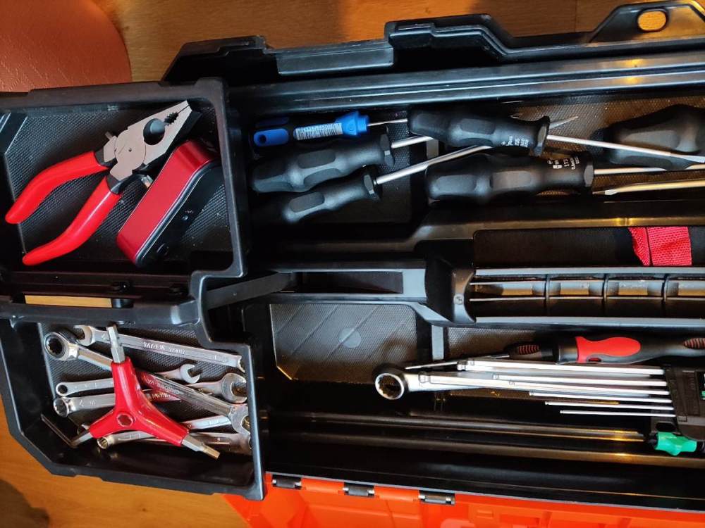

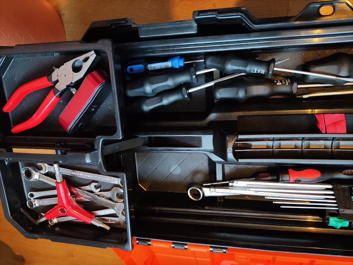

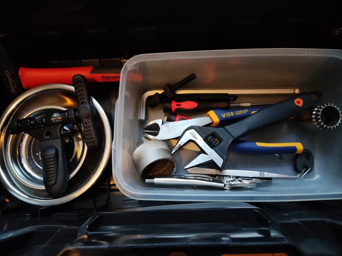

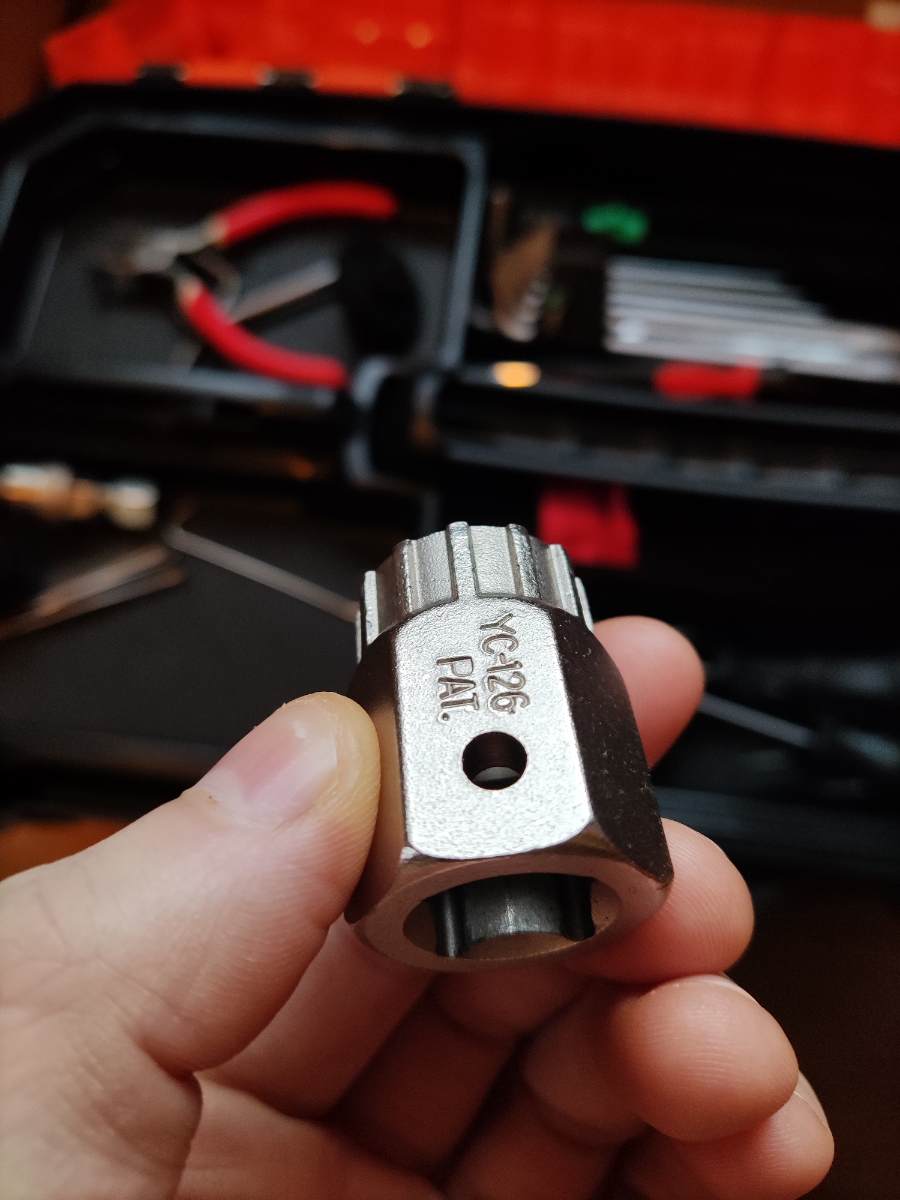

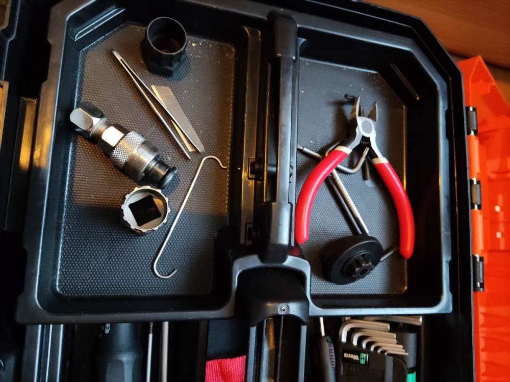

Imar Napisano 24 Stycznia 2022 Napisano 24 Stycznia 2022 Jestem zwolennikiem używania narzędzi bez zintegrowanych rękojeści. Klucz do kasety możesz kupić pod grzechotkę. Do klucza suportu z czasem możesz dokupić przyrząd do zablokowania klucza. Po zablokowaniu klucza zakładasz płaski/oczkowy 24 i możesz uderzać młotem. https://allegro.pl/oferta/klucz-super-b-przyrzad-do-podtrzym-klucza-suportu-11104466798 Klucz do misek suportu z łożyskami zewnętrznymi. Później sukcesywnie jak grzebiesz w rowerze. Pęseta, miseczka do serwisu piast. Szpikulce z Yato często pomagają. Jeśli chcesz coś z narzędzi kupić to możemy się dogadać. I tak wszystko robię u siebie w robocie.
