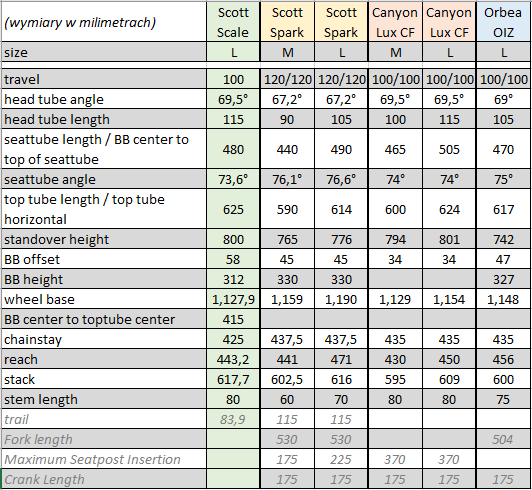

TheJW Napisano 20 Stycznia 2022 Napisano 20 Stycznia 2022 Najszło mnie na zakup nowego roweru. Stawiam na Sparka RC z rocznika 2022. Siadłem na spokojnie i myślę...oglądam, porównuję, zestawiam, rozrysowuję... Im więcej dumam, tym mniej wiem i bardziej się gubię. Czy na podstawie konkretnych, poniższych modeli i ich geometrii zestawionej w tabeli, jesteście mi w stanie wyjaśnić jak krowie na rowie, o co w tym chodzi, jak to "czytać", co ma wpływ na co i jak dany rower będzie się (w teorii) zachowywał w określonych sytuacjach? Może dzięki temu będę w stanie wybrać rower odpowiedni dla siebie pod względem dopasowania i efektywności, a nie "napalenia się" i zakochania. Moje wymiary: 181/182cm wzrostu, przekrok ~88cm. Przeznaczenie roweru: techniczne single/pętle XC, zabawa w mazowieckich lasach, maratony na Mazowszu i w Świętokrzyskiem, górskie etapówki, dobra zabawa podczas urlopu w górach, okazjonalnie wyścigi XC. Zależy mi przede wszystkim na responsywności roweru oraz w miarę stabilnym zjeżdżaniu (techniki nie mam najgorszej, nie boję się zjeżdżać, więc nie potrzebuję kanapy, która sama spłynie w dół). Tabela porównawcza. Na zielono zaznaczona geometria mojego obecnego roweru, z którym dobrze się "dogaduję". Interesujące mnie modele: Spark RC Team https://www.scott-sports.com/global/en/product/scott-spark-rc-team-issue-axs-bike?article=286262010 Canyon LUX CF https://www.canyon.com/pl-pl/rowery-gorskie/cross-country-bikes/lux/cf/lux-cf-7/3134.html Orbea OIZ https://www.orbea.com/pl-en/bicycles/mountain/oiz/cat/oiz-m10 To, co wydaje mi się, że rozumiem: - kąt główki ramy - im łagodniejszy (np. 67 względem 69) tym rower przyjemniej zjeżdża, ale jest bardzie "leniwy" w prowadzeniu, mniej responsywny - kąt rury podsiodłowej - im ostrzejszy, tym bliżej przodu przesunięty jest środek ciężkości, co pomaga np. w podjeżdżaniu (pomijając pozostałe długości i kąty). Tutaj chyba nie jest jednak tak łatwo, bo jedni podają wartości realne, inni wirtualne... - przekrok - wiadomo...bufor bezpieczeństwa przed zgnieceniem jajec 😜 - baza kół - długość całego roweru - chainstay - im krótszy, tym rower zwinniejszy i bardziej zrywny - offset/wysokość/obniżenie suportu - opuszczenie suportu względem osi kół/prześwit ramy Szczególnie zależy mi na zrozumieniu zależności długości rur, wartości reach i stack. Ogromna prośba o skupienie się na geometrii i zachowaniu rowerów w terenie. Cena, dostępność, specyfikacja, waga, wygląd itd. nie są tu istotne. Być może wybiorę model wyżej lub niżej.
Dokumosa Napisano 20 Stycznia 2022 Napisano 20 Stycznia 2022 Żeby porównywać sparka z lux'em powinieneś raczej zainteresować się modelem lux trail. Resonsywność jest odwrotnie proporcjonalna do wheel base i chainstay length i proporcjonalna do ht angle. Jednocześnie stabilność przy zjeżdżaniu jest przeciwieństwem responsywności. IMHO patrzenie na cyferki to raczej słaby sposób żeby wybrać rower nie mając porównania do czegoś mocno zbliżonego pod względem parametrów.
TheJW Napisano 20 Stycznia 2022 Autor Napisano 20 Stycznia 2022 Ja chciałbym to po prostu w końcu zrozumieć. Teorii wszędzie pełno, ale brakuje mi konkretnych przykładów. Na zasadzie - przy takim reach'u i długości górnej rury będziesz na rowerze leżał, ale fajnie zjeżdżał w dół, a przy takiej będziesz szybciej i łatwiej podjeżdżał. Zacząłem się głębiej zastanawiać po porównaniu geometrii Sparka z obecnym Scalem. Spark, na moje oko, wydaje się dłuższy. Z drugiej strony ma też inne kąty, co według mojej teorii powoduje zbliżenie kokpitu do siodła. Ale są też te nieszczęsne reach i stack, na które ponoć trzeba zwracać szczególną uwagę. Wymieniłem te rowery, bo te mnie interesują. Wiem, że różnią się od siebie zdecydowanie, jednak wszystkie należą do segmentu XC. Ale z tego co kojarzę to jeszcze kilka sezonów temu Spark pewnie byłby trailówką jak się patrzy... Dodatkową komplikacją są dla mnie wyliczenia rozmiarów podawane przed producentów. Wg. Canyona powinienem brać Luxa w rozmiarze M, chociaż i tak wydaje się on "najmniejszy", najbardziej zwarty ze wszystkich. Scott twierdzi, że jestem idealnie pośrodku rozmiaru L, ale siedząc wczoraj na Sparku RC miałem wrażenie, że to straszna krowa. Tyle, że na fullu już dawno nie jeździłem i w ogóle nie siedziałem. Ostatnio dłużej jeździłem Supercalibrem w kwietniu 2020, ale to też nie jest typowy full...i niezbyt mi się ten rower podobał. Kiedyś testowałem też Luxa, ale tak dawno, że nawet nie pamiętam rozmiaru. Wiem, że byłem zadowolony z jazdy. Podpytałem znajomego fittera o rozmiar Sparka i powiedział, że pod agresywniejszą jazdę w stylu XC powinienem zdecydowanie pomyśleć nad M-ką. Pytanie dodatkowe: Czy jest jakaś webowa aplikacja, strona, która na podstawie wprowadzonych wymiarów jest w stanie wygenerować szkic ramy?

some1 Napisano 20 Stycznia 2022 Napisano 20 Stycznia 2022 Porównując hartaila z fullem trzeba mieć na uwadze, że jak full ma 69 stopni to ma też mniej więcej tyle gdy na niego wsiądziesz, gdzie w hardtailu te kąty rosną do 70 stopni albo i więcej w czasie jazdy. Każde 20mm ugięcia przedniego amortyzatora w hardtailu to +1 do wszystkich kątów. Stack to w przybliżeniu wysokość na której jest kierownica, ale ze względu na różną liczbę podkładek, różne długości i kąty mostków, i różne gięcia kierownicy, rzeczywista wysokość może mieć spory rozrzut której w żadnej tabelce z geometrią nie znajdziesz. Ale jest to powiedzmy minimum do którego możesz zejść jeśli masz ambicję i dobre plecy Effective Top Tube + długość mostka to w przybliżeniu jak bardzo jesteś wyciągnięty gdy siedzisz na siodełku. A reach + długość mostka, to w przybliżeniu jak bardzo jesteś wyciągnięty, gdy jedziesz na stojąco. Jeśli suma jest taka sama, a kąty zbliżone, to rower z krótszym mostkiem będzie miał środek ciężkości przesunięty bardziej do tyłu. Lepiej na zjazdy, gorzej na podjazdy.
Mod Team KrissDeValnor Napisano 20 Stycznia 2022 Mod Team Napisano 20 Stycznia 2022 Co do rozmiaru, to dla mnie np. L -ka Scale była wyraźnie za duża, a mam 180 cm i przekrok 84 - byłby to raczej bułkowóz... W Twoim przypadku Spark w rozmiarze L byłby prawdopodobnie najlepszym wyborem z wymienionych ( nie możesz mieć zbyt krótkiego roweru pod wyścigi ), ale najlepiej byłoby go gdzieś przetestować ( wiem, dostępność... ). PS Zwróć uwagę na długość fabrycznych mostków - wiem, można zmienić, ale nie do końca o to chodzi w przypadku full'a... Całkowita długość horyzontalna byłaby już odczuwalnie mniejsza, gdybyś wybrał M -kę...

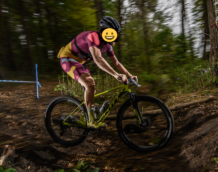

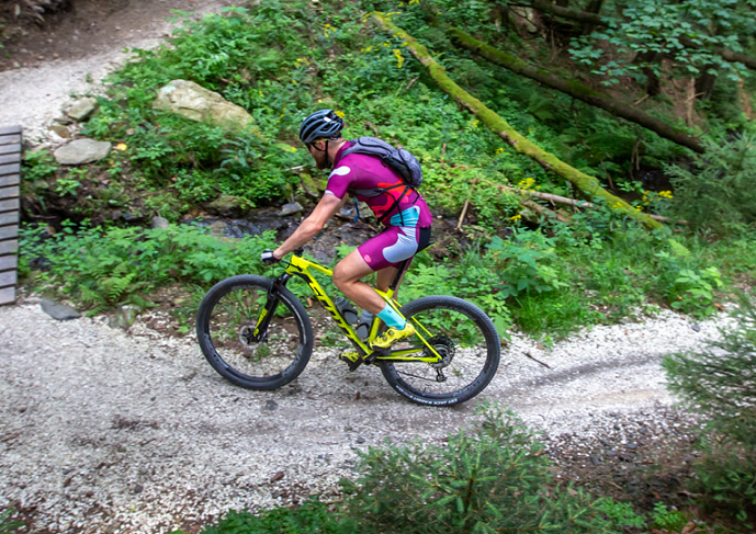

TheJW Napisano 20 Stycznia 2022 Autor Napisano 20 Stycznia 2022 @some1 super, właśnie o coś takiego mi chodziło! Nie porównywanie cyferek, tylko określenie, na co one w praktyce wpływają! Powiem szczerze, że jestem po prostu strasznie napalony na tego Sparka, ale musiałem się trochę otrzeźwić i spojrzeć na to w miarę obiektywnie, żeby nie wydać grubo ponad 20 tys. na rower, którym będzie mi się średnio przyjemnie jeździło. Już decydując się na agresywnego TCR Advanced popełniłem błąd i teraz się męczę z tą ramą kombinując, co jeszcze można zrobić, by jeździło mi się lepiej... Na Scale mam obecnie taką pozycję - tu dość wyluzowana, powiedziałbym - neutralna: A tutaj tyłek z siodła i przejazd przez rów: W sobotę planuję jeszcze raz podjechać do sklepu i poprosić o możliwość przymiarki (może przejechania kilkudziesięciu metrów) na Sparku RC w rozmiarach M i L. Wezmę kogoś ze sobą, żeby zrobił mi zdjęcia na obydwu. Zdejmę też kilka pomiarów ze Scale'a i spróbuję chociaż sztycę wysnąć na podobną wysokość. Oczywiście nadal chcę zrozumieć tajniki geometrii, bo w przyszłości zapewne pomoże mi to wybrać rower najlepszy dla siebie. A może nawet zbudować ramę na zamówienie... Więc jeśli ktoś jeszcze potrafi wytłumaczyć coś po chłopsku - śmiało, nie wstydźcie się!
