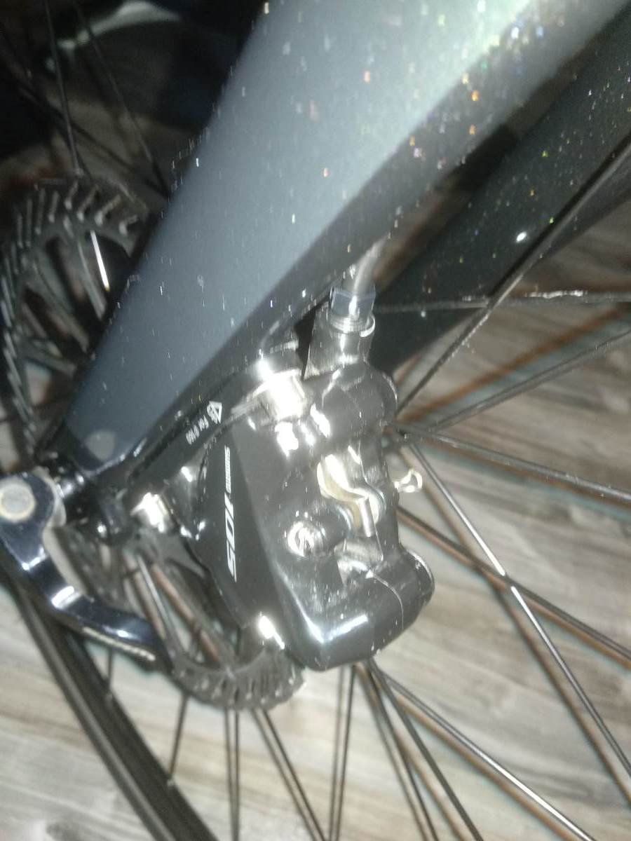

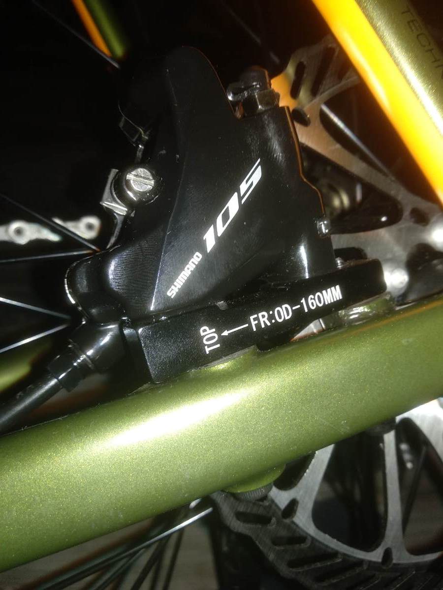

Punchus Napisano 19 Stycznia 2022 Napisano 19 Stycznia 2022 Cześć kupiłem rower (Cannondale caad 12 disc) i przyszło mi założyć przednie i tylne koło. Są montowane na szybkozamykacz. Koła mają hamulce tarczowe hydrauliczne. Po założeniu kół delikatnie hamulce mi obcierają i nie mam pojęcia jak to wyregulować. Przy samych hamulcach nie ma z tego co widziałem nic, czym by można było poluźnić zaciski. No chyba, że jest, ale nie widzę. Jeśli będzie trzeba, to podeślę zdjęcia hamulców.
TheJW Napisano 19 Stycznia 2022 Napisano 19 Stycznia 2022 Zaciski muszą być przykręcone jakoś do ramy... Z tyłu na bank jest flat mount, z przodu może być różnie. Tak czy inaczej - muszą być dwie śruby, które wchodzą albo na wylot przez zacisk (post mount) albo na wylot przez ramę (flat mount). Należy je poluzować i po prawidłowym ustawieniu koła w hakach, wyregulować zaciski. Czasem udaje się to zrobić poprzez mocne wciśnięcie klamki i dokręcenie zacisku, zazwyczaj jednak trzeba się trochę pobawić, żeby dobrze wycentrować zacisk względem tarczy. Wstaw zdjęcia okolic zacisków i link do specyfikacji roweru, będzie prościej.

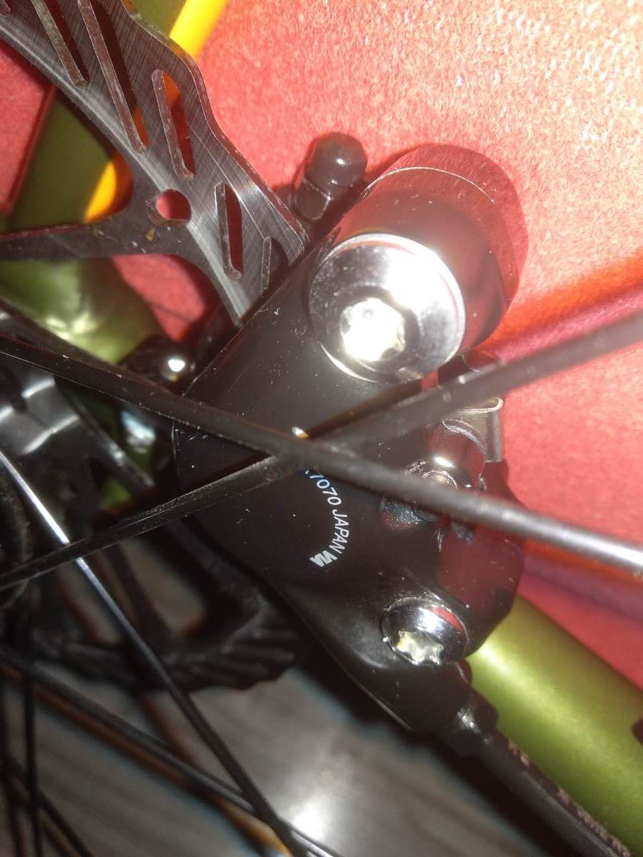

Mod Team safian Napisano 19 Stycznia 2022 Mod Team Napisano 19 Stycznia 2022 Podeślij fotki, jak flat mount to pewnie gniazda śrub są dostępne od spodu.
Punchus Napisano 19 Stycznia 2022 Autor Napisano 19 Stycznia 2022 Wybaczcie jakość zdjęć, wiem, że jest co najmniej beznadziejna, ale nic więcej nie dało się wykrzesać.

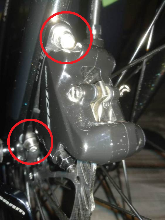

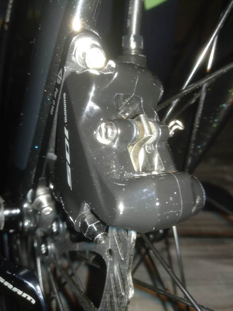

TheJW Napisano 19 Stycznia 2022 Napisano 19 Stycznia 2022 Czyli przód i tył flat mount z adapterami. Musisz poluzować zaznaczone śruby: przód tył
Punchus Napisano 19 Stycznia 2022 Autor Napisano 19 Stycznia 2022 No poluzowałem te śrubki, ale dalej szeleści. Mam wrażenie, że zaciski są jakoś zbyt ciasno i tarcza ledwie się tam w ogóle mieści. Da się jakoś poluzować te zaciski? Przepraszam, bo jest to pewnie najprostsza sprawa na świecie, ale jestem straszny dzban jeśli chodzi o taką stronę techniczną

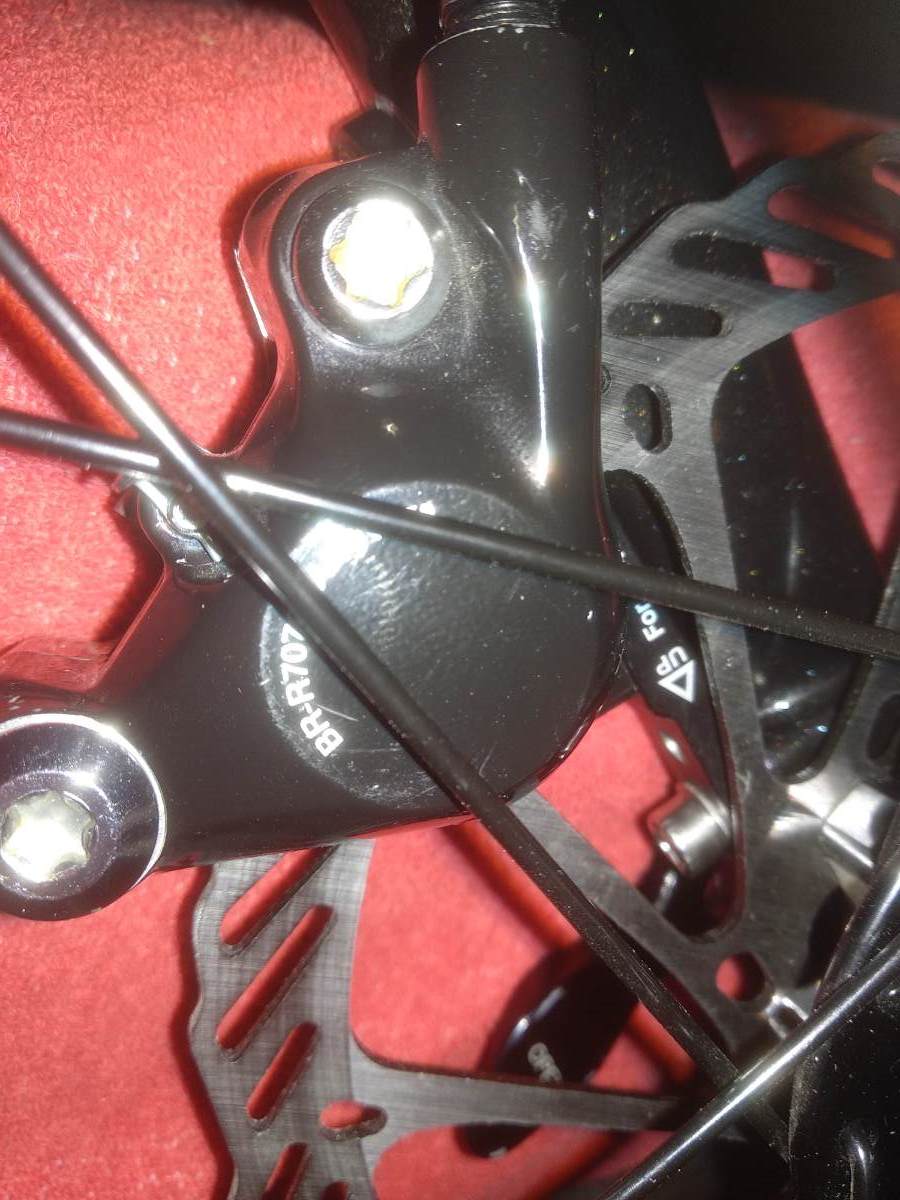

Punchus Napisano 19 Stycznia 2022 Autor Napisano 19 Stycznia 2022 Albo ja robię coś nie tak, albo problem jest gdzieś indziej. Rozłożyłem ten hamulec, okazało się to prostsze niż przypuszczałem. Tyle, że tam nie było co wciskać bo te tłoczki już były w tym tylnym położeniu. Złożyłem, założyłem i dalej trze. To jest bardzo delikatne tarcie, ale jest. No a te klocki są na taką szerokość, że tarcza bez zbędnego oporu w nie ładnie wchodzi. I masz rację @Mihau_ muszę ogarnąć jak się robi podstawowe rzeczy, a już szczególnie te, które mogą dotyczyć wymiany dętki.

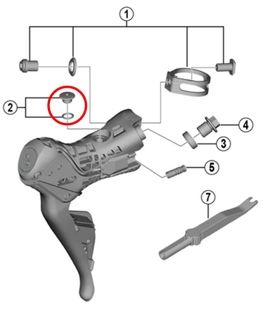

manfred1 Napisano 20 Stycznia 2022 Napisano 20 Stycznia 2022 Wyciągnij klocki hamulcowe. Poluzuj delikatnie śrubkę w klamkomanetce. Weź łyżkę do opon i wciśnij klocki najpierw jeden potem drugi. Wsadź klocki i zamontuj koło. Jeśli ociera delikatnie poluzuj śruby mocujące hamulec. Sprawdź której strony ociera. Wsadź między tarczę a klocki dwa plastikowe elementy ot stara karta płatnicza ale wg jest za gruba. Naciśnij klamkę oczywiście wcześniej zakręć śrubkę odpowietrzającą. Delikatnie na zaciśniętej klamce dokręcaj śruby od hamulca. Obracaj kołem jeśli nie ociera dokręć mocniej. Jesli dalej ociera wywal na złom 🙂
Mod Team Pixon Napisano 20 Stycznia 2022 Mod Team Napisano 20 Stycznia 2022 Jak już wyregulujesz te hamulce żeby Ci nie ocierały, to przy każdym mocniejszym hamowaniu, cale ciepło układu przechodzi do płynu, co powoduje jego nagrzewanie, następnie wzrost jego objętości w całym układzie. W efekcie po takim hamowaniu, jeszcze przez chwilę mamy dzwonienie, ocieranie... Według mnie porażka. Dobrze, że ja w Łodzi tak często nie hamuje, ale jak byłem na jurze, to myślałem, że mnie szlak trafi z tymi hamulcami.

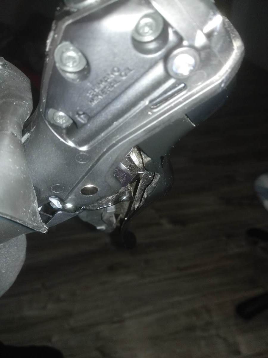

Punchus Napisano 20 Stycznia 2022 Autor Napisano 20 Stycznia 2022 54 minuty temu, manfred1 napisał: Wyciągnij klocki hamulcowe. Poluzuj delikatnie śrubkę w klamkomanetce. Weź łyżkę do opon i wciśnij klocki najpierw jeden potem drugi. Wsadź klocki i zamontuj koło. Jeśli ociera delikatnie poluzuj śruby mocujące hamulec. Sprawdź której strony ociera. Wsadź między tarczę a klocki dwa plastikowe elementy ot stara karta płatnicza ale wg jest za gruba. Naciśnij klamkę oczywiście wcześniej zakręć śrubkę odpowietrzającą. Delikatnie na zaciśniętej klamce dokręcaj śruby od hamulca. Obracaj kołem jeśli nie ociera dokręć mocniej. Jesli dalej ociera wywal na złom 🙂 O którą śrubkę chodzi? Któraś z tych?
Mod Team Pixon Napisano 20 Stycznia 2022 Mod Team Napisano 20 Stycznia 2022 Raczej chodzi o tę zaznaczoną na czerwono.
Punchus Napisano 20 Stycznia 2022 Autor Napisano 20 Stycznia 2022 Oh, nie wierzę, ale udało się. Samo dociśnięcie zacisków przy odkręconej śrubce niewiele dało, cho rzeczywiście zrobiło się trochę więcej miejsca. Przy ustawianiu włożyłem między obie strony tarczy a zaciski kawałek grubej kartki o gramaturze dowodu osobistego. Zacisnąłem klamkę i przykręciłem zacisk do ramy. Działa, nic nie szumi. Dziękuję wam wszystkim za pomoc. Znam dzięki wam budowę hamulca, wiem jak go ustawić i wiem, że jest z tym mnóstwo a***. Jak mnie spotka wymiana dętki na trasie i się hamulce rozregulują to w imię ojca i syna 😀. Dziękuję wam wszystkim za pomoc. Cieszę się, że są tacy ludzie jak wy, którzy z dobrej woli potrafią komuś pomóc. Oby i wam ktoś bezinteresownie pomógł, gdy będziecie pomocy potrzebowali. I cóż, mogę wam tylko życzyć, żeby nogi wam dobrze podawały. Bo moje już się nie mogą doczekać aż zrobi się choć troszkę cieplej.
