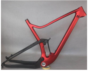

Gość Napisano 31 Stycznia 2022 Udostępnij Napisano 31 Stycznia 2022 Zdałem sobie sprawe z tego, ze połączenie tylnego trójkąta jest dość niefortunne. Wygląda jakby tam sie miało dostawać błoto, które będzie zgniatane podczas pracy Cytuj Odnośnik do komentarza Udostępnij na innych stronach More sharing options...
wojtt80 Napisano 31 Stycznia 2022 Udostępnij Napisano 31 Stycznia 2022 @Mateusz_Brycki w długie jesienne wieczory zgniata sie tam orzeszki, tylko nie za duże, laskowe najlepiej. Cytuj Odnośnik do komentarza Udostępnij na innych stronach More sharing options...
JWO Napisano 1 Lutego 2022 Autor Udostępnij Napisano 1 Lutego 2022 12 godzin temu, Mateusz_Brycki napisał: Wygląda jakby tam sie miało dostawać błoto, które będzie zgniatane podczas pracy Słuszna uwaga. Jak na razie rama będzie jak ta poniżej, chociaz decyzji jeszcze nie ma. Wszelkie uwagi do funkcjonalności mile widziane, krytyczne tez Cytuj Odnośnik do komentarza Udostępnij na innych stronach More sharing options...
KrzysiekCH Napisano 1 Lutego 2022 Udostępnij Napisano 1 Lutego 2022 Podróbka Santa Cruza 🙂 Ten łącznik w zawieszeniu z czego on jest? Na zdjęciu nie budzi mojego zaufania. Jak się tam prowadzi linki - do przerzutki i do myk myka, nie widzę tam tych samych otworów co są w SC. Cytuj Odnośnik do komentarza Udostępnij na innych stronach More sharing options...
JWO Napisano 1 Lutego 2022 Autor Udostępnij Napisano 1 Lutego 2022 Cytat ak się tam prowadzi linki - do przerzutki i do myk myka, Sa cztery wewnetrzne kanaly. Przerzutka, hamulec, myk-myk i damper. Jakies szczegoly budowy bede znal za tydzien. Dzisiaj jest zaczal sie Chinski Nowy Rok i wszystko stoi przez tydzien 1 Cytuj Odnośnik do komentarza Udostępnij na innych stronach More sharing options...
