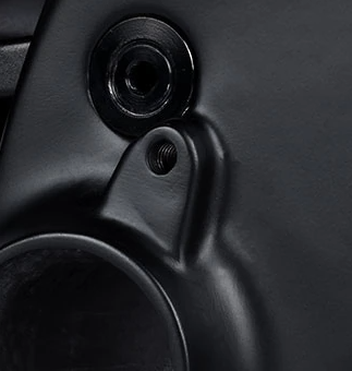

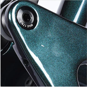

Gość Napisano 20 Stycznia 2022 Udostępnij Napisano 20 Stycznia 2022 To mnie zagiąłęś, to jakiś mniej typowy standard albo błąd w opisie. Tu są wymienione typowe : https://velonews.pl/posts/5496-sram-dub-czyli-standaryzacja-rozmiarow-korb Stawiam na błąd w opisie. Dod tego czy tam będzie 66 czy 68 ważniejsze by rama była dobrej jakości. Przyjrzałem sie tym zdjęciom ram, które wrzucałeś: 1. Tu chyba nieplanowane zagięcie na ramie Rysa na lakierze A tu serio ktoś ustabilizował ramę rolką taśmy malarskiej. To pytanie co jest w środku i czy karbon jest ułożony tak jak powinien skoro tak wyglądają zdjęcia użyte po to by sprzedać produkt. Cytuj Odnośnik do komentarza Udostępnij na innych stronach More sharing options...
JWO Napisano 21 Stycznia 2022 Autor Udostępnij Napisano 21 Stycznia 2022 Te pierwsze ramy to były przykłady geometrii. Jak pisałem mam ramy Seraph, sprzedają je też w US i BRD, więc mają certyfikaty. Kupię u nich tylko jeszcze nie wiem którą Cytat A tu serio ktoś ustabilizował ramę rolką taśmy malarskiej. Masz europejskie punkt widzenia Wszystko ma działać dobrze i wglądać ładnie. W US i Azji to drugie jest nie ważne. Taśma na zdjęciu nie jest targetem, więc ją pomijamy Cytat Stawiam na błąd w opisie. Tak, tam jest 73mm Cytat Bottom bracket: BSA(73mm) Opis jest pomylony. W ramach XC jest BSA, w AM jest BB92 Cytuj Odnośnik do komentarza Udostępnij na innych stronach More sharing options...
