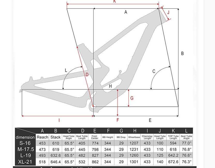

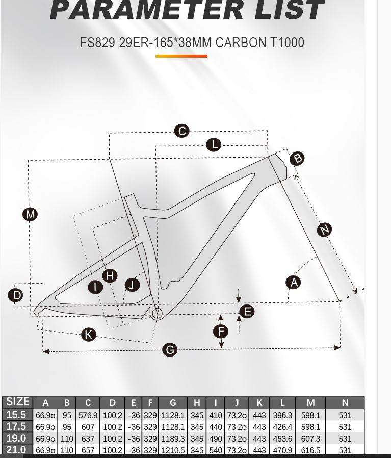

JWO Napisano 18 Stycznia 2022 Autor Udostępnij Napisano 18 Stycznia 2022 Jak już jesteśmy przy ramie, to trzeba kuć żelazo puki gorące. Poniżej trzy przykłady. Sa to ramy Tideace Full Suspension - Shop Cheap Full Suspension from China Full Suspension Suppliers at Tideace Official Store on Aliexpress.com. Powiem że nie znam się na geometrii, ale chciałem ułożyć je od najmniej do najbardziej "agresywnej" jazdy. Stosując zasadę złotego środka, wybrałbym drugą. Chociaż cenowo wolałbym pierwszą Jakieś rady, ostrzeżenia? Czy może całkowicie nie w tą stronę? T800 XC Full suspension frame mtb mountain bike 29er 142/148mm mtb carbon frame UD 27.5er boost suspension frame|carbon mountain bike frame|frame 29ermountain bike frame 29er - AliExpress T1000 full carbon fiber XC Mountain Bicycle 148mm or 142mm Axle Soft Tail 29er boost 27.5 plus Full Suspension mtb bike frame|Bicycle Frame| - AliExpress In stock upgrade 2022 T1000 All Mountain AM full suspension MTB Frame 29er front travel 160mm 29 Boost mtb bike frames 148mm|Bicycle Frame| - AliExpress Cytuj Odnośnik do komentarza Udostępnij na innych stronach More sharing options...
some1 Napisano 18 Stycznia 2022 Udostępnij Napisano 18 Stycznia 2022 Pierwsza to typowa, "klasyczna" rama do XC. Nie wygląda na bardzo agresywną, a zresztą składając samemu rower możesz sam sobie dociąć sterówkę jak Ci wygodnie oraz dobrać mostek i kierownicę. Ale oczywiście póki nie poskładasz, to nie masz nawet do czego się przymierzyć. Druga, chyba nie ten link wkleiłeś bo nie zgadza się z obrazkiem. Trzecia to konkrente enduro. Jeśli w okolicy płasko i same szosy, to jeszcze się zastanów: - zamierzasz tym rowerem jeździć po płaskiej okolicy, czy to zawsze będzie wyglądało tak, że pakujesz rower do bagażnika i jedziesz do jakiegoś bikeparku z wytyczonymi trasami dla rowerów? Może jeszcze z wyciągiem i podwózką pod górę? - kto Ci będzie serwisował zawieszenie? Lokalny sklep, czy demontujesz i wysyłasz, czy sam się uczysz? Ogólnie ciężko doradzać komuś na drugim końcu świata, bo warunki na rower wyglądają tam mocno inaczej niż u nas. Cytuj Odnośnik do komentarza Udostępnij na innych stronach More sharing options...
