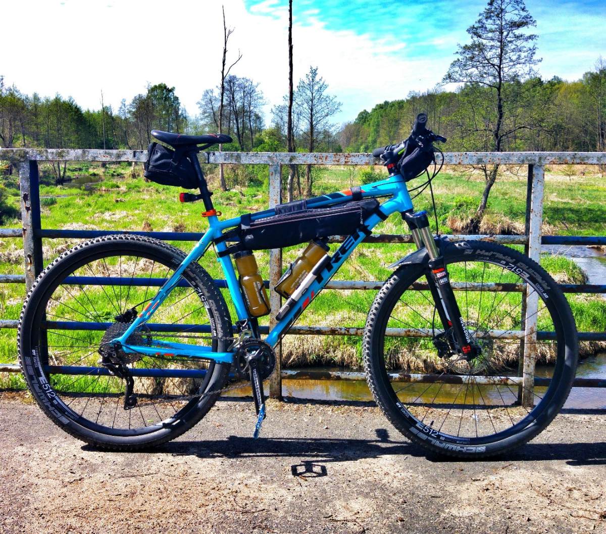

Posiadałem podsiodłówkę (3 lata użytkowania (wisła 1200, wanoga gravel,  R-10 i sporo km po kaszubach), torba praktycznie nie była zniszczona, nie było w niej śladu użytkowania, chodź była trochę tyrana. Całkowicie wodoodporna, fajny stelaż który dobrze trzymał torbę na sztycy. Jedyny minus jak dla mnie to to że torba ze względu na stelaż na dnie była bardzo wąska i rozszerzała się ku końcowi (przy ciuchach rozmiaru XXL musiałem pakować ją pod korek przez co śmiesznie sterczała). Sprzedałem koledze, ale towar polecam, teraz trochę poszedł z ceną i nie wiem czy jest tak opłacalny jak kiedyś (kupiłem za 170zł a teraz 260zł:( ). Link do tej torby (model AS-012)
https://pl.aliexpress.com/item/32833064707.html?spm=a2g0o.productlist.0.0.264b598bTFiXJi&algo_pvid=2a121900-3fa4-483e-a6cc-364ab4200350&algo_exp_id=2a121900-3fa4-483e-a6cc-364ab4200350-5&pdp_ext_f={"sku_id"%3A"12000024193034206"}&pdp_pi=-1%3B195.67%3B-1%3B-1%40salePrice%3BPLN%3Bsearch-mainSearch
Posiadam jeszcze z tego rzutu torbę pod ramę i na kierownicę, jestem z nich bardzo zadowolony.

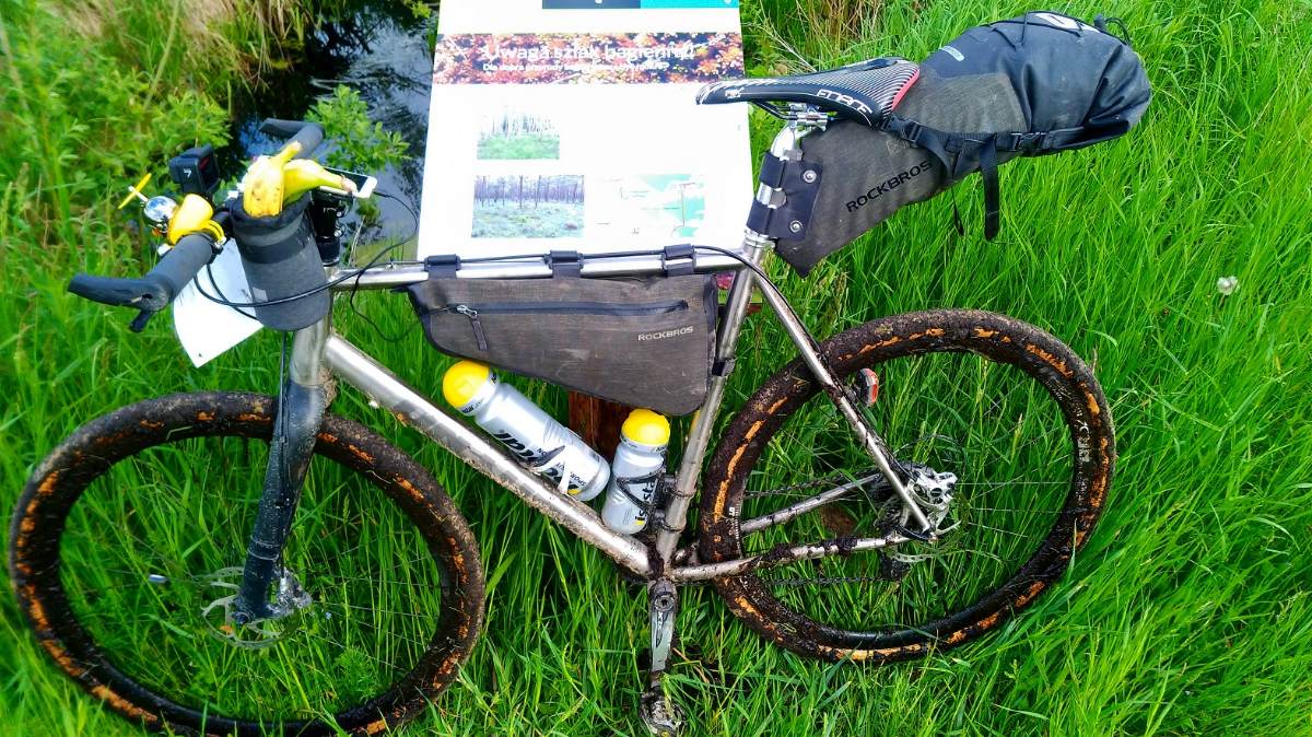

Przy dużej torbie pod ramę też nie mogłem włożyć 2 bidonów, ale temat rozwiązałem mocowaniami topeaka.

Torby na kierownicę są ok ale zabierają sporo miejsca . Kolizja z lampkami , licznikiem , linkami . Jak wszystko dopasujesz to sama jazda z torbą i korzystanie jest wygodne . ,,Płetwy " też są fajne tylko do małej zmieścisz ...mało , a duże,napakowane  mają tendencje do lekkiego przesuwania się na boki . W każdym razie moja ma . Czasem ocieram kolanem , a to bardzo irytujące .
