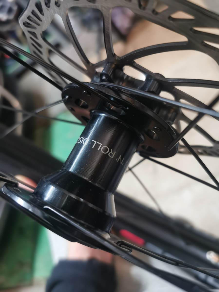

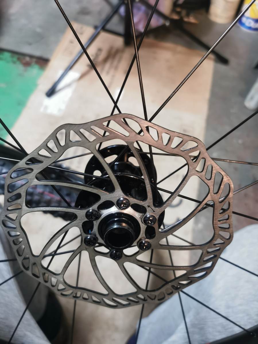

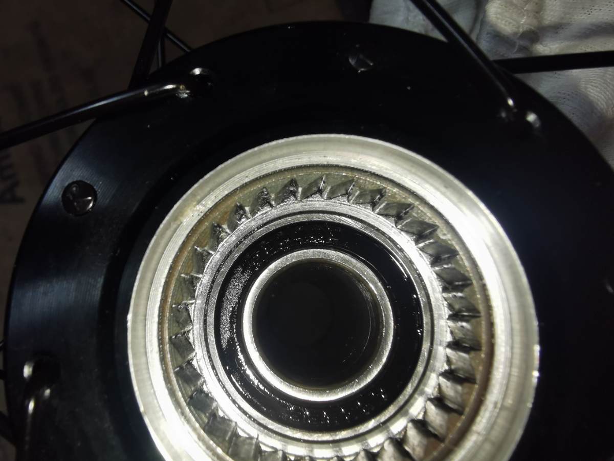

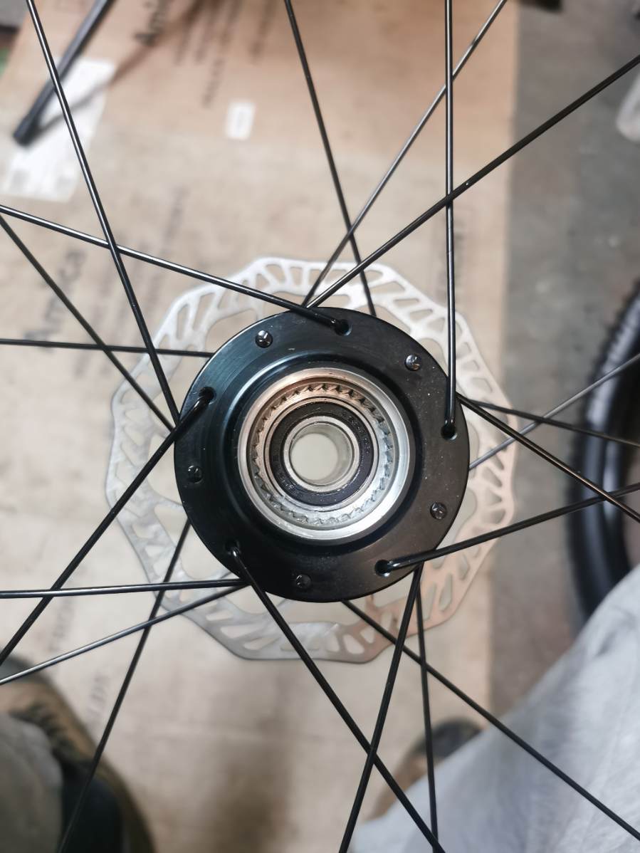

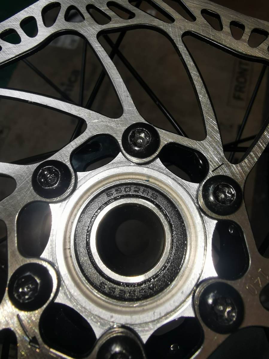

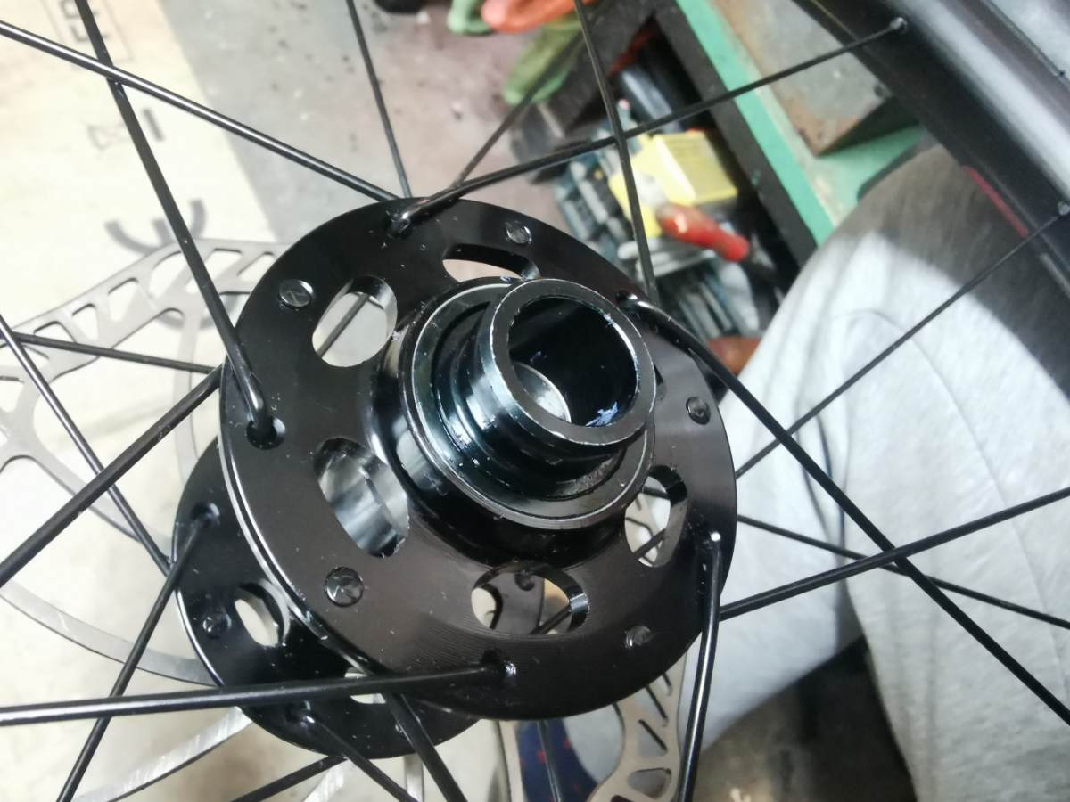

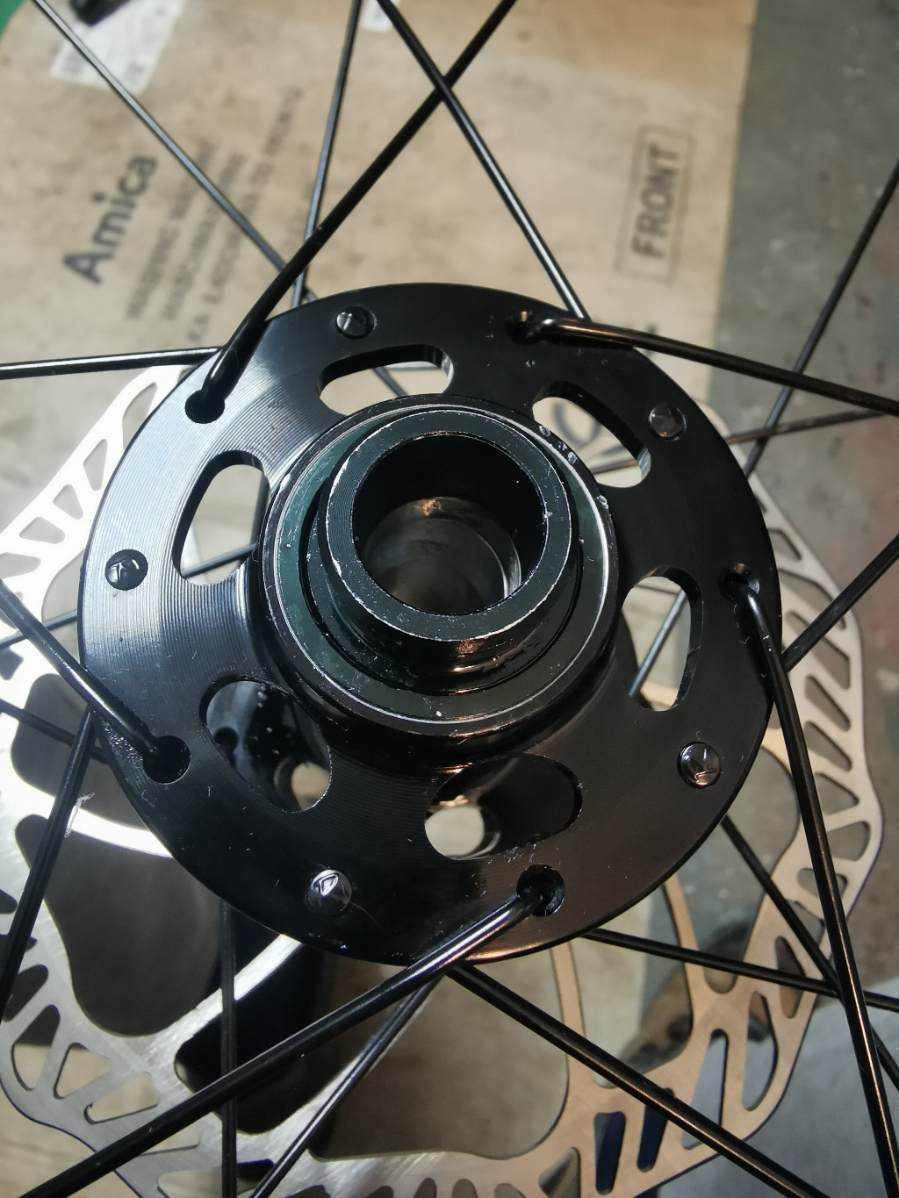

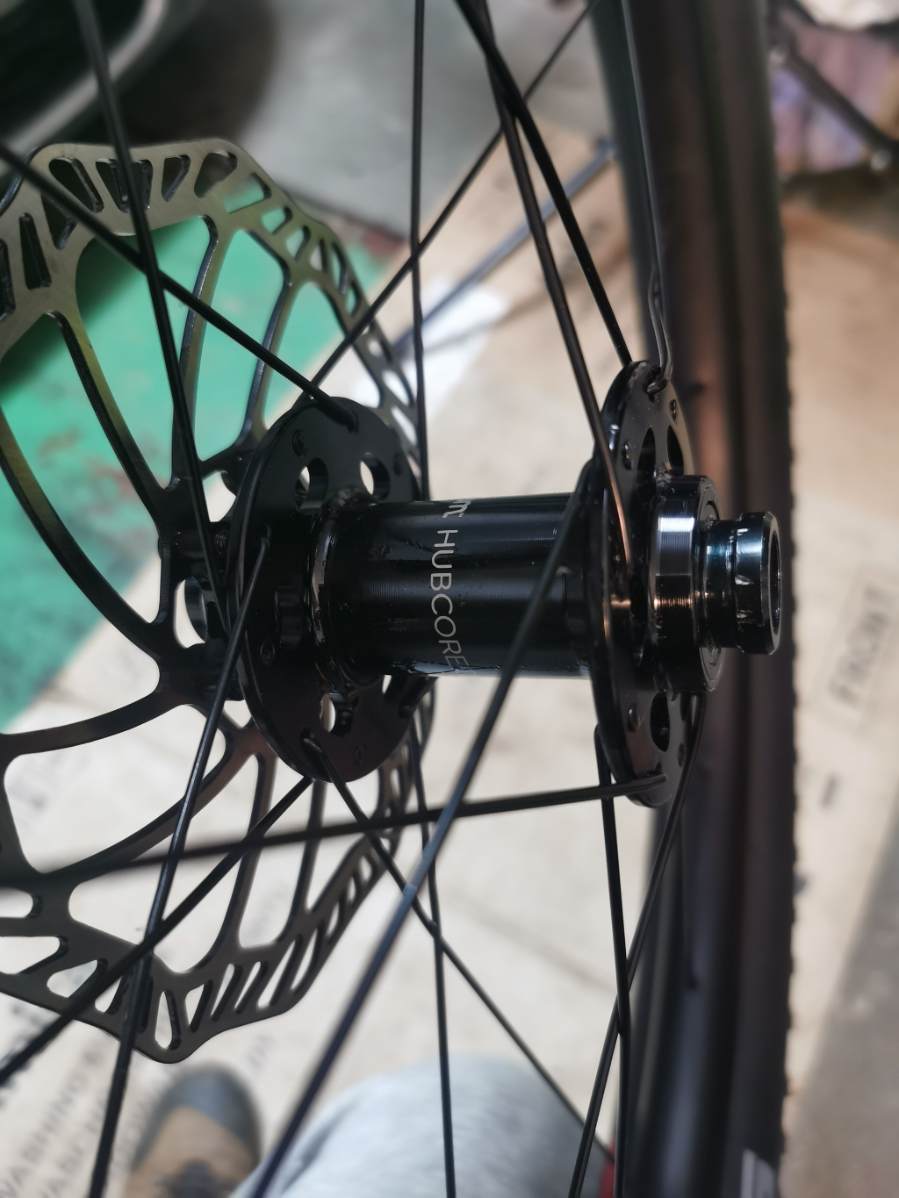

Cześć.
Wiecie może jak zdjąć end cap w przedniej piascie na łożyska maszynowe woom hubcore 100x15mm? Nie mogę sobie z tym poradzić a nie chciałbym czegoś uszkodzić.
A może rozpoznajecie jaki to producent i jesteście w stanie poratować jakimś manualem/schematem?
Tylna jest 135x12 i wygląda mi podobnie do Novatec. Ma skręcane end capy na kluczyk 17mm i wciskany bębenek. Brandowana jest jako Woom Rock and roll disc.
Możesz owinąć cap gumą i złapać żabką. Ruchy na boki i do góry. Ewentualnie wsadzasz coś do środka(o podobnej średnicy jak oś koła) i podważasz.
Tak jak na filmie, tylko z głową.
