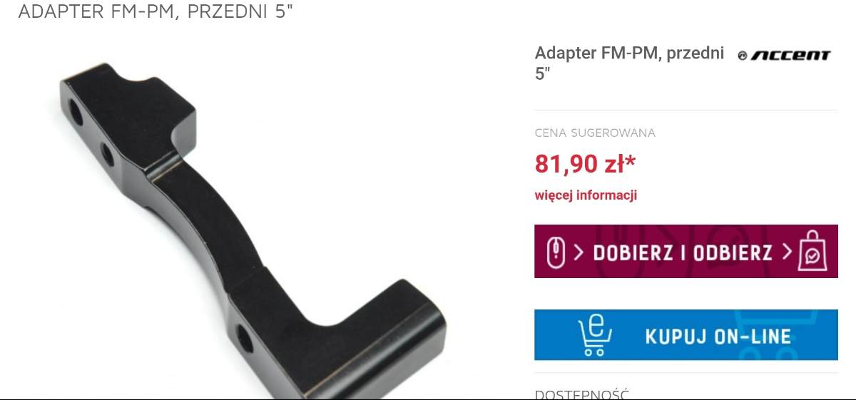

leejoonidas Napisano 12 Stycznia 2022 Napisano 12 Stycznia 2022 Czy taki adepter poszukujesz? Zmień tytuł swojego postu bo sugeruje on że szukasz adaptera fm to pm zamiast pm to fm.
Mod Team bogus Napisano 12 Stycznia 2022 Mod Team Napisano 12 Stycznia 2022 Ma być PM-FM a nie FM-PM.
grissley Napisano 12 Stycznia 2022 Autor Napisano 12 Stycznia 2022 Leejoonidas, Na widelcu PM, a zacisk FM. Nie mogę sprawdzić tego co pokazujesz, bo noe ma linka. Ale tak po wyglądzie to chyba to jest ten odwrotny.
