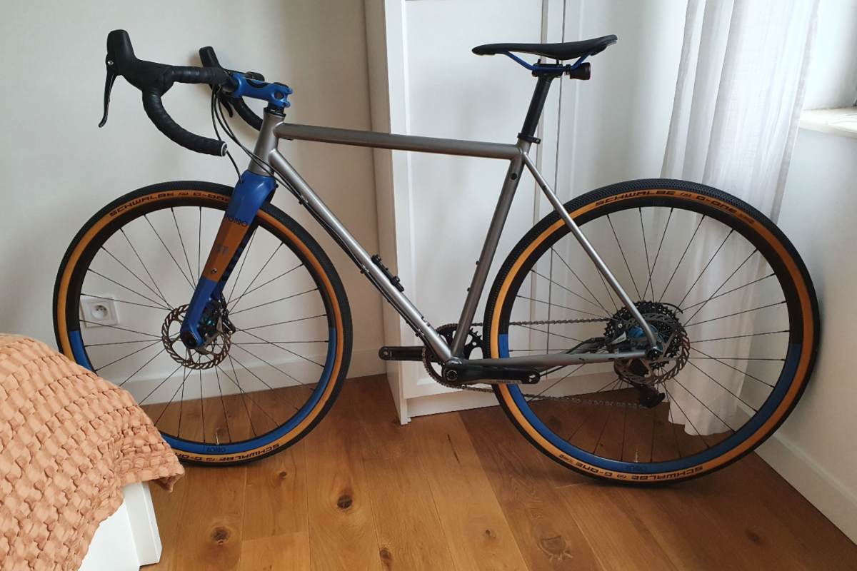

marcesco Napisano 21 Stycznia 2022 Autor Napisano 21 Stycznia 2022 Zanabyłem rozmiar M. Wstępnie wydaje się pasować, aczkolwiek jeszcze nie jeździłem 😅 Dziękuję za wszystkie porady.
