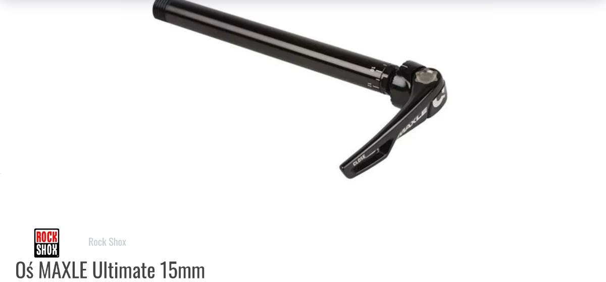

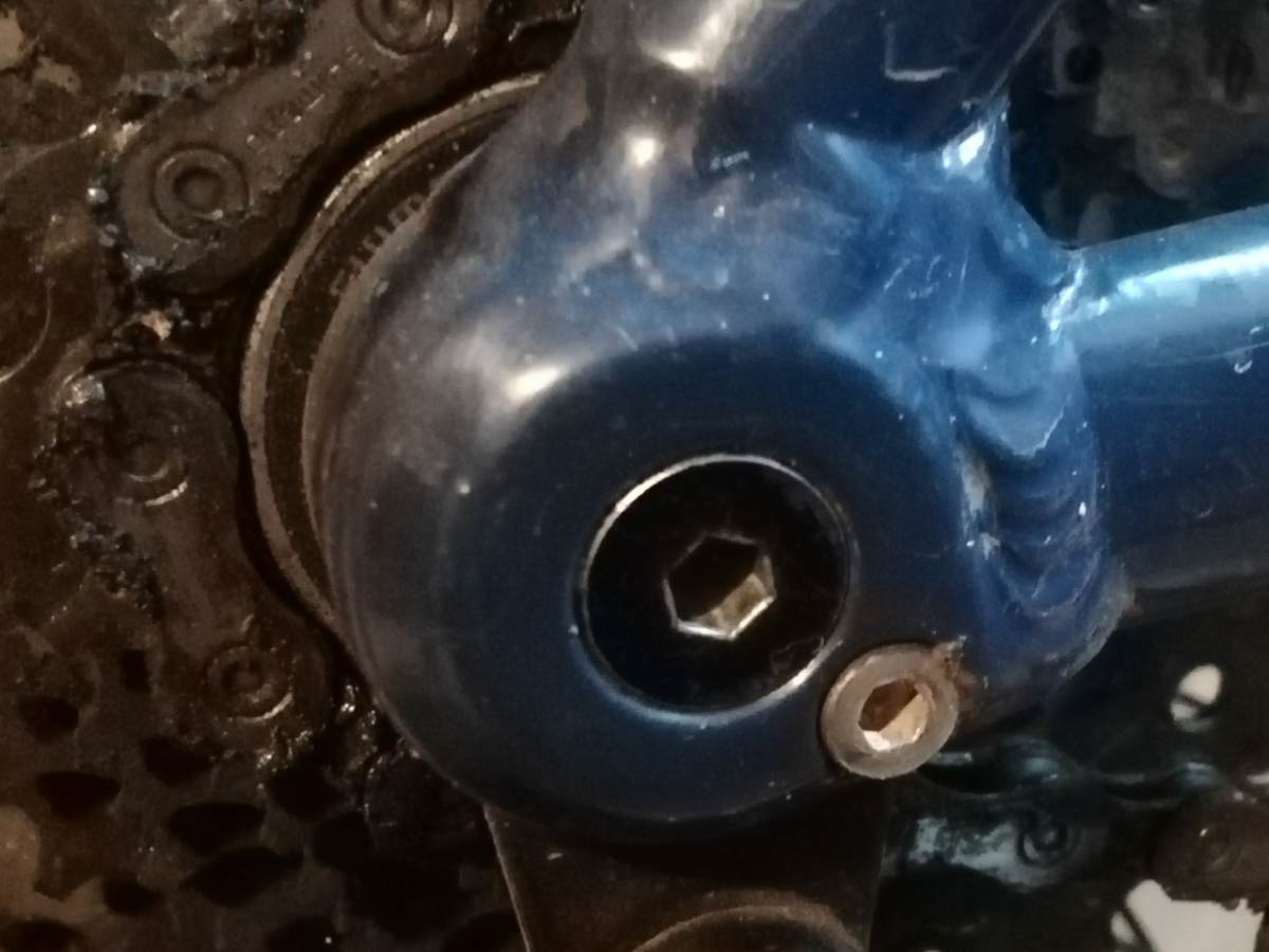

Problem jest tak stary jak długo istnieje ta oś. Kilka lat temu omawiałem z chłopakami na sąsiednim forum ten problem, jednym z rozwiązań jest wymiana na taką oś jak poniżej ewentualnie na inną na imbus, chociaż ta na imbus potrafi też się luzować, czego doświadczyła moja żona w swoim rowerze, ale na to jest sposób, należy kupić oś na imbus zabezpieczoną dodatkową małą śrubą wkręcaną w oś przeciwdziałającą jej odkręcaniu się.
