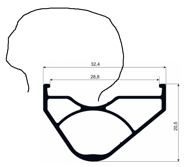

Imar Napisano 29 Grudnia 2021 Napisano 29 Grudnia 2021 Profil tej obręczy nie jest zły. Pamiętam że kiedyś Mezcala zakładałem i troszkę się namęczyłem. Wsadź pierwszy rant opony jak narysowałem na grafice. Łatwiej pójdzie. Układaj pierwszy rant we wgłębieniu. Podczas nakładania drugiego rantu cały czas poprawiaj pierwszy. Możesz dać oponę do ciepłego, będzie troszkę bardziej plastyczna. Nie używaj łyżek. Łyżki mogą spowodować uszkodzenie opony, mogą ją pokrzywić. Nigdy ale nigdy nie smaruję opon przed założeniem. Po co? Żeby bardziej mi się ślizgała w dłoniach? Opony smaruję po założeniu na obręcz, łatwiej się ułoży na rantach.

KSikorski Napisano 30 Grudnia 2021 Napisano 30 Grudnia 2021 Mam ryde trace 25 i opony vittoria mezcal oraz barzo. Faktycznie pierwszy raz był bardzo trudny, ale kolejność zakładania tak jak pokazał @Imar robi bardzo dużą różnicę na plus. Za drugim razem może nie poszło to gładko, ale już w normie. Jeśli na rancie opony jest "skórka" z zaschniętego mleka to należy ją całkowicie usunąć, robi to zasadniczą różnicę.
