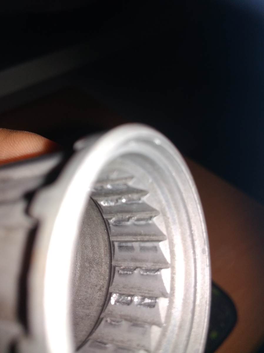

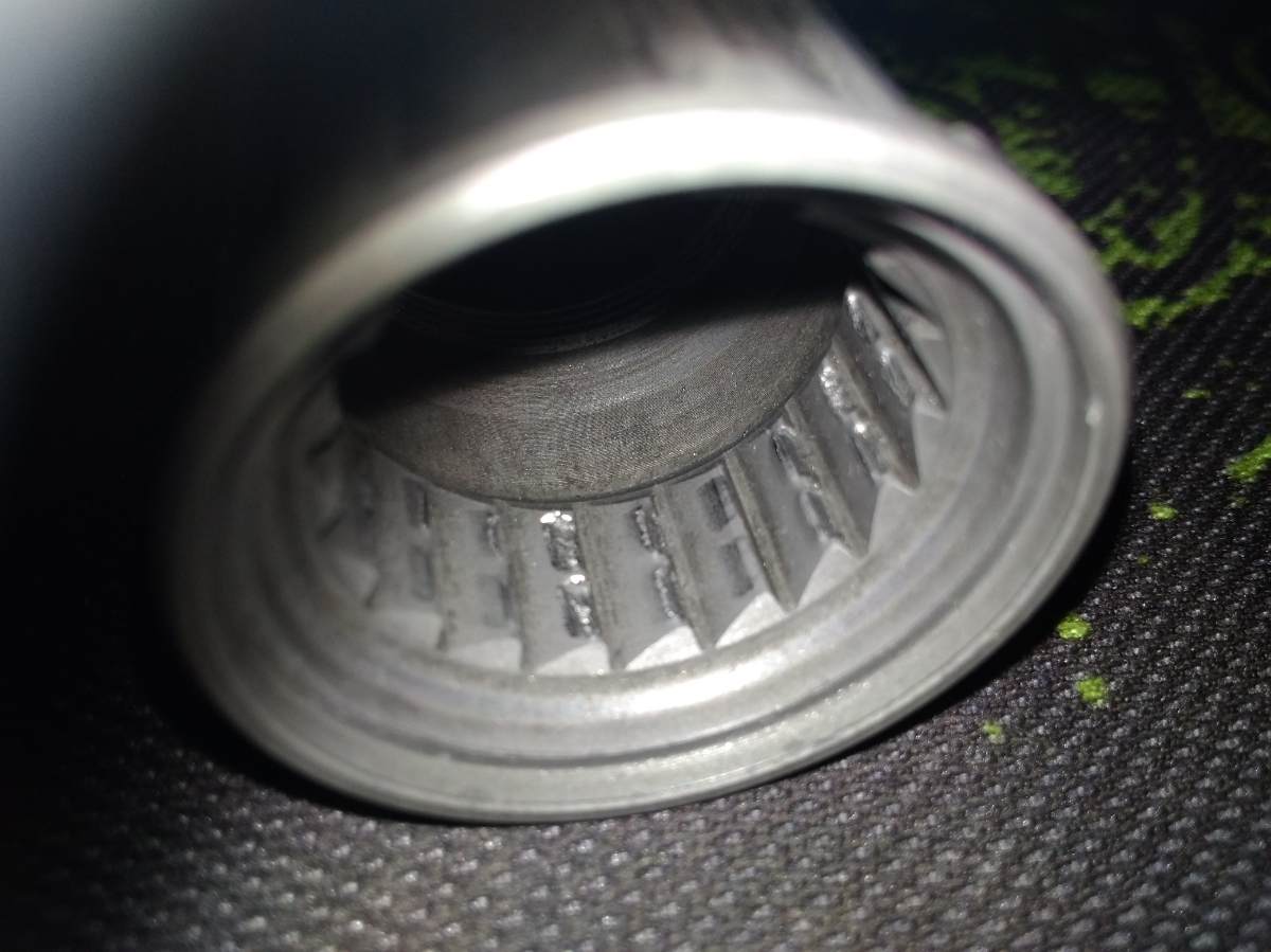

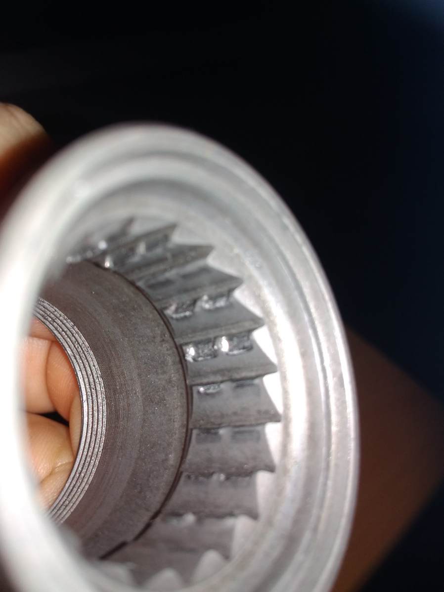

pablo945 Napisano 27 Grudnia 2021 Napisano 27 Grudnia 2021 Witam Szanownych Forumowiczów Potrzebuję pilnej rady, czy stopień zużycia ząbków wewnątrz obudowy bębenka nada się jeszcze do użytku? Na niektórych ząbkach są zadziory myślę o ich spiłowaniu, choć może trzeba będzie wymienić cały bębenek, co o tym myślicie? Jeżdżę od trzech miesięcy rowerem Lazaro fit aero v1, dzisiaj zrobiłem w 70% przegląd bębenka, czekam na klucz imbusowy 12mm żeby go całkiem odkręcić i przeczyścić, ze względu na awarię z jaką się borykam od tygodnia, na początku było stukanie w tylnym kole, po kilku dniach korba zaczęła się sama kręcić, przy jeździe na luzie tylny mechanizm się zaciskał a łańcuch opadał i obijał ramę z tyłu, podczas kręcenia korbą było wszystko ok. Musiałem się wstrzymać z jazdą na chwilę obecną bo chcę naprawić usterkę, ludzie mi doradzali że winowajcą w większości przypadków jest bębenek. Stąd też to pytanie czy w stanie obecnym czyścić to, nasmarować i sprawdzić czy lepiej nowy kupić. Z góry dziękuję za odpowiedzi.
TheJW Napisano 27 Grudnia 2021 Napisano 27 Grudnia 2021 Złom. Potrzebujesz nowego bębenka...lub piasty, bo do noname'ów nie znajdziesz części. Napęd będzie przepuszczał przy tak uszkodzonym bębenku. A korbę ciągnęło pewnie dlatego, że pokruszone fragmenty blokowały zapadki.

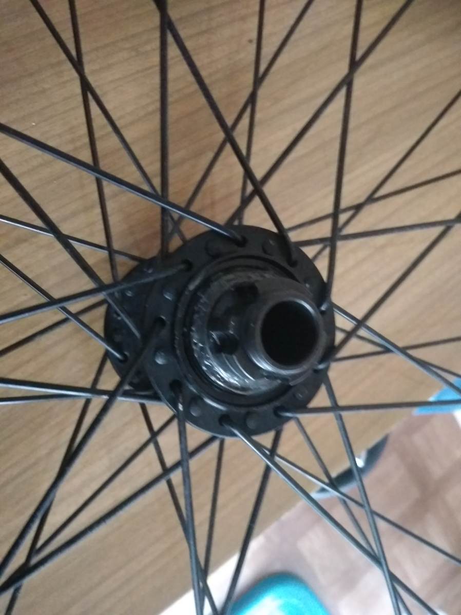

pablo945 Napisano 28 Grudnia 2021 Autor Napisano 28 Grudnia 2021 @TheJW Rozumiem, to mam pytanie, piastę jaką posiadam to LRO na łożyskach maszynowych, czy pod tę piastę idzie dorwać jakiś dobry bębenek? Czy lepiej kupić koło 28c z dobrą piastą? Wymiana piasty na obecnym kole nie wchodzi w grę, szprychy są jakoś fabrycznie przylutowane do piasty.
TheJW Napisano 28 Grudnia 2021 Napisano 28 Grudnia 2021 To jest jakiś chiński noname, google nawet całych piast nie znajduje, a co dopiero części... :) Nie wiem, jaki budżet chcesz przeznaczyć na nowe koło, ale jeśli już wymieniasz, to weź co najmniej piastę Shimano - przynajmniej będziesz miał możliwość samodzielnego przeserwisowania. Porozglądaj się też za kołami na piastach Novatec, może znajdziesz coś na podstawowych DT.
remover Napisano 28 Grudnia 2021 Napisano 28 Grudnia 2021 Jeżeli to LRO jest kompatybilne z Shimano lub innym producentem piast, to kupuj odpowiedni bębenek. Jeżeli nie, no raczej czesci dedykowanych nie znajdziesz. A pokaż zdjęcie sprych.
MikeSkywalker Napisano 28 Grudnia 2021 Napisano 28 Grudnia 2021 A tak chwalą rowery Lazaro niektórzy, że się za znaczek nie przepłaca Szkoda tylko że nie mówią o tym że części dają z plasteliny, czego ten bębenek jest najlepszym przykładem. Produkcja takiego badziewia powinna zostać zakazana. Ja bym zaczął od reklamacji - bo to nie jest naturalne, żeby bębenek tak się zużył, i to po trzech miesiącach. Chyba że polityka firmy nie jest prokliencka i wmówią Ci że to Twoja wina. Wtedy najlepiej zmienić piastę na jakąś prostą Shimano. I od razu dać lepsze szprychy, nierdzewne.

pablo945 Napisano 28 Grudnia 2021 Autor Napisano 28 Grudnia 2021 2 godziny temu, remover napisał: Jeżeli to LRO jest kompatybilne z Shimano lub innym producentem piast, to kupuj odpowiedni bębenek. Jeżeli nie, no raczej czesci dedykowanych nie znajdziesz. A pokaż zdjęcie sprych. @TheJW Właśnie z Novatec planuję kupić bo widzę że kiepsko z tym, ale poczekam jeszcze na klucz imbus i przejdę się po serwisach rowerowych z bębenkiem może będą mieli jakiś zamiennik o takich samych rozmiarach. Czy to koło będzie w porządku czy szukać innego? https://allegro.pl/oferta/kolo-tyl-28-macher10-novatec-kasetowe-vb-c-kt825-11337729236 @MikeSkywalker Reklamacja raczej odpada, rower utracił gwarancję bo nie przeprowadziłem w najbliższym serwisie przeglądu w ciągu pierwszego miesiąca od zakupu, niestety doczytałem to po czasie, przez co popełniłem bład. @remover Zdjęcie dodane

MikeSkywalker Napisano 28 Grudnia 2021 Napisano 28 Grudnia 2021 1 godzinę temu, chudzinki napisał: Ale żeby po jednym wpisie na forum o zniszczonym bębenku zakazywać produkcji? Eeee, poczekajmy Takich jednorazowych i dosłownie rozpadających się po przejechaniu kilkuset kilometrów części jest więcej, ten bębenek tylko jest przykładem takiego szmelcu. I owszem, w najtańszych rowerach droższych marek są podobnej klasy piasty no-name, ale bębenki nie rozpadają się tam od patrzenia. No i są to proste piasty na kulkach. Widząc taką piastę za 30 złotych, na łożyskach "maszynowych" z reguły zakładam że to jakiś chiński wynalazek na który jedynie zmarnowano aluminium. 1 godzinę temu, pablo945 napisał: Zdjęcie dodane I gdzie tam masz te przylutowane szprychy? Przecież to klasyczny zaplot, nic więcej. Połowa szprych jest wkładana od wewnątrz piasty, więc widzisz jedynie ich główki, może to jest mylące. Podlinkowane koło z allegro odradzam, miałem jedne koła z tej firmy - co z tego że obręcz i piasta w porządku, jak szprychy z plasteliny. Unikaj wszystkiego co jest opisywane jako "sle", "sle spokes" i w ogóle ocynkowanych szprych. To z reguły badziewie po 20 groszy za sztukę, zbyt miękkie żeby zapleść na tym solidne koło. Dopiero szprychy nierdzewne są synonimem sensownych kół. Ja bym mimo wszystko nie przekreślał tego co masz - obręcz jest do wykorzystania, piasta Shimano z bębenkiem i pod v-brake to koło 50 złotych, do tego szprychy 30-60, i robocizna w okolicach 40 złotych - i masz solidne koło. O ile masz pod ręką fachowca, bo to też ważne.
pablo945 Napisano 28 Grudnia 2021 Autor Napisano 28 Grudnia 2021 @Q_u @MikeSkywalker Panowie, nastąpił nieoczekiwany zwrot wydarzeń, zadzwoniłem do lazaro i powiedzieli że to usterka fabryczna, w chwili obecnej jestem 5 osobą która w tym roku im to zgłosiła, wysłali do mnie kuriera, po całe koło, mają wymienić bodajże piastę z bębenkiem natomiast jeśli chodzi o ten zapis w karcie gwarancji to powiedzieli że rower nadal jest na gwarancji. Także luz, ale tak czy inaczej będę musiał pomyśleć w najbliższym czasie nad kupnem jakiegoś lepszego tylnego koła. Dziękuję za informacje z tymi szprychami to nie byłem pewien czy przylutowane czy przeplatane.

kamilmozej Napisano 28 Grudnia 2021 Napisano 28 Grudnia 2021 Ten bębenek był ze stali czy z aluminium?
cervandes Napisano 28 Grudnia 2021 Napisano 28 Grudnia 2021 Na bank. Litości, aluminiowy bębenek w lazaro? 😂
