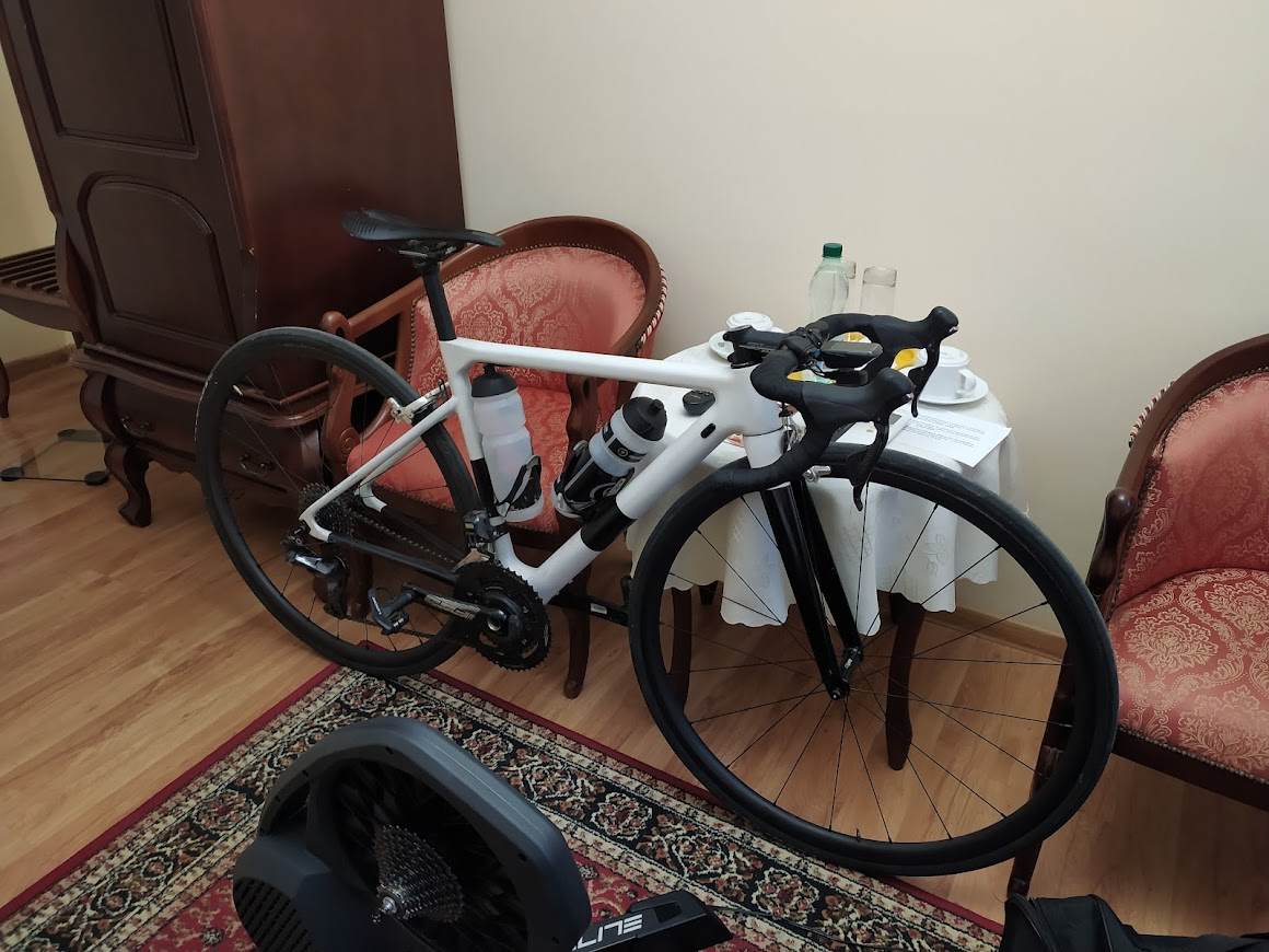

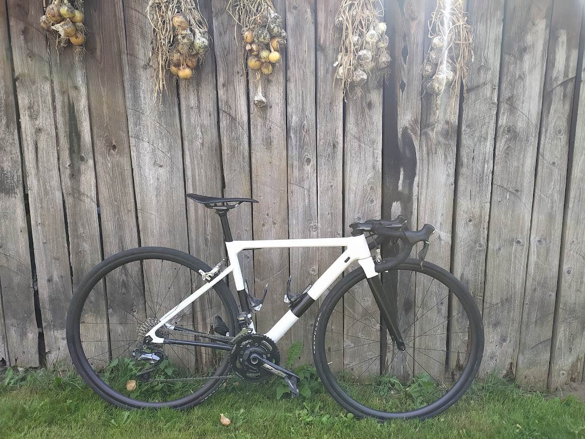

Wrzuciłem gravelowego Ulepa to wrzucę też szosowego Śmietnika.
Ten rower służy głównie do wożenia się po górach, poza tym pół roku spędza na trenażerze. Nie budowany od podstaw, raczej przebudowywany od 2017 roku tak, że wszystko poza ramą zostało już przynajmniej raz wymienione i jego wygląd to wypadkowa wielu lat. Aktualnie najstarsze (i przy okazji ciężkie) elementy to korba Gossamer (kompletne kowadło) i pedały. Wymienić korbę, pedały, wrzucić odrobinę lżejsze szytki, trochę biżuterii i będzie poniżej 6kg.
Jeżeli schudnę to pewnie wymienię, na razie mam na sobie 5kg więcej sadła niż 2 lata temu więc mnie to nie przyspieszy i żadnej PR pod górkę nie poprawię.
Rama Airwolf, już tego nie sprzedają. Z ciekawostek - malowałem sam - chciałem się przekonać ile może ważyć lekkie malowanie - baza + bezbarwny 2k. Żeby było trudniej wziąłem na tapetę biały bo najtrudniej pokryć czarną ramę. No więc lakier waży w sumie 20g, z czego 15g to rama a 5g widelec. Trzyma się już półtora roku, jakoś nawet jeszcze wygląda chociaż trwałym bym swojego dzieła nie nazwał. Następne malowanie będzie ładne za to cięższe :D
Na 50mm kołach rower był ładniejszy, ale ja lubię maltretować lekkie chińskie części więc teraz są niskie. Tamte przez 4 lata nie chciały zdechnąć więc się poddałem i sprzedałem dalej.
Rama bez dodatków

Rzeczywiście korba nieco psuje wygląd. No ale podobnie jak przy Gravelu, wygląda naprawdę dobrze.
Sam nie wiem. To jest akurat jakaś podróba z ledwo widocznym ale jednak napisem "San Marco". Generalnie podrób nie kupuję, ale jedną widać mam. I nie wywaliłem bo zwyczajnie potrafię na tym długie godziny na trenażerze wysiedzieć - czyli jest dobre.
  • +1 pomógł 1
