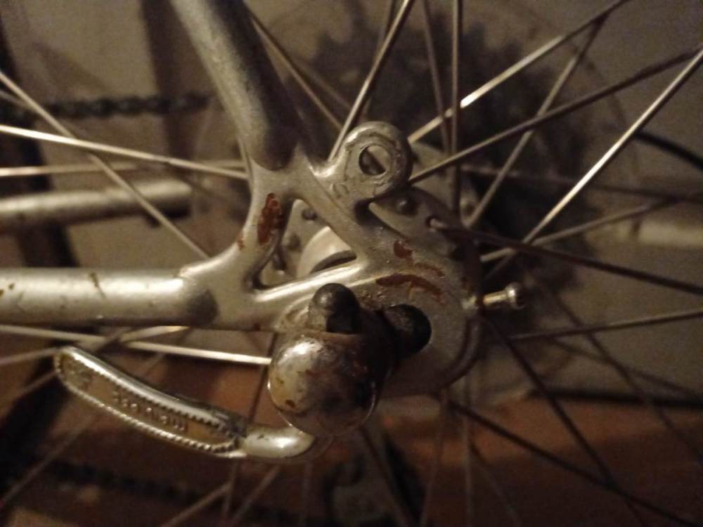

Karol1994czx Napisano 24 Grudnia 2021 Napisano 24 Grudnia 2021 Witam, wytłumaczy mi ktoś jaka funkcję pełni śrubka w tylnych widełkach?
RafalxM Napisano 24 Grudnia 2021 Napisano 24 Grudnia 2021 Blokuje oś, żeby się nie cofnęła / wspomaga trzymanie szybkozamykacza. Jeśli ją wykręcić to można ośkę przesunąć do końca zagłębienia w haku.
zekker Napisano 25 Grudnia 2021 Napisano 25 Grudnia 2021 Prędzej do regulacji pozycji koła w ramie, żeby dało się napiąć prawidłowo łańcuch w napędzie jednorzędowym.
Mihau_ Napisano 25 Grudnia 2021 Napisano 25 Grudnia 2021 śruba jest do ustawiania pozycji koła Inna sprawa, że stosowanie szybkozamykacza przy tych hakach nie jest idealnym rozwiązaniem
rkopec16 Napisano 25 Grudnia 2021 Napisano 25 Grudnia 2021 Dlaczego nie jest idealnym rozwiązaniem? W wielu starszych rowerach jest to zastosowane fabrycznie z szybkozamykaczem Z napinaniem łańcucha nie ma to nic wspólnego, bo napinacz ciągnie oś do siebie, a ta śrubka co najwyżej odpycha. Więc służy to jedynie to ustalenia pozycji koła w ramie.
