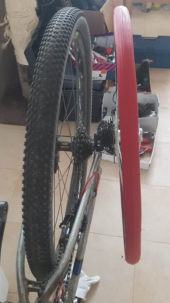

abdesign Napisano 21 Grudnia 2021 Napisano 21 Grudnia 2021 Cytat Niestety nie mam przyrządu do sprawdzenia haka A przednie koło na qr masz? Dla napędu x10 spokojnie da się to zrobić przy pomocy koła.

Sarmata Napisano 21 Grudnia 2021 Napisano 21 Grudnia 2021 2 minuty temu, abdesign napisał: A przednie koło na qr masz? Dla napędu x10 spokojnie da się to zrobić przy pomocy koła. Przednie koło jest obecnie na sztywnej osi, ale mam jeszcze stare koło. Jak to można zrobić przy pomocy koła?
abdesign Napisano 21 Grudnia 2021 Napisano 21 Grudnia 2021 Jak masz przednie koło na qr to zdejmujesz przerzutkę, wyjmujesz z osi szybkozamykałkę wkręcasz koło ośką w miejsce przerzutki i patrzysz czy koła tylne i to które wkręciłeś są do siebie równoległe. Koło ma na tyle dużą średnice że widać od razu czy to jest krzywo czy nie. Może sobie być tylne Proszę - zrozumiesz:
Alsew Napisano 21 Grudnia 2021 Autor Napisano 21 Grudnia 2021 No raczej 😂 Dzięki. Zawsze można na forum nauczyć się czegoś nowego .
