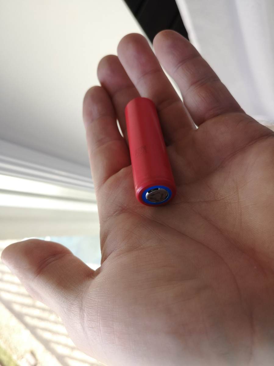

kabaty4 Napisano 14 Stycznia 2022 Napisano 14 Stycznia 2022 A czy ktoś z Państwa mógłby polecić jakieś sprawdzone akumulatorki 18650? W kategorii cena / jakość. Oferta jest ogromna, rozrzut cenowy też. Ale potem się okazuje, że to jakaś lipa, która rozładowuje się po 30 minutach. Niby wszystkie li-ion bez efektu pamięci, z zabezp. itd. Już kilka różnych tak "testowałem" i wyrzucałem. Z góry dziękuję za poradę i pozdrawiam
chudzinki Napisano 14 Stycznia 2022 Napisano 14 Stycznia 2022 Panasonic NCR18650 B. Kilka lat temu były jednymi z najlepszych.
kabaty4 Napisano 14 Stycznia 2022 Napisano 14 Stycznia 2022 Ale używał Pan tego? Jest pełno ofert, całe czerwone, no name, opisane jako wskazany przez Pana typ. I to: Akumulator przemysłowy, bez oznaczeń biegunowości i bez elektronicznego zabezpieczenia przed nadmiernym rozładowaniem - stosować np. w latarkach z wbudowanym zabezpieczeniem akumulatora. To sugeruje, że do roweru nie bardzo. Ja już własnie na takie się wcześniej "nacinałem:. mam zwykła lampkę rowerową, bez wymaganych tam zabepieczeń.
Dokumosa Napisano 14 Stycznia 2022 Napisano 14 Stycznia 2022 Niestety 99% panasoniców, sanyo, samsungów itp. szczególnie na portalach aukcyjnych to podróbki.
KSikorski Napisano 14 Stycznia 2022 Napisano 14 Stycznia 2022 Ogniwa "od zawsze" kupuję w batimexie i jeszcze się nie zawiodłem. http://www.batimex.pl/
kabaty4 Napisano 14 Stycznia 2022 Napisano 14 Stycznia 2022 Które konkretnie, bo jak tam zajrzałem i wrzuciłem 18650 do wyszukiwarki, to wyszło b. dużo pozycji 🙂 Godzinę temu, Dokumosa napisał: Niestety 99% panasoniców, sanyo, samsungów itp. szczególnie na portalach aukcyjnych to podróbki. Dlatego uprzejmie tutaj zapytałem, może ktoś ma już doświadczenie z własnej praktyki i może coś pomóc. Ja pierwszą zimę używam lampki na taki akumulator i na razie się w pełni zgadzam, że większość, to jakieś podróbki, demontaże, albo kupowany chyba na wagę złom, który się potem ludziom "wciska". A wiadomo, jak jest z gwarancją czy rękojmią na takie baterie. Bo to praktycznie są większe baterie do ładowania. Najśmieszniejsze, albo najtragiczniejsze może jest to, ze czasem to samo u jednego kosztuje np. 20-30 zł, a u drugiego powiedzmy 100 czy 120 zł...
vincek Napisano 14 Stycznia 2022 Napisano 14 Stycznia 2022 Jest człowiek na fb na grupie z latarkami. Zaopatruje tam większość ludzi. Poszukaj w wyszukiwarce, to znajdziesz szukaj Sanyo 18650 GA. Świetne ogniwa do latarek.
zekker Napisano 14 Stycznia 2022 Napisano 14 Stycznia 2022 4 godziny temu, kabaty4 napisał: To sugeruje, że do roweru nie bardzo. Ja już własnie na takie się wcześniej "nacinałem:. mam zwykła lampkę rowerową, bez wymaganych tam zabepieczeń. Pisz konkretniej co masz. Jak jakaś konstrukcja ciągnąca 6A, to nawet najlepsze ogniwa nie pociągną godziny. Mam latarkę, która na najwyższym trybie ciągnie ponad 4A, więc nawet markowe ogniwo 3,5Ah podziała tylko około 45 minut. Mam jakieś ogniwa z demontażu baterii laptopa (gratis za przysługę) od wielu lat. Bez zabezpieczeń, najpierw w latarce z zabezpieczeniami, obecnie przy lampce na dynamo, która raczej nie odetnie zasilania w odpowiednim momencie. Zmniejszy co najwyżej moc jak napięcie spadnie ale pewnie będzie próbowała świecić do upadłego. Tutaj już moja rola użytkownika, że jak widzę spadek jasności, to wiem, że czas naładować, a nie drenować ogniwa do zera. Konstrukcja prosta jak cep, zwykły koszyk z połączeniem szeregowym, zarobione końcówki i podpięte pod lampkę. Czasu świecenie nie mierzyłem ale szacuję, że minimum 4h działa, teoretycznie ogniwa powinny wytrzymać 5-7h (nie mam dokładnych pomiarów prądu jaki lampka bierze). W starej latarce (z zabezpieczeniami) siedzi Samsung ICR18650-26F, ma około 10 lat. Problem jest jedynie na najwyższym trybie ale mam wrażenie, że to przełącznik latarki niedomaga, musiałbym sprawdzić jak sobie radzi w nowej latarce. Używanie umiarkowane do słabego. Do nowej latarki kupiłem też Samsungi ale INR18650-35E. Jak na razie za krótko mam, żeby coś powiedzieć o żywotności. W całej układance jest jeszcze ładowarka. Jak jakaś tania i szybka, to może przeładowywać ogniwa i skracać ich żywotność. Ewentualnie w drugą stronę przeszacowuje stopień naładowania i za szybko kończy (ogniwa dłużej pożyją ale jednostkowo maja mniejszą pojemność, bo nie w pełni naładowane).

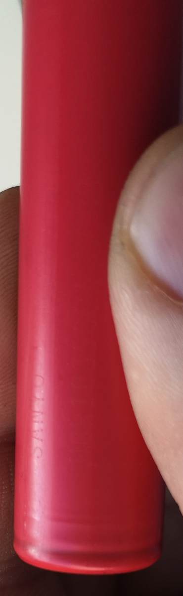

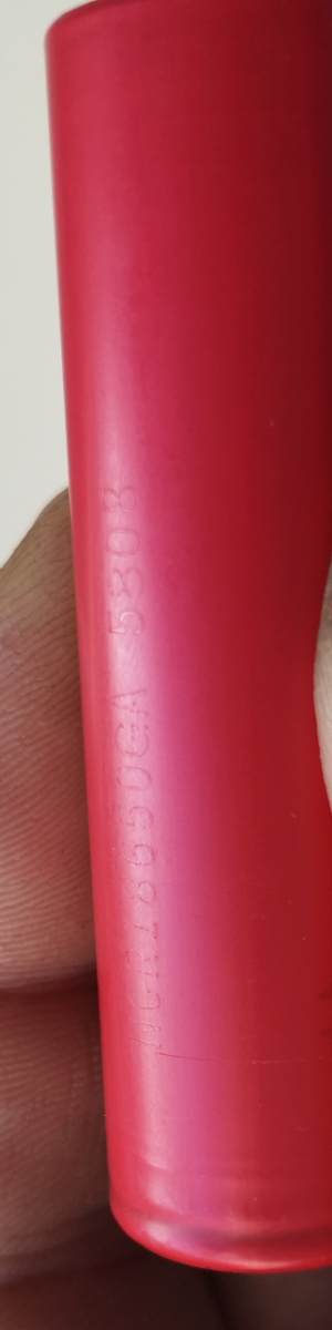

revolta Napisano 15 Stycznia 2022 Napisano 15 Stycznia 2022 19 godzin temu, kabaty4 napisał: Ale używał Pan tego? Jest pełno ofert, całe czerwone, no name, opisane jako wskazany przez Pana typ. I to: Akumulator przemysłowy, bez oznaczeń biegunowości i bez elektronicznego zabezpieczenia przed nadmiernym rozładowaniem - stosować np. w latarkach z wbudowanym zabezpieczeniem akumulatora. To sugeruje, że do roweru nie bardzo. Ja już własnie na takie się wcześniej "nacinałem:. mam zwykła lampkę rowerową, bez wymaganych tam zabepieczeń. Używałem i używam, te mają 3 lata, do wizarda, do convoya s2+, do c8+, wszystko działa bez zarzutu. Ciężko zrobić zdjęcia napisom jakie są na aku ale są
