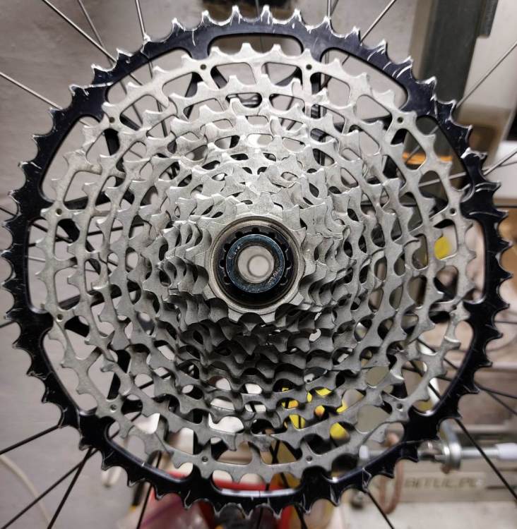

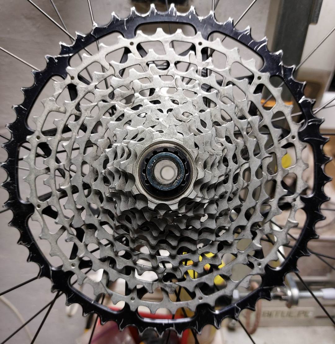

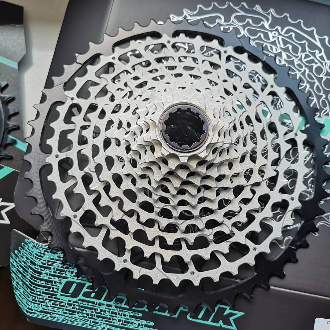

Używam kasety Grabarkuka już ponad pół roku - wersja 52 zęby na bębenku XD. Aktualnie mam najechane ok 4 tyś km i póki co jestem mega zadowolony. Nie ma problemów z przerzucaniem i tym bardziej nic się nie wygięło. Zużycia też wielkiego nie widać. Aktualnie kończe 2-gi łańcuch na tej kasecie - pierwszy GX - ok 1200 km, teraz XX1 - ok 2800 km - jest wyciągnięty na 0.5. Teraz kupiłem nową zębatkę Garbaruk do przodu i zakładam łańcuch Shimano. Myślę że kaseta spokojnie go przyjmie i wytrzyma jeszcze wiele kilometrów. Poniżej 2 zdjęcia - nowa kaseta i po 4 tyś km.
