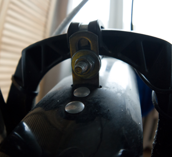

MikeSkywalker Napisano 14 Grudnia 2021 Napisano 14 Grudnia 2021 Da się - kawałkiem blaszki z dwoma otworami, i śrubą z nakrętką Do takiej korony nie kupisz żadnego pełnego błotnika, tylko błotniki "MTB" wciskane w rurę sterową, a to rozwiązanie kiepskie w porównaniu do Longboard. Można to zrobić np. rozklepując na płasko uchwyt p-clip Ale ciężko mi powiedzieć jaki trzeba kupić żeby pasował do korony w Twoim widelcu. Blaszka daje lepsze możliwości dopasowania bo robisz na wymiar, minus taki że trzeba jakiś kawałek mieć/kupić, wyciąć i nawiercić. Do tego owinąć jakąś taśmą/gumą, a na śrubę mocującą też warto dać kawałek wężyka - żeby błotnik solidnie siedział. Trochę kombinowania ale warto, właśnie po to żeby mieć pełne błotniki. Wiem że są tacy którzy rozwiercają koronę - ale ja się tego nigdy nie podjąłem. Tak sobie teraz myślę - że dobrym rozwiązaniem byłoby też przykręcenie do oczka w błotniku wygiętego kawałka blaszki, którą można by złapać powiedzmy czterema trytkami do korony. Na pewno nie idź w kierunku łapania nimi bezpośrednio błotnika "na krzyż" co jest popularną praktyką - bo wtedy błoto będzie się na nich zatrzymywało, zamiast przelatywać wzdłuż całego błotnika. Jeszcze jedna opcja jaka mi przychodzi do głowy to 4-6 otworów w błotniku, w górnej części i złapanie go bezpośrednio do korony - aczkolwiek może to osłabić go na tyle że kiedyś pęknie. O coś takiego wymyśliłem, do wycięcia z kątownika - przykręcasz to do błotnika, do góry nogami, a w miejscu strzałek łapiesz trytkami czy opaskami hydraulicznymi (takimi na śrubę) do korony widelca. Adapter, który niestety nie istnieje.

MikeSkywalker Napisano 14 Grudnia 2021 Napisano 14 Grudnia 2021 1 godzinę temu, grissley napisał: A może da się "zaadaptować adaptery" od błotnika mtb? Takie coś np: https://allegro.pl/oferta/sks-adaptery-dashboard-shockboard-shockblade-8961170154 śrubka od spodu błotnika i przykręcić do adaptera od dołu? Nic z tego. Musiałbyś pozbyć się prętów (bo wysokość błotnika nad kołem będzie się zmieniała, wraz z uginaniem się widelca) a ciężki błotnik pełny raz że może mieć problem z utrzymaniem się na tym mocowaniu, a dwa będzie się telepał bez tego wsparcia. Jak błotnik pełny to tylko mocowany do korony i naprawdę, masz spore możliwości w tym zakresie. Ta blaszka jest banalnym rozwiązaniem i działa świetnie. Mogę Ci poszukać zdjęć jak to u mnie wyglądało.

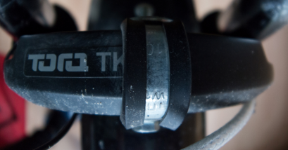

MikeSkywalker Napisano 14 Grudnia 2021 Napisano 14 Grudnia 2021 Wygląda na to że to obejma na rurę 10mm, chyba że to jakieś inne oznaczenia. Ale kojarzę że spoooooro się ich naszukałem (dobrze że w mieście jest oddział Tubes International).
