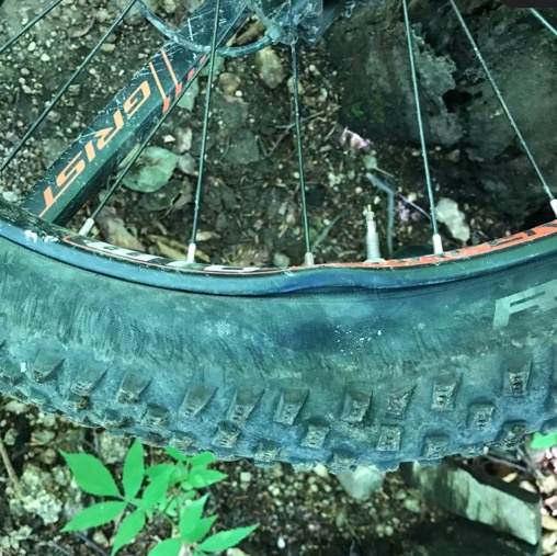

gyrill Napisano 13 Grudnia 2021 Napisano 13 Grudnia 2021 Siemka! Jeżdżę sobie na rowerze z kołami w plusie i przez niechlujstwo w kwestii ciśnienia wyszczerbiłem obręcz. Opłaca się jeszcze polować na taką samą do zestawu (i45 Scraper) czy to już taki czarny kruk że popłynę? Jak zobaczyłem cenę 540 złotych w pewnym znanym sklepie to zapłakałem z cicha, bo za tyle mogę mieć naprawdę solidne CAŁE KOŁO Rower to hardtail, Kross Grist na oponie 27.5x2.8. Argumenty za? Lubię mieć rzeczy do pary w rowerze. Argumenty przeciw? Drogo 😕 Czego potrzebuję? Trudno powiedzieć, bo w góry jeżdżę raz w roku ale za to po kamieniach. A na co dzień to raczej Wielkopolska, za ostro nie latam bo nie umiem. Nie jest to pilne bo jeździć jeździ, ale przy kolejnym niedolocie na pewno uklęknie.
__guest Napisano 13 Grudnia 2021 Napisano 13 Grudnia 2021 Jak nie zrobisz sam przekładki doliczyć jeszcze usługę w serwisie, czyli wyjdzie jeszcze więcej. Ja bym założył taką samą obręcz, a nawet proponowałbym szukać jeszcze lepszych kół, to znaczy obręczy jak są, najlepiej zrobiłbym nowe dodatkowe koła przód / tył razem z tarczami, pasja rowerowa to coś więcej niż kasa. Ja mam obręcze DT Swiss XM 551 troszku węższe bo mają szerokość wewnętrzną 40 mm. Jeżeli takie obręcze Tobie by pasowały ( też ganiam na kołach / oponach 27.5 x 2.8 właśnie na tych obręczach ) to uderzaj w DT Swiss. A jak chcesz troszku taniej, ale też bardzo fajne porządne obręcze DT Swiss M 582 ( Miałem je kiedyś i polecam )
Dokumosa Napisano 13 Grudnia 2021 Napisano 13 Grudnia 2021 XM551 kupisz za 375zł. Do tego trzeba doliczyć szprychy. Nyple i podkładki są w zestawie z obręczą.
gyrill Napisano 14 Grudnia 2021 Autor Napisano 14 Grudnia 2021 @Dokumosa gdzie znalazłeś ten model w tej cenie? Szybkie sprawdzenie mówi mi że przynajmniej 150 złotych więcej trzeba dać... Prędzej ten model 582 w tej cenie znalazłem. A z przesyłkami i kupowaniem osobno to już lepiej chyba uderzyć do jakiegoś składacza z dobrym stanem magazynowym. Przy okazji, Twój lepiszczak na ramie Dartmoora jest bardziej agresywną wersją tego na czym ja próbuję jeździć Zastanawiałem się czy koła 27.5 w plusie mają sens, bo przez pierwszą godzinę jeździ się super, a potem zaczynam się czuć jakbym skakał na gumowe piłce.
Dokumosa Napisano 14 Grudnia 2021 Napisano 14 Grudnia 2021 Obręcz MTB DT Swiss XM 551 27.5 28H / 32H Salon Rowerowy Formicki-Bike
