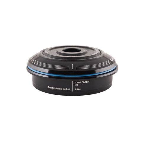

grissley Napisano 10 Grudnia 2021 Napisano 10 Grudnia 2021 Chcę zamontować w rowerze nieco grubszą dolną miskę sterów, żeby móc bez wpływu na geometrię zwiększyć SAG amorka. Standardowo Cane Creek ma 12mm, a Hope, Token i Chris King mają po 14mm. Hope trudno dostać, Kriss King kosztuje fortunę, więc pomyślałem, że kupię Tokena TK036A. Ale nie wiem, czy to są dobre stery - 3x tańsze od Cane Creek, 6x tańsze od Chisa Kinga... No więc wymyśliłem, że chociaż górną miskę dam "porządną", cane creek. Ma to sens? A jeśli ma - to którą: Cane Creek SlamSet ZS44/28.6 1 1/8" (ZS44/28.6/H2/K) - ok 3 stówy Cane Creek AER ZS44/28.6 1 1/8" short (ZS44/28.6/H7/K) - 2.5 stówki , albo Cane Creek 40 ZS44/28.6 1 1/8" short (ZS44/28.6/H8/K) - 1.5 stówki Czym one się efektywne różnią, poza ceną? Rower nie będzie katowany, stery powinny mieć w miarę lekkie życie - ale chcę kupić raz i zapomnieć na zawsze

Dokumosa Napisano 11 Grudnia 2021 Napisano 11 Grudnia 2021 CaneCreek serii 44 nie wyróżniają się niczym szczególnym - tam są zwykłe, rdzewiejące łożyska jak w sterach za 50zl. Jedyne co to mają dolną bieżnię widelca z wartą uszczelniającą ale to jest element dostępny oddzielnie za 20zl ale i niektóre chińskie stery to posiadają. Podsumowując - nie widzę powodu, żeby napalać się na stery tej serii. Dopiero seria 110 coś wnosi (właśnie nierdzewne łożyska).

Mod Team sznib Napisano 11 Grudnia 2021 Mod Team Napisano 11 Grudnia 2021 Jak już koniecznie byś chciał stery z nierdzewnymi łożyskami to dół albo całość. Dolna miska ma sporo kontaktu z błotem/wodą i tu ma to sens, góra nie, i kupowanie samej góry ze względu na nierdzewne łożysko IMO, nie ma sensu.

Brombosz Napisano 11 Grudnia 2021 Napisano 11 Grudnia 2021 4 godziny temu, grissley napisał: Dokumosa - podlinkuj proszę jakiś przykład tego "elementu za 20zł". https://allegro.pl/oferta/cane-creek-bieznia-40-52-40mm-1-5-10162551272 Bieżnia CaneCreek, którą nabijasz na rurę sterową, ma gumowe uszczelnienie (u mnie też jest w serii CC 40 52/42) i robi robotę, więc jak Token tego nie ma, to tym sposobem tracisz.
Gość Napisano 11 Grudnia 2021 Napisano 11 Grudnia 2021 Token ma taka dodatkowa uszczelke. Spelnia podobne lub takie samo zadanie. Cane Creek ma różne opinie, a patrząc na ich cenę, jak kupowałem wybrałem Token.
