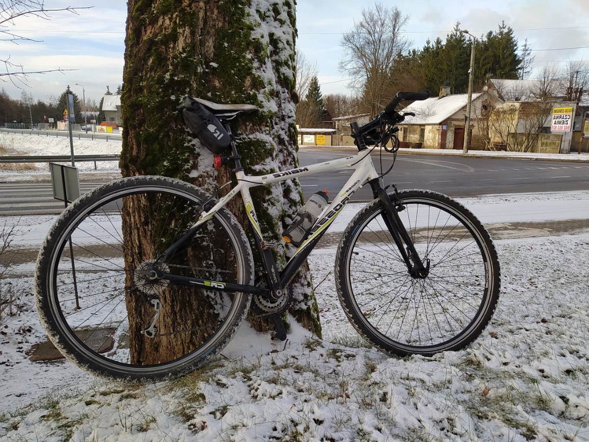

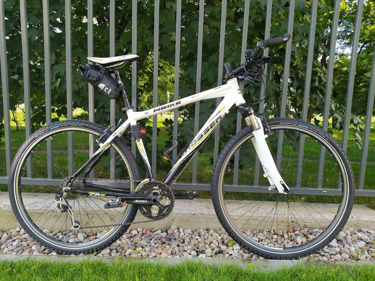

koloture Napisano 13 Stycznia 2022 Autor Napisano 13 Stycznia 2022 Podsyłam obiecane zdjęcia przed i po modyfikacji. Niestety błotnik nie wchodzi z przodu, z racji że to rower dojazdówka do pracy całoroczna, to muszę jeszcze dokupić jakiś błotnik dzielony na przód. Na razie są zamontowane dodatkowe pierścienie, żeby kierownica była wyżej, ale docelowo zastanawiam się nad skróceniem i wywaleniem przynajmniej jednego.
