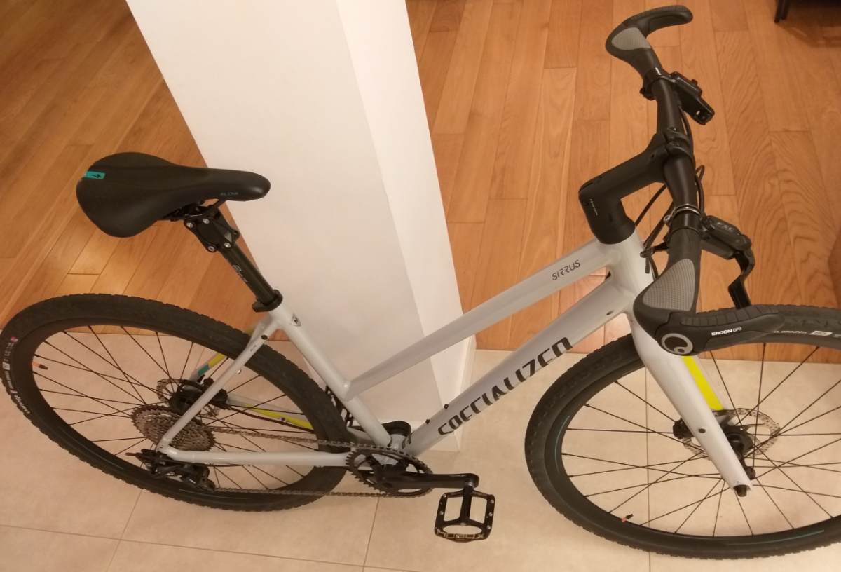

Napisano (edytowane)
Zważyłem:
bez pedałów: 9.6 kg
z pedałami: 10.1 kg
Pedały na dokładniejszej wadze to 0.47 kg.
Spróbuję namówić żonę na pedały SPD, a jeśli się nie uda, to i tak wymienię te na jakieś lżejsze i ładniejsze.

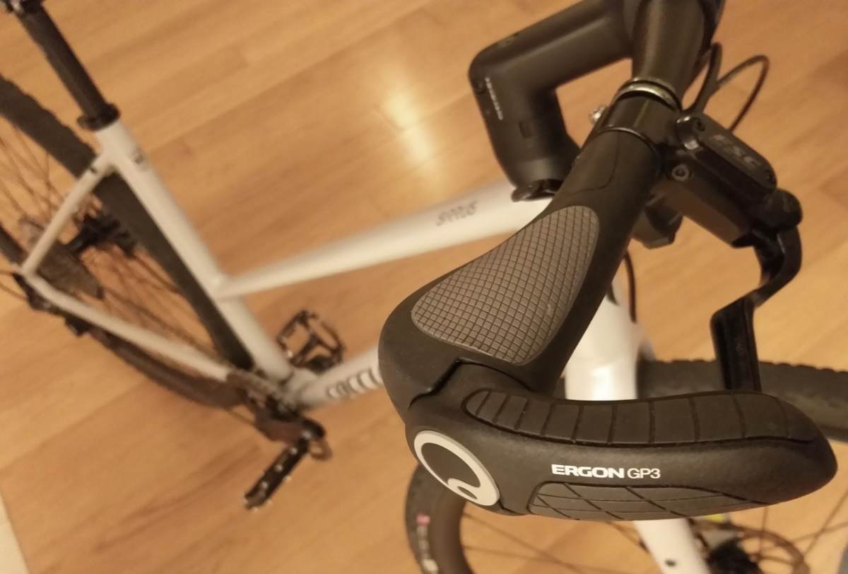

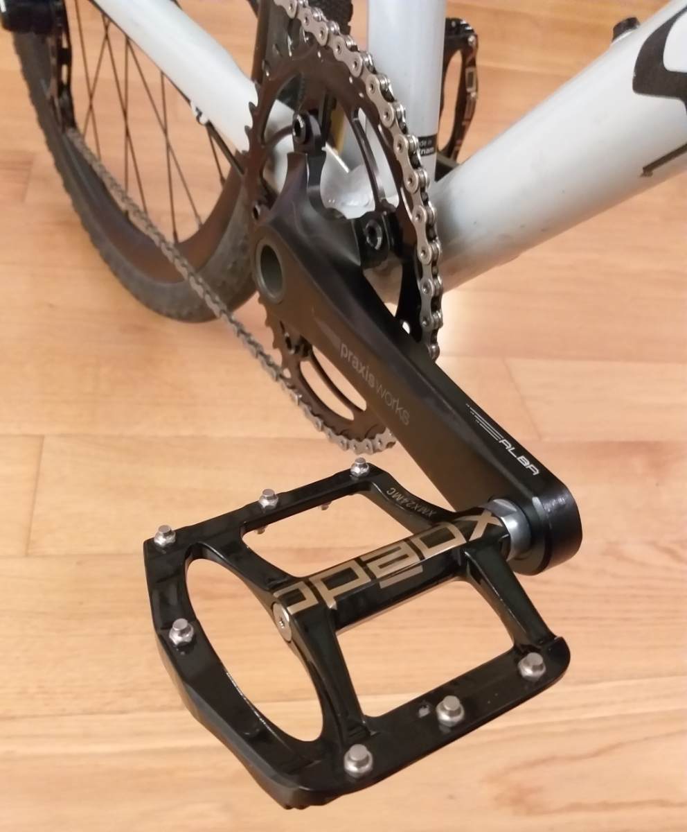

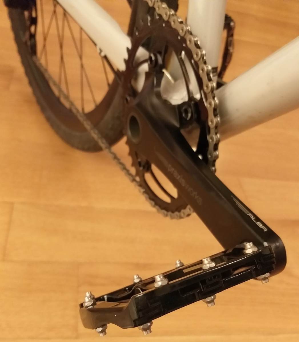

Wymieniłem ostatnie już części. Koła na ten sezon zostawiam (kiedyś przy okazji zważę i pomyślę, ale nie w tym roku).
Padło na:
- Chwyty Ergon Grip GP3, rozmar S. [wymiary ogólne takie same jak starych Specialized]
waga pary: 236g (stare 294g, czyli -58g)
- Pedały xpedo Spry czarne.
waga pary: 275g (stare 470g, czyli -195g)
Wagi wiszącej nie mam bardzo dokładnej (0.1 kg), więc wyszło:
bez pedałów: 9.6 kg
z pedałami: 9.9 kg
Zawsze mnie zastanawiał sens podawania wagi roweru bez pedałów. Czemu akurat bez pedałów? Może trzeba też podawać bez chwytów, bo to indywidualna sprawa. No i bez siodełka, bo każdy lubi inne :D
Musisz zdjąć nakrętki z wentyli. Za to się idzie do rowerowego piekła.
Część rowerów jest sprzedawana bez pedałów (bo ludzie używają różnych systemów) i to taki trochę standard porównywania rowerów nowych między sobą.
Nie znajdziesz raczej u żadnego producenta podanej wagi roweru z pedałami. Dlatego ta waga jest istotna, żeby móc porównywać z rowerami nowymi.
