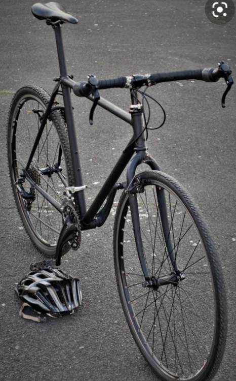

DaVeRc Napisano 10 Grudnia 2021 Autor Napisano 10 Grudnia 2021 (edytowane) Zastanawiam się czy nie kupić widelca od szosy pod koło 29 i później wsadzic tam takowe i właśnie z mocowaniem pod tarcze, widziałem kilka sztuk na olx. W obu dwóch moich MTB mam tak wysoko Edytowane 10 Grudnia 2021 przez DaVeRc Cytuj
Alsew Napisano 10 Grudnia 2021 Napisano 10 Grudnia 2021 Widelec do szosy pod koło 29? Takich nie ma 🤣 Cytuj
KNKS Napisano 10 Grudnia 2021 Napisano 10 Grudnia 2021 (edytowane) 15 minut temu, DaVeRc napisał: Zastanawiam się czy nie kupić widelca od szosy pod koło 29 i później wsadzic tam takowe i właśnie z mocowaniem pod tarcze, widziałem kilka sztuk na olx. I wsadzisz szosowe 700x28C ? Hmm... 🙄 Edytowane 10 Grudnia 2021 przez KNKS Cytuj
Alsew Napisano 10 Grudnia 2021 Napisano 10 Grudnia 2021 (edytowane) Godzinę temu, KNKS napisał: I wsadzisz szosowe 700x28C ? Hmm... 🙄 Opona 28c to żaden problem w porównaniu z tym że przód roweru poleci jakieś 5cm w dół. Tak jak już wcześniej pisałem minimalna wysokość widelca do tej ramy to 450mm oś-korona (osobiście bym patrzył za 470mm). Z tego co kojarzę to Accent, Force i Mosso maja takie alu widelce a jak ci się nie spieszy ta na Alli znajdziesz duży wybór. Od biedy moglby być ten. Ciężki ale ma 45cm https://m.olx.pl/d/oferta/stalowy-widelec-mtb-accent-1-1-8-cala-CID767-IDMMEyA.html?reason=observed_ad Edytowane 10 Grudnia 2021 przez Alsew Cytuj
DaVeRc Napisano 10 Grudnia 2021 Autor Napisano 10 Grudnia 2021 2 godziny temu, skom25 napisał: Masz tam QR czy sztywną oś? Qr Cytuj
Gość Napisano 11 Grudnia 2021 Napisano 11 Grudnia 2021 Szukaj normalnie sztywnego widelca z aluminium pod koła 29'. One są sporo niższe niż amortyzatory nawet o skoku 100 mm. Ja miałem kiedyś Accent ( do teraz jeździ), ale Mosso czy Force to to samo. Cytuj
itr Napisano 11 Grudnia 2021 Napisano 11 Grudnia 2021 (edytowane) Przepraszam nie ma normalnego widelca pod koła 29, są widelce, w których mieści się koło 29 i tak mogą być opisane przez sprzedawcę. Kupujący musi sam dotrzeć do geometrii swojej ramy i dopasować widelec wg potrzeb. Wymiar 47O i 510 a nawet 450 przyjmą koło 29, a dadzą odmienne rezultaty. Wysokość suportu i prowadzenie roweru, czy dzielność na stromych podjazdach ( tendencja do odrywania się przodu) - do przemyślenia. Wąskie bycze rogi w rowerze 29 nie są hmmm ergonomiczne. Trzeba dla nich skrócić mostek do minimum a wąski uchwyt źle się prowadzi w szybkich slalomach w bogatym w korzenie lesie. Ten sam odcinek trasy na zwartym rowerze i innej ramie z taką samą kierownicą jest przyjemnością. Im węższa opona ma być z przodu ( z wyższym ciśnieniem) tym bardziej warto zrezygnować z widelca alu, na rzecz stali lub węgla... trzeba jednak kompensować utratę wysokości opony rozmiarem widelca, tak aby suport i kąty ramy spełniały założenia. Edytowane 11 Grudnia 2021 przez itr Cytuj
Gość Napisano 11 Grudnia 2021 Napisano 11 Grudnia 2021 (edytowane) Wiadomo że 29' to jest tylko jakaś tam informacja o długości, dlatego też pisałem że będzie sporo niższy. Accent jest na tyle niski, że 29' miał dokładnie tyle ile amortyzator 26' 100 mm - SAG. Edytowane 11 Grudnia 2021 przez skom25 Cytuj
Alsew Napisano 11 Grudnia 2021 Napisano 11 Grudnia 2021 (edytowane) 3 godziny temu, skom25 napisał: Szukaj normalnie sztywnego widelca z aluminium pod koła 29'. One są sporo niższe niż amortyzatory nawet o skoku 100 mm. Ja miałem kiedyś Accent ( do teraz jeździ), ale Mosso czy Force to to samo. Jeśli rower ma służyć do " zastosowań gravelowych" to w ramie pod koła 27,5 te 45cm nie powinno być jeszcze problemem. Mniej odpada, a kolega w swojej wizji stanął chwilowo na wersji z widelcem od szosy 🤣 Z tego co zrozumiałem to rower ma być na kołach 27,5. 16 minut temu, Alsew napisał: 🤣 Edytowane 11 Grudnia 2021 przez Alsew Cytuj
