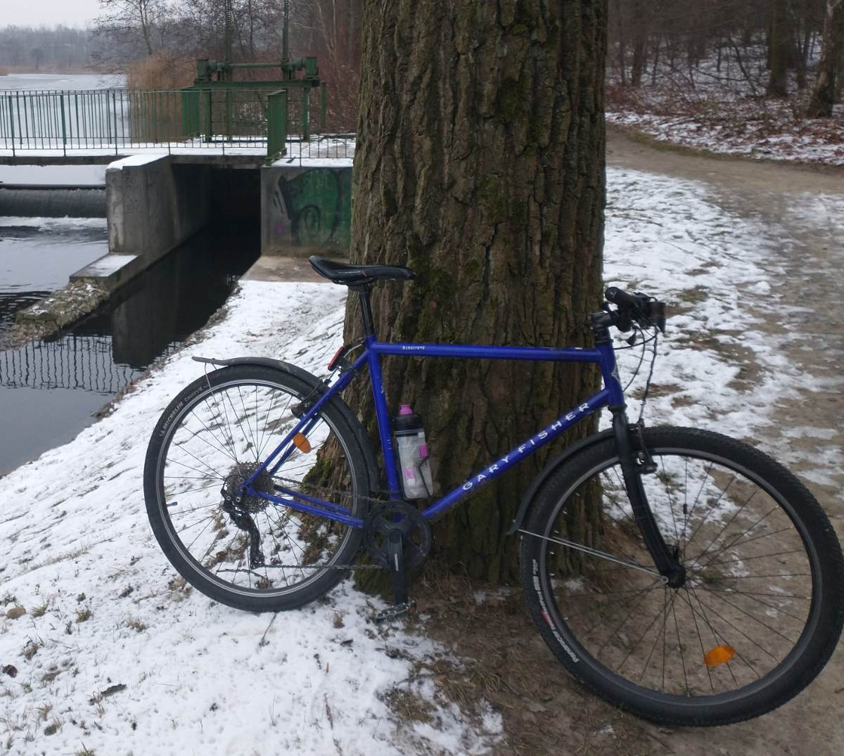

Alsew Napisano 9 Grudnia 2021 Napisano 9 Grudnia 2021 (edytowane) Coraz bardziej śmiesza mnie obrońcy "koszerności" graveli w czasach gdzie rowery tego typu wyposażane są w amortyzatory i sztyce opuszczane, a co drugi producent ma w swojej ofercie rower z napisem "gravel flat bar". W związku z tym dorzucam foto z moja wizja "gravela" i kibicuje koledze w realizacji swojego pomysłu. Edytowane 9 Grudnia 2021 przez Alsew Cytuj

Alsew Napisano 9 Grudnia 2021 Napisano 9 Grudnia 2021 (edytowane) Mnie to bangla jak nazywali go kilka lat temu (te kilka lat to ponad ćwierć wieku 🤣), za takie same "kilka" lat gravele też będą miały niewiele wspólnego z tym co kupujemy dziś pod tą nazwą. Po za tym z oryginału została tylko rama a reszta nie ma nic wspólnego z tamtą epoką. Zamiast "amora" widelec 1i1/8 o odpowiedniej wysokości, mostek ahead 80mm, hamulce v-ki Deore (rama jest pod cantilever), kierownica 31,8 x 680mm, koła 27,5 (opona 2,0 przód 1,75 tyl), napęd 1x10 (38 przód 11-36 tyl). Do tego typowo gravelowe wyposażenie czyli pełne błotniki i oświetlenie. Edytowane 9 Grudnia 2021 przez Alsew Cytuj

Alsew Napisano 9 Grudnia 2021 Napisano 9 Grudnia 2021 3 godziny temu, wrobleski napisał: Hahaha o tym nie pomyślałem nawet 🙂 I dobrze z barankiem byłaby porażka. Zwróć tylko uwagę na wysokość przedniego widelca. Ta rama jest przystosowana pod amortyzator zapewne 100mm więc optymalnie byłoby wmontować widelec o wysokości około 450mm oś-korona. Możesz mieć tylko problem ze znalezieniem takiego z pivotami pod v-ki ogarniające koło 27,5. Można próbować z widelcem pod koła 26 ale z autopsji wiem że to kończy się rzeźba z hamulcami. Ta rama ma mocowanie pod tarcze? Cytuj
