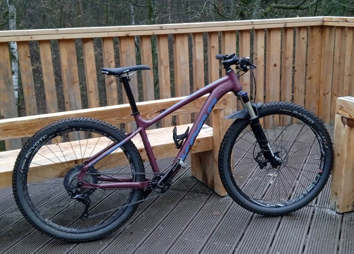

Alsew Napisano 11 Grudnia 2022 Autor Napisano 11 Grudnia 2022 Pytanie pokrewne więc nie będę zakładać nowego tematu. Mam koło przód Dt Swiss xm1501 z rozstawem 15x100 czyli non boost. Pojawiła się opcja wymiany amora na Rebe także non boost tyle że ona jest pod Torque Caps a ja ma standardy. Jakie end capy potrzebuje ? Cytuj
TheJW Napisano 11 Grudnia 2022 Napisano 11 Grudnia 2022 Normalne. Nowe RSy, a przynajmniej SIDy, wszystkie są przystosowane do stosowania Torque Cap'ów. Mają po prostu większy frez w miejscu osadzenia piasty. Podejrzewam, że to samo jest u ciebie. Cytuj
Dokumosa Napisano 11 Grudnia 2022 Napisano 11 Grudnia 2022 Widły są wstecznie kompatybilne - pasują standardowe i torque-caps. Cytuj
Alsew Napisano 11 Grudnia 2022 Autor Napisano 11 Grudnia 2022 (edytowane) Czyli do widelca z Torque Caps mogę wsadzić koło ze starymi "małymi" end capami? A jeśli chciałbym wymienić te end capy na Torque Caps to te same są do wersji boost i non boost? https://allegro.pl/oferta/adaptery-dt-swiss-torque-cap-15-110-mm-180-240-12157707293 A te? Dokładnie o takie koło chodzi. To są adaptery żeby przejść na boost? Edytowane 11 Grudnia 2022 przez Alsew Cytuj
Dokumosa Napisano 11 Grudnia 2022 Napisano 11 Grudnia 2022 Tak, te same do boost i nie boost. DT nie oferuje ani nie zaleca adaptacji non-boost na boost. Są dostępne 3rd party - 2 tulejki na oś o wysokości 5mm+pokdładka 5mm pod tarczę+dłusze śrubg tarczy. Z przodu działa to b.dobrze. Osobiście wolałbym wideł boost z takimi adapterami bo ew. zawsze będzie można przerzucić do kolnego roweru. Reby/Revele są teraz z śmiesznie niskich cenach (330EUR z wysyłką na bike24). Cytuj
Alsew Napisano 11 Grudnia 2022 Autor Napisano 11 Grudnia 2022 (edytowane) Chodzi o amor do roweru z kołami 27,5. Rama jest nowa, ma zaje fajną geo i raczej w tym standardzie nie będzie już niczego ciekawszego. A jeśli się pojawi to i tak będzie kwestia przełożenia amora i koła do nowej ramy. Bardziej interesuje mnie kwestia sensu przejścia z Recona Gold TK na Rebe z motion Control i sprężyną powietrzna z tokenami. Edytowane 11 Grudnia 2022 przez Alsew Cytuj
Dokumosa Napisano 11 Grudnia 2022 Napisano 11 Grudnia 2022 Potrzebujesz tłumienia kompresji? Reba IMHO wiele nie zmieni. Swoją drogą niezły rodzynek gold z tk. Cytuj
Alsew Napisano 11 Grudnia 2022 Autor Napisano 11 Grudnia 2022 W sumie to jestem zadowolony z tego Recona ale zawsze chciało by się mieć coś lepszego, lżejszego a jeśli dochodzi do tego inna konstrukcja sprężyny powietrznej i tłumika to człowiek się zastanawia czy nie będzie to lepiej pracować. Ten mój Recon rocznikowi jest z 2014r i wtedy takowe robili. Cytuj
Dokumosa Napisano 11 Grudnia 2022 Napisano 11 Grudnia 2022 Też mam coś podobnego na tych kołach tylko w ramie boost (ns eccentric evo) i zs względu na pwwne ograniczenia tych kół nie mam zamiaru pakować w ten rower więcej kasy. Tym bardziej, że nie jest to rower u żywany okazjonalnie. Cytuj
Alsew Napisano 11 Grudnia 2022 Autor Napisano 11 Grudnia 2022 (edytowane) W sumie racja. Nie ma sensu ładowania więcej kasy w 27,5 chociaż osobiście uwielbiam ten standard. Wyszła fajna maszyna i to wystarczy. Jak mnie kiedyś fantazja poniesie i do końca uśmiercą 27,5 to kupię amor i koła 29. Ta sama rama wychodzi w wersji z kołami 29 więc jest taka opcja. No i faktycznie szkoda że te moje koła mają tak wąskie obręcze bo 27,5 z opona 2,6 też ciekawie by wyglądało przy tej ramie. Edytowane 11 Grudnia 2022 przez Alsew Cytuj
