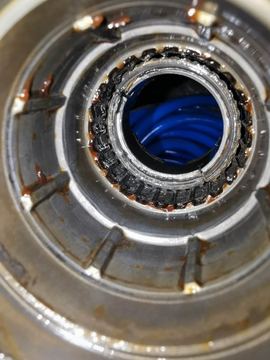

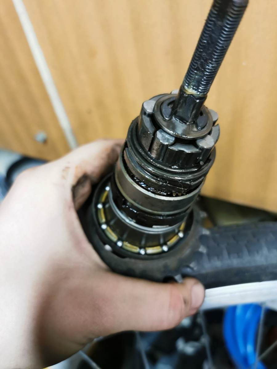

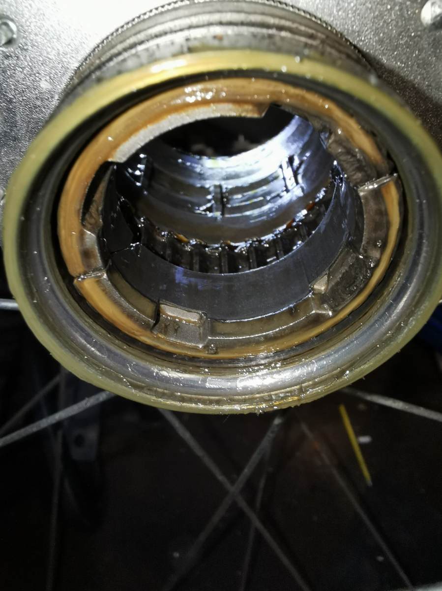

Witam, mam swój rower na którym dojeżdżam do pracy. Rower to typowy chińczyk z hamulcem w piascie sram imotion 3. Mianowicie żeby hamulec zaczął hamować muszę wykonać 3/4 obortu korba.
Chciałbym spróbować sam to naprawić niż oddawać do serwisu gdzie zapłacę równowartość połowy roweru.
[img] http://www.pomniejszacz.pl/zdjecie/3271169-img-20211116-180215.jpg[/img]
Tam się niczego nie reguluje. Działa to na zasadzie krzywki która za pośrednictwem wałków rozpiera pierścień hamujący. Może być któryś z tych elementów wytarty/zużyty i stąd dość duży zakres ruchu jałowego.
