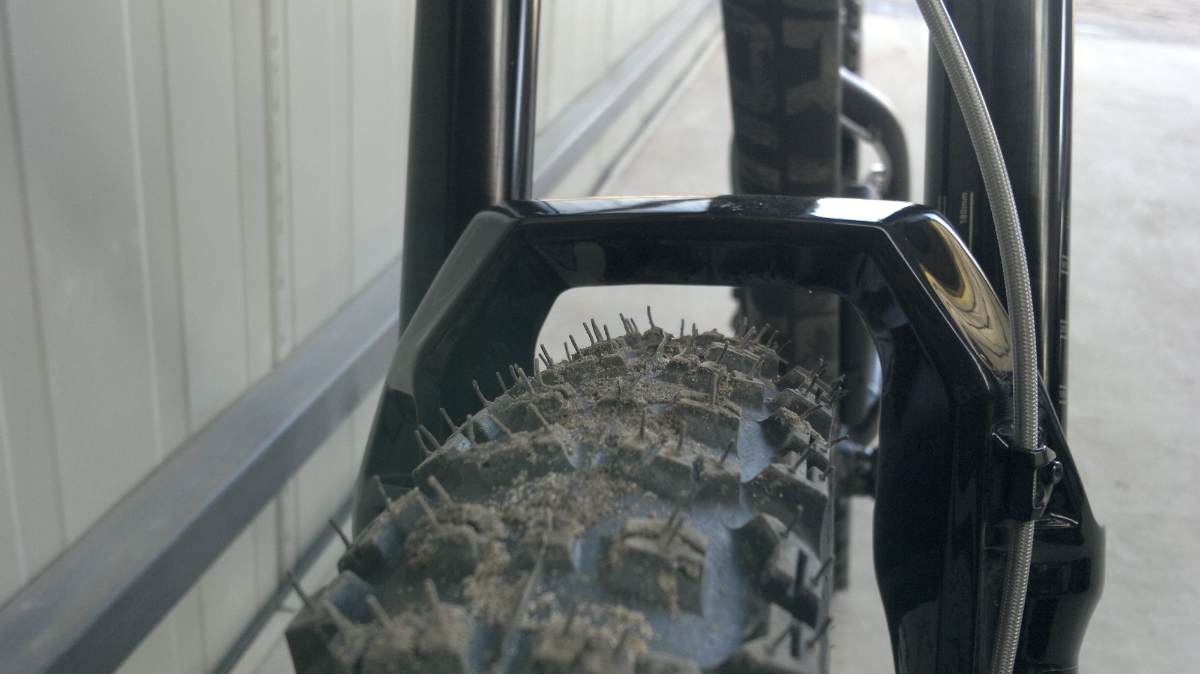

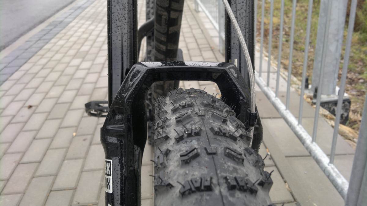

__guest Napisano 4 Grudnia 2021 Autor Napisano 4 Grudnia 2021 Może i zeżre Rock Shox ZEB Ultimate 27.5 trzy calową oponę skoro tak bazgrolą na stronie, nie mam na stanie tego rozmiaru opony także trudno mi to potwierdzić, a jak widzę ile mi zostało miejsca z oponą 27.5 x 2.8 obawiam się że chyba może być problem. Może tak myśli ( Producent ) że opona wejdzie ale tak na styk, tak żeby tylko ledwo wlazła i trzeba napisać na stronie że obsługuje rozmiar 81 mm. Zapodam zdjęcie opony Continental Trail King w rozmiarze 27.5 x 2.6 vs Rock Shox ZEB Ultimate 27.5 - szerokość wewnętrzna obręczy 40 mm. Aktualnie mam założone opony przód / tył w rozmiarze 27.5 x 2.8 ( Continental Trail King - Rock Shox ZEB Ultimate 27.5 ) Miejsca od góry jest na cztery monety 2 zł, po bokach to samo od wystających bocznych klocków na oponie i trochę niżej, tam gdzie opona jest gładka, takie mierzenie na drucie ... To znaczy najlepsze mierzenie bo każdy pewnie ma 2 zł i może w taki sposób sobie obczaić. A gdzie " tu w Polsce " można kupić te opony z kolcami ? ... które podałem wyżej w rozmiarze 27.5 x 2.8 Jak już pisałem " dla mnie " najlepsze opony na których czuję się najlepiej to rozmiar 27.5 x 2.8.
__guest Napisano 5 Grudnia 2021 Autor Napisano 5 Grudnia 2021 W dniu 4.12.2021 o 10:31, kazafaza napisał: ZEB zeżre trzy cale gumy okraszone sporą ilością błota czy śniegu na śniadanie, nawet nie beknie tylko będzie wrzeszczał o wincyj. Rock Shox ZEB Ultimate 27.5 ( Opony przód / tył Continental Trail King 27.5 x 2.8 ) aktualnie na takich ganiam i zdjęcie jest już wrzuciłem z oponami 27.5 x 2.8. Może i zeżre oponę z przodu w rozmiarze 27.5 x 3.0, ale jak sądzę zostanie mało miejsca, albo zostanie jeszcze sporo miejsca, nie mam opony w takim rozmiarze także jak pisałem wyżej nie mam jak sprawdzić. Zapytam jeszcze raz. Jest tutaj w Polsce w tym " zadupiu " jakiś sklep rowerowy który sprzedaje / oferuje te fajne opony ?
