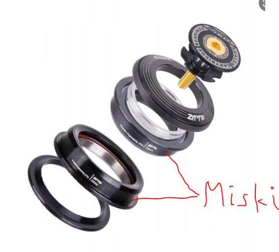

JWO Napisano 1 Grudnia 2021 Napisano 1 Grudnia 2021 Jak miski (zaznaczone wyżej) da się wyjąć/wybić to są półzintegrowane. Jak są częścią ramy to są zintegrowane. U dołu w półzintegrowanych będziesz miał: bieżnie, łożysko, miskę. W zintegrowanych, tylko bieżnie i łożysko
Miro1970 Napisano 1 Grudnia 2021 Autor Napisano 1 Grudnia 2021 Jeśli to półzintegrowane - to która średnica jest określana jako montażowa? Średnica "kołnierza" miski, czy zewnętrzna średnica tej części miski, która jest wbijana w rurę (do niej prowadzą Twoje czerwone strzałki)? Wieczorem wrzucę zdjęcia - czarne elementy z kołnierzami musiałem wybić, nie dało się wyjąć tych czarnych elementów - łożyska są niejako wbudowane w te elementy (miski).
JWO Napisano 1 Grudnia 2021 Napisano 1 Grudnia 2021 10 minut temu, Miro1970 napisał: czy zewnętrzna średnica tej części miski, która jest wbijana w rurę Pewnie ta. 44mm. Jak już wyjąłeś to przecież możesz pomierzyć
