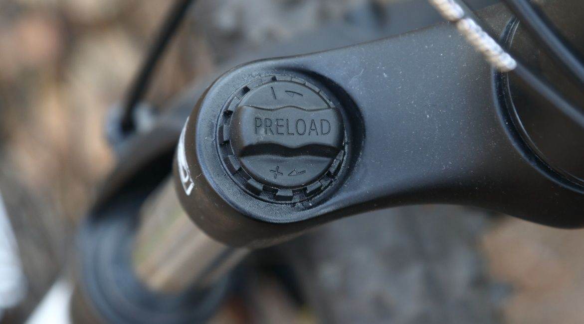

drajwer112 Napisano 2 Marca 2022 Autor Napisano 2 Marca 2022 Szkoda ze ta atrapa mode jest nierozbieralna, najpierw bym ja rozebral zeby zobaczyc jak to wyglada, bo z moimi zdolnosciami serwisowymi mimo ze to nie jest skomplikowane roznie moze byc A za serwis tego nie widzi mi sie placic 150zl... No faktycznie, dziwne. W domu dziala dobrze, kiedys nawet stal z 7 godzin na dworzu, sprawdzilem jak dziala bylo ok. Przejechalem troche i juz nie dzialal. Bylo z 6 stopni. To tylko przy kraweznikach dziala, ja wiem ze to nie fox, ale gorsze suntoury lepiej dzialaja. Te pokretla "reload" czy gam preload cokolwiek tu moga zdzialac? Ktora nakretka krecic, zeby zwiekszyc skok? I w jaka strone? Pierwszy amortyzator w zyciu ktory "dziala" , przedtem zoomy, mode, takie cuda techniki!
MikeSkywalker Napisano 2 Marca 2022 Napisano 2 Marca 2022 Preload, to naprężenie wstępne sprężyny. Skoku nakrętką nie zmienisz, i generalnie w takich tzw. uginaczach te wszystkie pokrętła są od picu.
drajwer112 Napisano 2 Marca 2022 Autor Napisano 2 Marca 2022 Ale cos tam zawsze zmienia, po lewej jest preload a z prawej nie pamietam. Jutro jak serwis sie wyrobi to pokrece tym kto wie moze cos to da. Sa dwie nakretki, ktora krecic?
MikeSkywalker Napisano 2 Marca 2022 Napisano 2 Marca 2022 A skąd mam wiedzieć co to za nakrętki tam masz
drajwer112 Napisano 2 Marca 2022 Autor Napisano 2 Marca 2022 Tego typu Z drugiej strony nie pamietam co bylo, chyba to samo. Nie zwrocilem na to uwagi. W porownaniu do tamtego "amortyzatora" cieszylem sie, ze ten w ogole sie wgniata.
