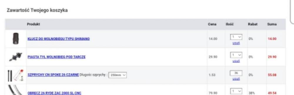

drajwer112 Napisano 1 Stycznia 2022 Autor Napisano 1 Stycznia 2022 Okej, a tak w ogole, to nigdzie nie napisalem, ze kolo nie bedzie mialo lekko, bedzie "katowane" (no wheelie to raczej nie katowanie kola) wlasnie wheelie, roznym skakaniem czy innymi trickami. Skakaniem oczywiscie mam na mysli jakies bunnyhopy czy cos, zadne gorki pagorki (nie wiem jak sie dokladnie to miejsce nazywa, ale sa tam takie rampy z piasku i ludzie rowerami tam skacza). Mam nadzieje, ze ta obrecz sie nie wygnie od samej jazdy na kole. 2. Pierwszy raz kupuje klucz do wolnobiegu, bedzie ok? Bede odkrecal shimanowski wolnobieg 7 rzedowy. http://e-bmx.pl/opis/534418/klucz-do-wolnobiegu-typu-shimano.html

MikeSkywalker Napisano 2 Stycznia 2022 Napisano 2 Stycznia 2022 Klucz do wolnobiegu jest jeden, będzie okej.
