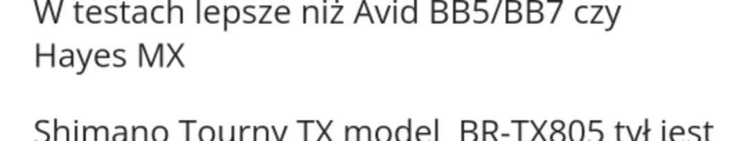

drajwer112 Napisano 3 Kwietnia 2022 Autor Napisano 3 Kwietnia 2022 Odpowiedz jest prosta, albo linka, albo wina za przeproszeniem smietnikowego zacisku. On jest stworzony do tego: piszczenia i ciaglej regulacji. Chociaz jeden plus, tyle razy je trzeba bylo regulowac, ze potrafie to zrobic z zamknietymi oczami Miales doczynienia z avidami i hayesami, cos tam pisales gdzies. Na allegro w opisie (mechaniki tourney tx805). Kolega je ma, sa w miare dobre jak na moje, ale czy to prawda?
MikeSkywalker Napisano 3 Kwietnia 2022 Napisano 3 Kwietnia 2022 Nie miałem z nimi do czynienia. Chyba gdzieś wala mi się w pudełku z częściami (o ile go nie oddałem) jakiś zacisk Shimano. Są bardzo mało popularne. I jeśli chodzi o zaciski mechaniczne to stają się powoli reliktem, zwłaszcza te lepsze. Zostają jedynie w tanich rowerach z tarczówkami, ale tam to jakieś podstawowe modele - albo jakieś badziewie, albo Tektro. Więc wszelka wiedza na ten temat to szukanie postów na forach sprzed lat.
