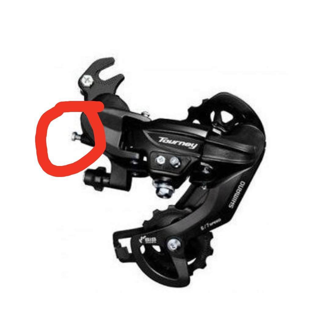

drajwer112 Napisano 12 Marca 2022 Autor Napisano 12 Marca 2022 Proby regulacji zdaja sie na nic . Cykanie wystepuje podczas mocniejszego pedalowania, pedalowania skrecania. Nie, to nie suport. Od czego jest ta srubka? Wydaje mi sie, ze byla bardziej wkrecona
MikeSkywalker Napisano 12 Marca 2022 Napisano 12 Marca 2022 Słusznie, ta śrubka może pomóc, może przerzutka być za mocno odsunięta od kasety i wtedy będzie Ci na małej zębatce odskakiwać do tyłu. A łańcuch nie był skracany? Bo może to spowodowało że się nieco wózek przerzutki odsunął i jest problem. Poszukaj w poradnikach nt. regulowania odległości górnego kółka od kasety. Ale raczej trzeba ją wykręcić niż wkręcić, nie kojarzę jak to jest w Tourneyu bo tutaj nie regulujesz tego bezpośrednio na haku tylni nieco niżej.

MikeSkywalker Napisano 12 Marca 2022 Napisano 12 Marca 2022 Zainwestuj w stojak. Regulacja przerzutek do góry nogami to jakaś abstrakcja To wiele nie kosztuje, można nawet samodzielnie zrobić i rower za ramę powiesić, chyba że linki idą Ci pod górną rurą. Bez tego to szkoda nerwów. Bardzo możliwe też że łańcuch jest gdzieś zagięty i Ci obciera. Na stojaku możesz sobie ogniwo po ogniwie go przejrzeć, powoli obracając korbą. Zobacz w ogóle czy 1x1 Ci wskoczy jak łańcuch krótki. No i poczytaj jak się reguluje przerzutkę, to będziesz wiedział jak kręcić i jakie zmiany jej ułożenia obserwować. Tego się nie robi na zasadzie "wkręcić" albo "wykręcić", trzeba to robić i obserwować jak zachowuje się przerzutka. Na czymkolwiek na czym powiesisz i jakoś usztywnisz rower będzie łatwiej.
drajwer112 Napisano 12 Marca 2022 Autor Napisano 12 Marca 2022 1x1 wchodzi bez problemu jak inne wszystkie. Wykrecam ja na tym 1x1 i ani drgnie. Ja tu zadnego zagiecia nie widze, wszystko proste. Przerzutka jak rower stoi normalnie kompletnie inaczej sie zachowuje. Jutro poprosze kogos zeby mi rower potrzymal, jak wtedy regulacja sruba barylkowa nie pomoze (bo ta sruba b kompletnie nic nie daje) nie mam pojecia co zrobic.

MikeSkywalker Napisano 13 Marca 2022 Napisano 13 Marca 2022 Hak wygląda na prosty. Tak, jest niewymienialny, w przypadku ugięcia można próbować prostować ale jak pęknie to rama na śmietnik. Skoro przerzutki wchodzą bez problemu to na co w ogóle ruszać śrubę baryłkową i regulować? Tą śrubą ustawiasz górne kółeczko przerzutki na wysokości zębatki. I tyle, przerzutkę masz wyregulowaną. Jeśli zmieniają się płynnie to przyczyna tkwi gdzieś indzie. I niestety, wyrazy dźwiękonaśladowcze czyli "cykanie" wiele nie pomagają. Jak masz opcję podjechać do innego serwisu to może oni pomogą, i zapytaj od razu co było nie tak.
