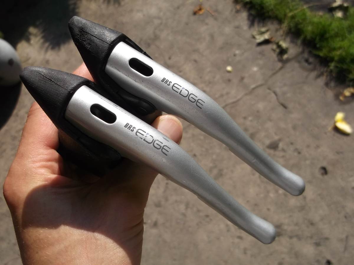

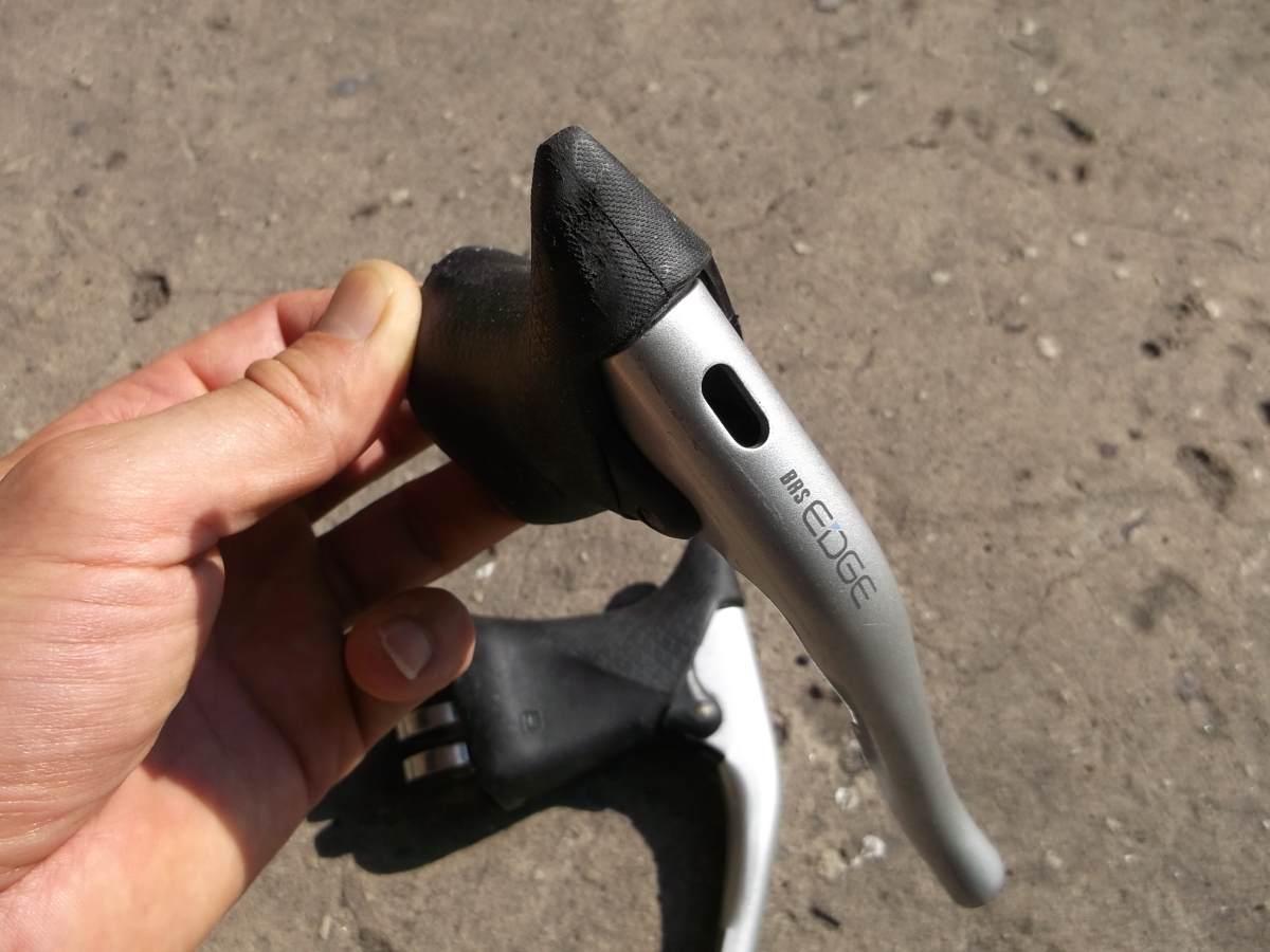

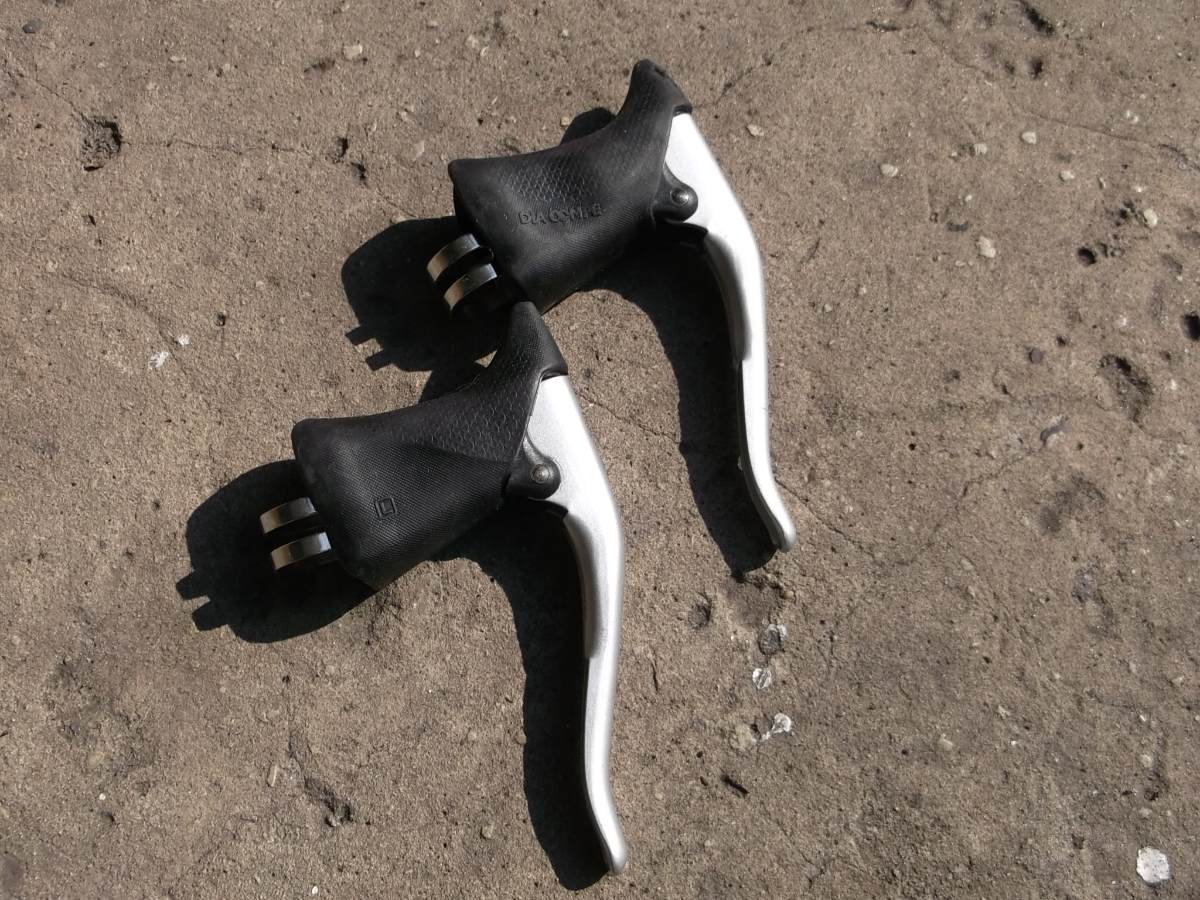

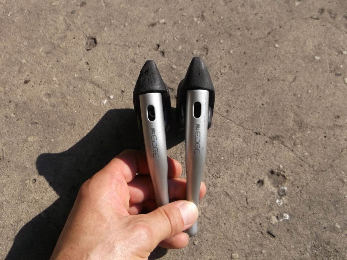

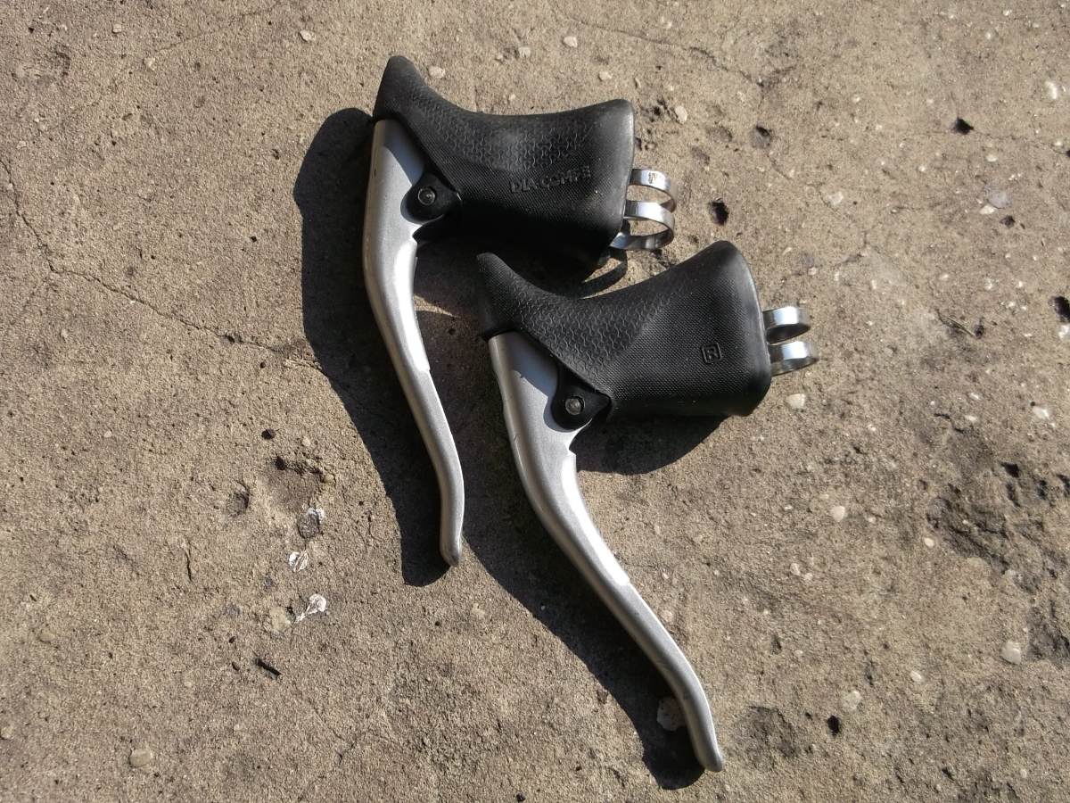

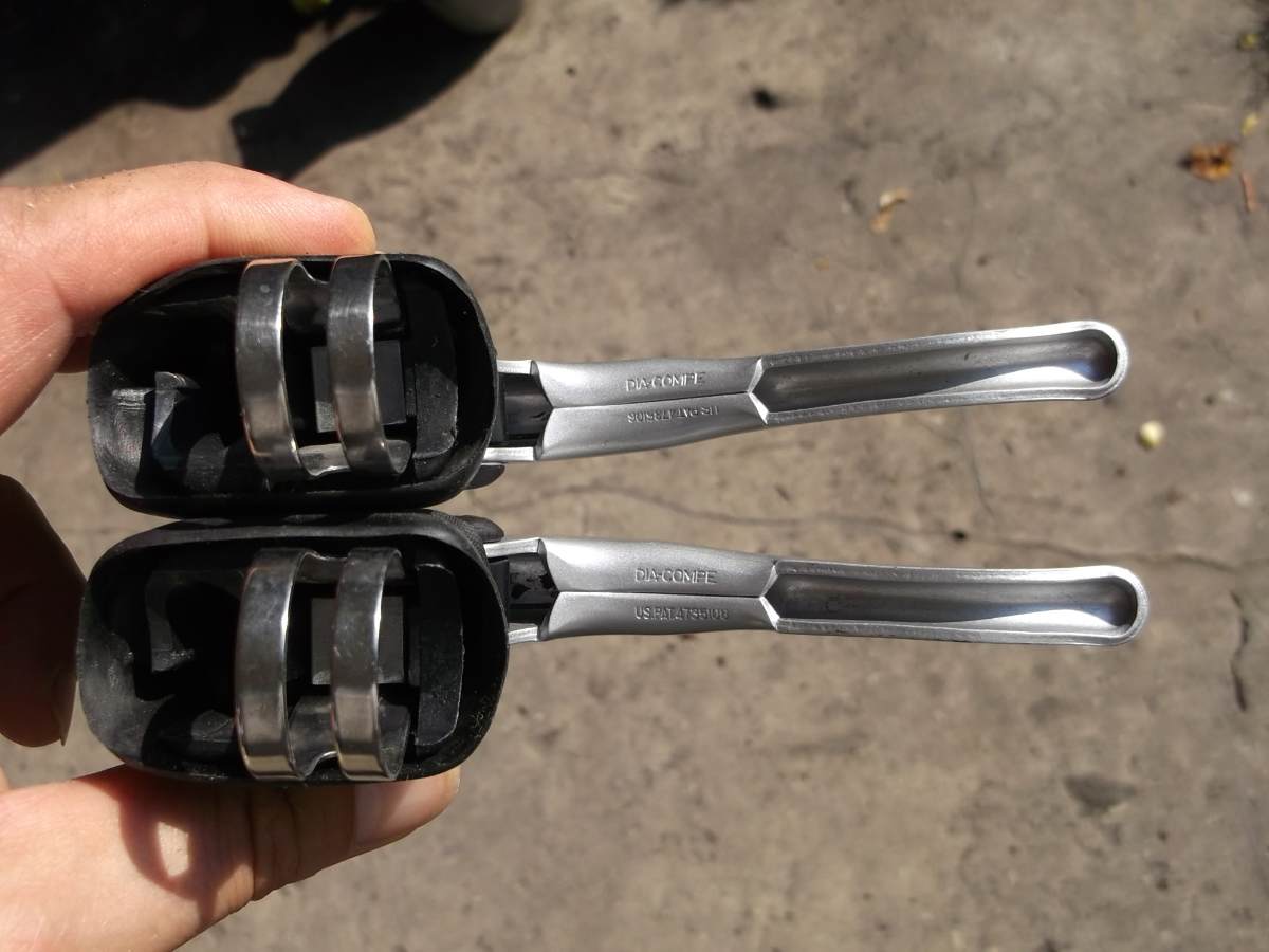

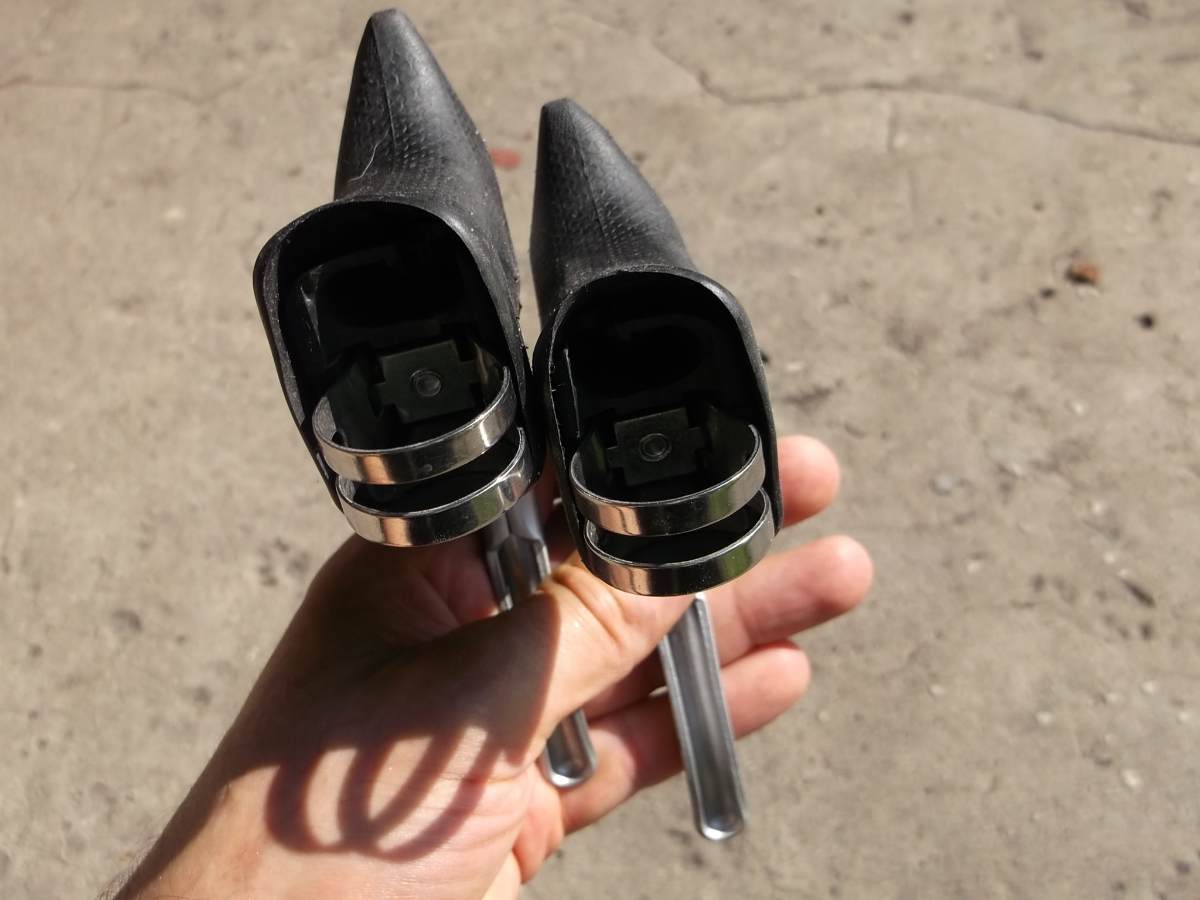

Jeśli wolisz coś stylowego, z dawnej epoki, to mam Dia Compe Edge. Na prawej gumie, na tym dzióbku, lekkie otarcie. Poza tym bardzo ładne. No, ale jak każdy "wintydż", muszą kosztować. Za stówkę mogę się z nimi jednak rozstać (plus przesyłka lub odbiór osobisty).
Wintydż to nie mój klimat. No ale dzięki za propozycję!
