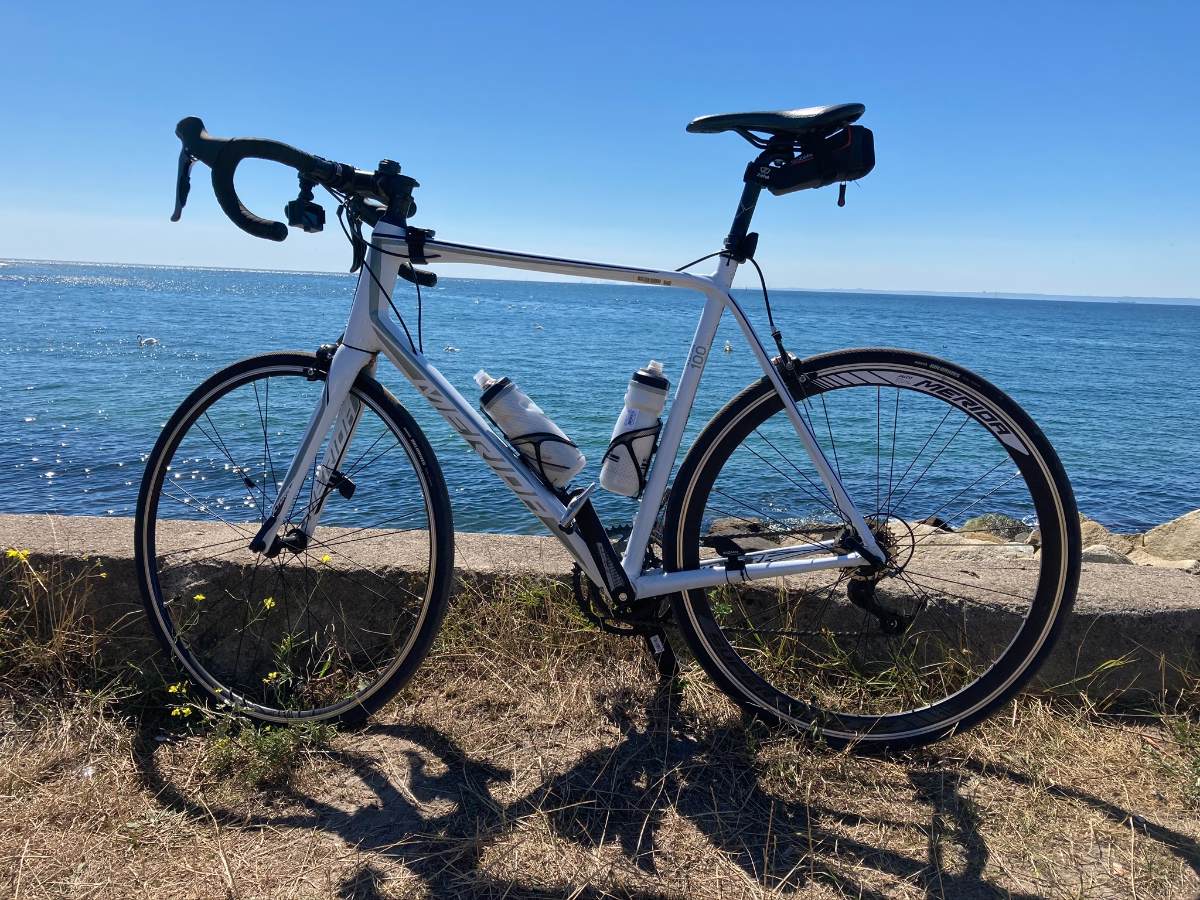

michalzgraja Napisano 19 Listopada 2021 Napisano 19 Listopada 2021 Cześć Posiadam rower szosowy Merida Scultura 100 w której padła mi tylnia piasta. Mam 190 cm wzrostu i ok 108 kg wagi tylnie koło w rowerze zostało wymienione przez producenta na model wyższe z uwagi na to iż przy wadze 115 kg dość często strzelały w nim szprychy. Załączam zdjęcie roweru w załączniku. Moje pytanie jest następujące czy iść w kierunku wymiany piasty i zapleść na nowo te koło czy np kupić koła zamieszczone na poniższym linku? https://allegro.pl/oferta/kola-szosowe-novatec-x-nexelo-na-maszynowych-11s-9771632726 Niestety budżet jest mega okrojony i zastanawiam się co będzie lepszy rozwiązaniem.
