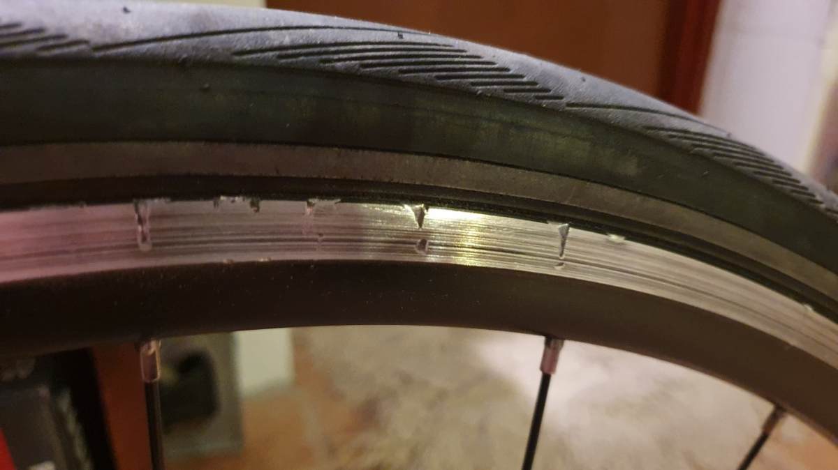

Tomaszk1 Napisano 18 Listopada 2021 Napisano 18 Listopada 2021 Dzień Dobry Kupiłem używany rower Scott Speedster 40. Ma założone koła: obręcz Syncros Race 23 i opony Schwalbe Durano Plus. Niestety na przednim kole są dość głębokie rysy i w czasie hamowania słychać ja "zdzierają" okładziny. Hamulce oczywiście szczękowe. Nie mam zbyt dużego doświadczenia, a chciałbym wymienić koło (lub obydwa). Chciałem początkowo wymienić koło na identyczne, jednak nigdzie nie mogę znaleźć identycznej obręczy. Co moglibyście polecić w rozsądnej cenie? Pozdrawiam Tomasz

woojj Napisano 18 Listopada 2021 Napisano 18 Listopada 2021 3 minuty temu, Tomaszk1 napisał: Niestety na przednim kole są dość głębokie rysy i w czasie hamowania słychać ja "zdzierają" okładziny. Hamulce oczywiście szczękowe. wklej no zdjęcie tych rys.... coby się nie okazało że w nowych będziesz miał te same po 1 tyg śmigania. .........może trzeba przeszlifować/zmienić okładziny, delikatnie wygładzić obręcze.
Tomaszk1 Napisano 18 Listopada 2021 Autor Napisano 18 Listopada 2021 Oczywiście dołożę zdjęcie po powrocie do domu. Rysy są głębokie o nieregularnych krawędziach. Są trzy, w kierunku osi koła na metalowym pasku o który trą klocki. Wygląda na jakieś dramatyczne zajście w życiu tego koła.

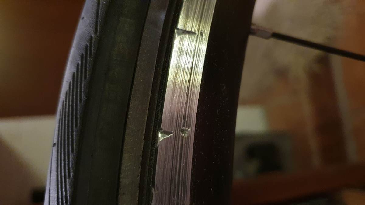

Tomaszk1 Napisano 18 Listopada 2021 Autor Napisano 18 Listopada 2021 Załączam zdjęcia aby lepiej unaocznić moje nieszczęście
woojj Napisano 18 Listopada 2021 Napisano 18 Listopada 2021 Drobny papier ścierny i wygładzić. Ja bym tak zrobił. Będzie mniej albo wcale szarpało podczas hamowania. Wygląda mi to na pokaleczenie podczas ściągania opony....nieudolne.
Gość Napisano 18 Listopada 2021 Napisano 18 Listopada 2021 Ale dramat... Strach pomyśleć jakie są inne kwiatki w tym rowerze. Nie wiem co się stało z tymi kołami, ale nie wiem co trzeba zrobić żeby je tak uszkodzić. Ja bym na nich nie jeździł. W szosie ciśnienie jest wysokie, a ścianki są jednak uszkodzone dość znacznie.

Tomaszk1 Napisano 18 Listopada 2021 Autor Napisano 18 Listopada 2021 Być może jakaś awaria na trasie i kilka niepotrzebnych ruchów przy łataniu kola. Reszta roweru jest w stanie idealnym. Rama zadbana, wszystkie mechanizmy działają płynnie i precyzyjnie. Szybko doszedłem do wniosków podobnych jak skom25. Boję się, że w sprzyjających warunkach nagle stracę przednie koło. Dlatego ponawiam moją prośbę z pierwszego postu: co kupić i za ile? 2 minuty temu, Mihau_ napisał: Zmasakrowane konkretnie Z gotowców możesz zerknąć np. na fiulcrum 6, fulcrum 7. Będą też podstawowe aksiumy i vision 30/35 Warto pomyśleć o składanych kołach, napisać do daveo, lemonbike itd i zobaczyć co mają do zaproponowania w zakładanym budżecie (od razu podpowiem, że dorzucenie 3-4 stówek sporo zmieni) Jak już jesteś "w temacie kół" to pomyśl od razu nad wymianą opon. Schwalbe durano to straszne karofle, bardzo ciężkie Dołożenie tych 3-4 stówek biorę pod uwagę. Wolałbym kupić coś gotowego. Co do opon to nie narzekam, ale chętnie wezmę pod uwagę głos bardzie doświadczonych szosowców. Do tej pory jeździłem wyłącznie na rowerze crossowym, ale szosówka zawsze była gdzieś z tyłu głowy i powoli przesuwała się do przodu. Az się przesunęła.

woojj Napisano 19 Listopada 2021 Napisano 19 Listopada 2021 Panowie czy by aby za bardzo się nie podpalacie??? Papier ścierny na klocek i lekko wygładzić. Te uszkodzenia nie są niebezpieczne. Jeśli razi cię ich estetyka to zmień obręcz. A jeśli chcesz to potraktować jako inwestycję w rower to kup przyzwoite koła i już. Z zestawów tanich polecam Vittoria Tactic, dość fajne i tanie koła na maszynach: https://allegro.pl/oferta/komplet-kol-rowerowych-vittoria-tactic-700c-26mm-10731214151?utm_feed=aa34192d-eee2-4419-9a9a-de66b9dfae24&utm_source=google&utm_medium=cpc&utm_campaign=_uzsd_sport_rowery_pla_ss&ev_adgr=rowery&ev_campaign_id=14398658358&gclid=EAIaIQobChMI8K-5uuCj9AIVged3Ch1vQQUqEAQYAiABEgIYwvD_BwE
clavdivs Napisano 19 Listopada 2021 Napisano 19 Listopada 2021 Też jestem zdania że papier ścierny i sprawa załatwiona. Jak bardzo cię razi to uszkodzenie poszukaj przedniego koła na OLX, allegro, koła masz na z obręczą na niskim profilu, może to być koło innego producenta, siągnąc naklejki gdyby to obrażało jakiego estetę. Jest to najtańsze rozwiązanie. Durano to opona z wkładką antyprzebiciową, dlatego taka jej waga. Jesteś na etapie odchudzania, większe efekty dadzą zrzucenie wagi z siebie niż z opon i kół. Wydawać 2tyś na dzien dobry z przygodą rowerową, wydaje mi się że to nie jest konieczne. Chyba że nie masz pomysłu na wydanie tych pieniędzy.
Gość Napisano 19 Listopada 2021 Napisano 19 Listopada 2021 Ja bym dla świętego spokoju spojrzał na wewnętrzną stronę obręczy, żeby zobaczyć czy coś tam nie jest pogniecione.
Tomaszk1 Napisano 19 Listopada 2021 Autor Napisano 19 Listopada 2021 Estetą wielkim nie jestem. Gołym okiem i bez przyglądania się nie jest to aż tak bardzo widoczne. Koło pracuje bez żadnych problemów, poza tym jednym, że w trakcie hamowania przodem słychać rytmiczne ocieranie. Gdyby ten efekt zniknął - na razie jeździłbym na tym co mam. W przyszłości na pewno będę chciał wymienić i koła i opony, ponieważ prędzej czy później opony się zużyją. Jeśli uważacie, że nie musi to mieć wpływu na bezpieczeństwo - na chwilę zostawię. Kasa i tak już na to przeznaczona - poczeka. Na razie mam za małe doświadczenie żeby negatywnie odczuwać kilkuset gramowe różnice w wadze sprzętu bo sam ważę za dużo (przy wzroście 178 cm).
