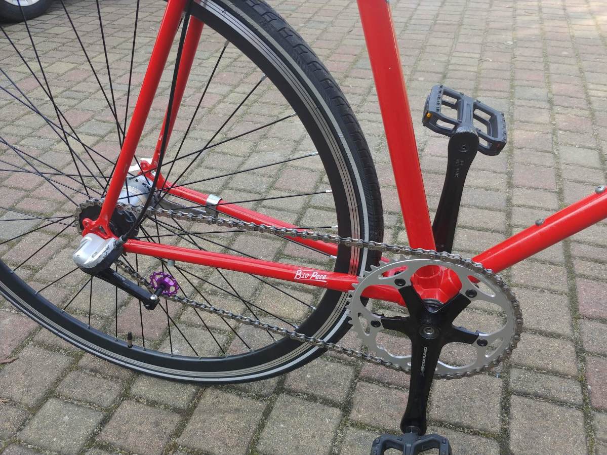

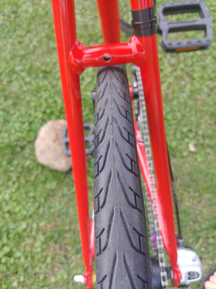

motobecane_ Napisano 18 Listopada 2021 Napisano 18 Listopada 2021 Cześć, Mam mały problem. Złożyłem sobie fajny rowerek, jednak chciałbym dołożyć do niego błotniki. Problem jest taki, że z tylu brakuje miejsca - między oponą a poprzeczką widelca jest jakieś 2-3mm. W związku z tym mam pytanie, czy są jakieś niskoprofilowe opony w rozmiarze 700x28c? Tak, żeby zrobiło się więcej miejsca? Nie chciałbym zakładać węższych opon.
Gość Napisano 18 Listopada 2021 Napisano 18 Listopada 2021 Marna szansa żebyś przy tak małej oponie znalazł coś niższego. Jeżeli nawet to ile zyskasz, milimetr? Nie napisałeś jakie masz aktualnie.
motobecane_ Napisano 18 Listopada 2021 Autor Napisano 18 Listopada 2021 Vittoria randonneur antyprzebiciowa.
Gość Napisano 18 Listopada 2021 Napisano 18 Listopada 2021 Zmierz suwmiarką wymiar od obręczy do szczytu opony. Jak ktoś ma inne 28c i Ci zmierzy, to będziesz wiedział. Tak na oko na nią patrząc, to rzeczywiście jest spora, ale bez przesady i nadal sądzę że zyskasz 1-2mm max. Tyle że wtedy to byś musiał już wziąć jakieś typowo szosowe opony, a nie wiem czy tego chcesz. Pamiętaj też, że niższa opona to większa szansa złapania kapcia. Widzę że dodałeś zdjęcia. Według mnie nie ma opcji, żebyś tam upchał jakiekolwiek 28c i do tego jeszcze błotnik. Byś musiał mieć z centymetr mniej.
motobecane_ Napisano 18 Listopada 2021 Autor Napisano 18 Listopada 2021 Będę próbował. Zobaczym, mi się wydaję, że jakby 2mm zrobić jeszcze miejscami to zefal r30 mogłyby wejść
Lezia Napisano 18 Listopada 2021 Napisano 18 Listopada 2021 Idealnego rozwiązania nie znam. Myślę żebyś spróbował "podrutować" błotnik mocowany do rurek bocznych tylnego koła. Mniej więcej coś takiego. https://allegro.pl/oferta/sks-blotnik-tylny-mudrocker-27-5-29-11437180303?utm_feed=aa34192d-eee2-4419-9a9a-de66b9dfae24&utm_source=google&utm_medium=cpc&utm_campaign=_uzsd_sport_rowery_pla_ss&ev_adgr=rowery&ev_campaign_id=14398658358&gclid=EAIaIQobChMIktGTrNGh9AIVh94YCh2dqwY5EAkYASABEgJZWfD_BwE
