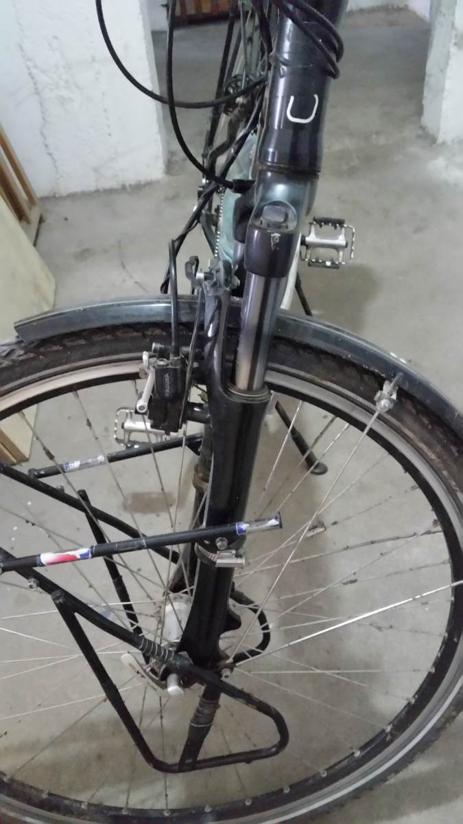

W rowerze trekkingowym (geometria ramy na obrazku poniżej) chciałbym podnieść główkę ramy o 10mm stosując bieżnię / podkładkę Angle Spacer (jak na obrazku poniżej) na koronę widelca pod główkę ramy
Wymieniam przedni amortyzator na nowy. Nowy amortyzator jest około 15mm krótszy (wymiar Axle-to-Crown)
Nie chcę, by za bardzo zmieniła się geometria roweru po zmianie amortyzatora. Stad pomysł na zastosowanie tej podkładki. Pozwoli mi podnieść główkę ramy o 10mm
Rura sterowa amortyzatora jest prosta 1 1/8".

Długość (Axle-to-Crown) obecnego amortyzatora mierzyłem w lini prostej od osi piasty do górnej krawędzi korony (początku rury sterowej), gdy amortyzator  jest założony w rowerze, bez obciążenia
Długość nowego amortyzatora (RockShox Paragon Gold Solo Air) znalazłem gdzieś w sieci

Zmierzyłem SAG obecnego amortyzator i wychodzi ok 20mm. Amortyzator ma kilkanaście lat (sprężyna i elastomer). Zakładam, że przez lata użytkowania trochę "siadł" i jego obecna długość jest mniejsza niż pierwotna. Stad też nie biorę SAG-a pod uwagę
