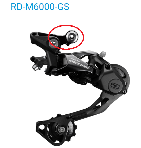

adonim85 Napisano 11 Listopada 2021 Napisano 11 Listopada 2021 Witam. Mam pytanie. Czy tą konkretną część przerzutki zaznaczoną na zdjęciu da radę dokupić osobno? Ten hak (?) który następnie przykręcamy do haka w ramie.

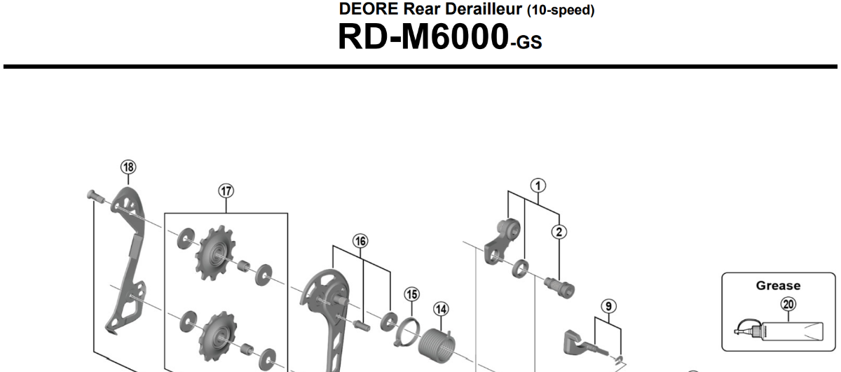

slavi Napisano 11 Listopada 2021 Napisano 11 Listopada 2021 https://si.shimano.com/api/publish/storage/pdf/en/ev/RD-M6000-GS/EV-RD-M6000-GS-4183B.pdf
adonim85 Napisano 11 Listopada 2021 Autor Napisano 11 Listopada 2021 Czyli ten element konkretnie. Amazon.com: Shimano Cycling RD-M7000-11 Unidad de eje de soporte (para tipo normal) (para tipo normal) - Y5YX98020 : Deportes y Actividades al Aire Libre Shimano SLX RD-M7000-11 Bracket Axle Unit (sjscycles.co.uk) a w Polsce da się taki element kupić? tak, da się. Ale ta cena... no nie zachęca. Adapter SHIMANO przerzutki tył RD-M675/640/615 11241577563 - Allegro.pl Shimano SLX RD-M7000-11 Bracket Axle - Y5YX98020 - Muziker

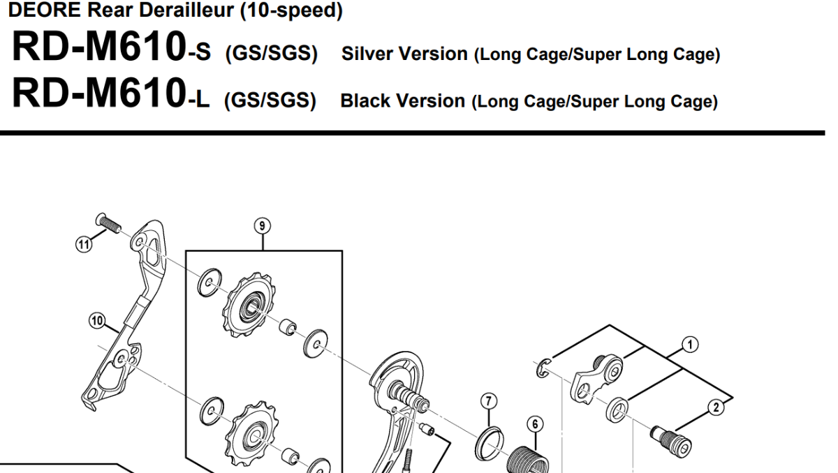

adonim85 Napisano 13 Listopada 2021 Autor Napisano 13 Listopada 2021 Dobrze widzę, że ten sam element, który szukam do M6000, w modelu Deore M610 jest w sumie identyczny? EV-RD-M610-3519.pdf (shimano.com) Pytam, bo można go kupić nawet za 45-50 złotych. Adapter przerzutki SHIMANO SLX RD-M675/640/615 10 rzędów (sportosito.pl) Shimano adapter przerzutki do RD-M675/670/640/615/610 - Cyklomania Ten adapter poniżej też (chyba) będzie pasować do mojej M6000 (niby to ta sama rodzina tyle, że to model 8000). Adapter przerzutki SHIMANO XT RD-M8000 11 rzędów DYNASYS (sportosito.pl) Czy jednak nie są identyczne (choć ze zdjęcia można wnioskować, że są).
cervandes Napisano 15 Listopada 2021 Napisano 15 Listopada 2021 Wybacz, że dopiero teraz piszę, nie zauważyłem tego tematu. Jak ogarniesz przesyłkę paczkomatem, to dostaniesz ten element za free. Nowy, zdemontowany z m8000. Moim zdaniem jest ten sam.
