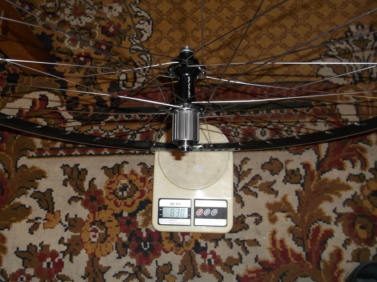

W dniu 8.11.2021 o 09:38, Gość andrzej napisał:
Jeżeli macie jakieś inne pomysły, propozycje
Właśnie złożyłem takie tylne. Koszt części (nie licząc kosztów przesyłek): 475 zł. Robocizna własna. Szprychy też sapim Laser i nyple alu, ale klasycznie 32 sztuki na koło. Ważę około 65 kg, ale jakoś wciąż nie mogę się zdecydować na koła o mniejszej liczbie szprych, choć też widziałem ciekawe oferty obręczy na 20/24 (np. http://e-bmx.pl/opis/9259564/obrecz-przod-28-700c-bulls-rapier-by-fratelli-fx-1624-20h.htmlhttp://e-bmx.pl/opis/9259565/obrecz-tyl-28-700c-bulls-rapier-by-fratelli-fx-1624-ocr-24h.html ).
Właściwie to taka lokata kapitału, bo piasta już podrożała o 10% u tego samego sprzedawcy, a u innych prawie dwa razy tyle.
