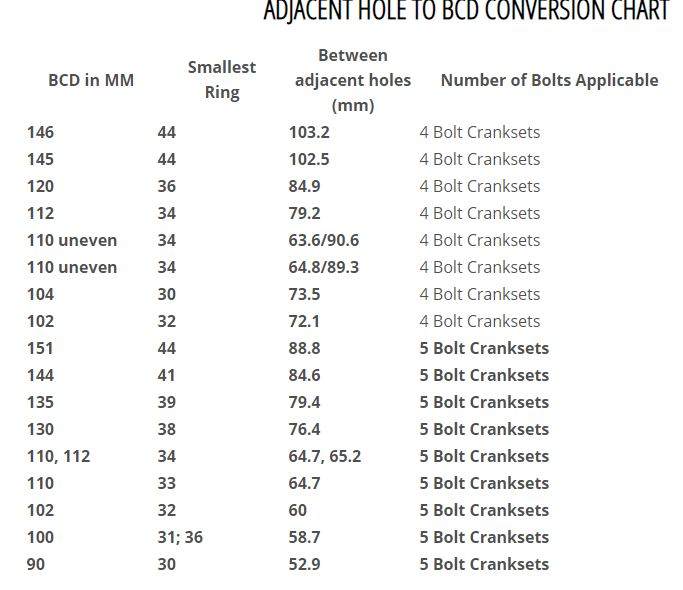

JWO Napisano 3 Listopada 2021 Napisano 3 Listopada 2021 Zwróć uwagę na rozstaw śrub na korbie (BCD), bo to determinuje najmniejszy blat.
